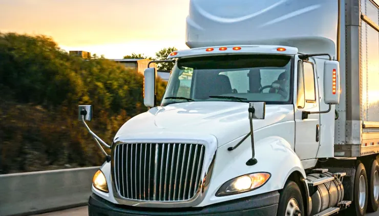

폭이 80inch부터는 truck identification lights 라는 등화가 붙어야 한다고 하더군요.
트럭지붕의 등화가 보이시나요? 저겁니다.
ID light on a truck이라던지, roof marker light라던지 라고도 부르더군요.
80inch가 넘는 차라는걸 알려주는 기능이라고 합니다.

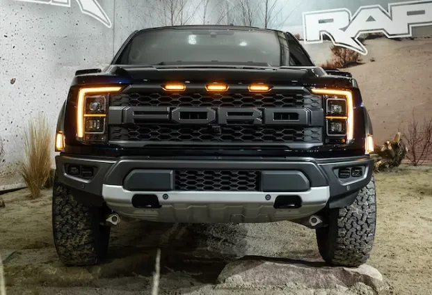

그래서 인지 F150을 비롯한 대부분의 픽업은 폭이 79.9inch (2029mm)입니다. 그래서 저런 등화가 없는데요.
F150의 스폐셜 버전인 랩터는 폭이 86inch라서, 저 등화가 붙습니다. 이렇게요.
랩터 라이트..라고도 하는데, 그냥 폼으로 넣은건 아니고, 꼭 넣어야 하는걸 저렇게 이쁘게 넣은거죠.

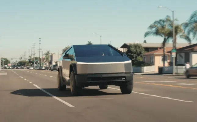

자, 그럼 사이버트럭을 보죠. 사이버트럭의 미러를 제외한 차폭이 80inch가 넘는다면..
저런 등화가 붙어야 합니다만...
..그런건 없습니다. 따라서 사이버트럭의 폭은 80inch(2032mm)를 넘지 않아 보입니다.
이 생각의 출처는 모터트렌드입니다.
The production truck is not only lower to the ground but also physically smaller. It's even more in line with a Ford F-150, coming in at 223.7 inches long, 70.5 inches tall, and at most 80.0 inches wide (without its door mirrors, though folded that still puts the width at 86.6 inches). Why "at most?" Federal regulations dictate anything wider has extra marker lights on the roof; the Cybertruck lacks those, so we figure it tops out at the same 80-inch width as most other full-size pickups.
