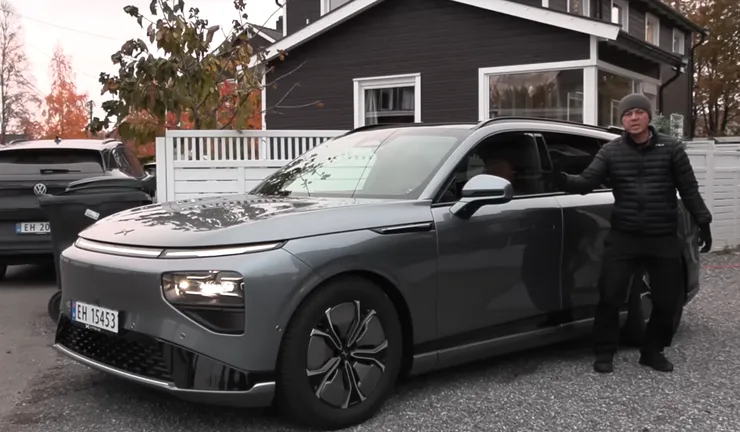

2022년부터 판매중인 엑스팽의 SUV인 G9.
모델Y를 잡겠다고 나온차로,
모델Y와 같은 가격대에 약간 더 큰 크기로 나왔습니다.
(트렁크, 프렁크는 약간 더 작은 크기...)

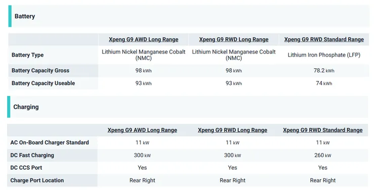

엑스팽 전용 플랫폼인 SiC 플랫폼이고,
800V 시스템에 롱, 퍼포먼스 트림은 NMC 배터리를,
스텐다드 트림은 LFP 배터리를 사용하는데...
충전속도가 무려 300kW에 LFP 팩도 260kW 충전속도로 발표되 관심을 모았었습니다.

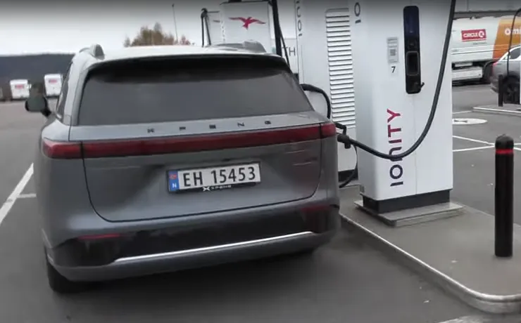

그래서 실 충전 테스트가 올라오는 것을 나름 기다려 왔었는데...
Bjørn Nyland - Xpeng G9 Geilo test part 2 [9XqP-4wg9QA - 1077x606 - 12m05s].png
정말로 320kW를 뽑아주네요... ㄷㄷㄷ
