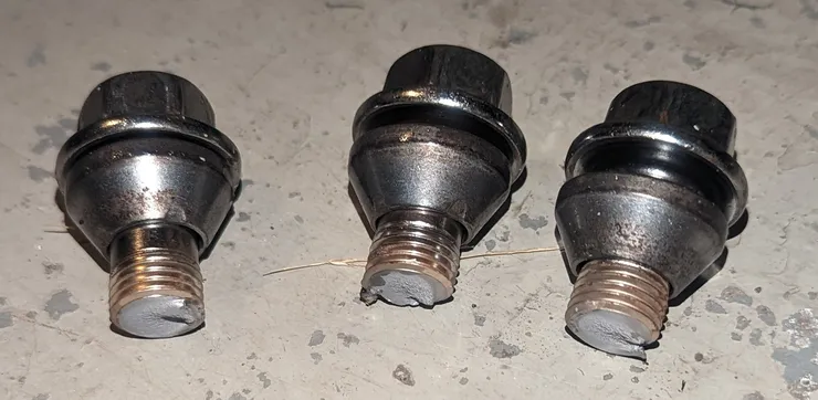

차종은 2010 볼보 XC70 AWD 입니다.
2년 반 전에 중고로 산 차이고, 이번에 처음으로 타이어 로테이션을 해주기로 마음 먹었습니다. 조수석 쪽은 순조로이 되었어요. 비록 휠볼트가 너무 단단히 조여있어 WD40 뿌려가며, 엄청 힘 많이 (브레키커 바에 유압잭 손잡이 연결하고 그걸 몸무게로 눌러가며) 로 휠볼트 빼야 했지만 어쨌든 작업 끝냈고요
문제는 운전석 쪽 이었습니다.
앞바퀴 휠볼트들이 유난히 빡빡한 거에요. 역시 WD40도 뿌리고, 엄청 강한 힌 가하며 작업 하는데 좀 느낌이 이상했습니다. 빡 소리 나면서 갑자기 확 풀리는 느낌...
결과적으로,

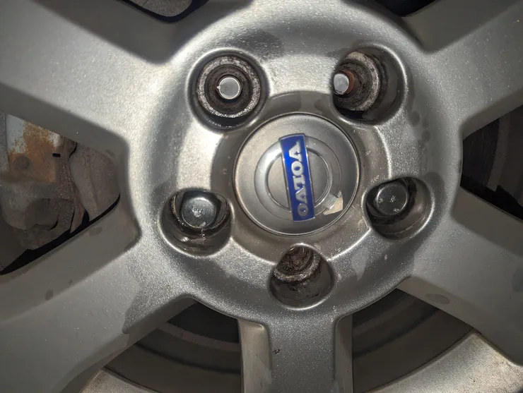

휠볼트5개 중 3개가 부러졌어요..
꼼짝없이 견인해서 정비소 가야 하게 되었네요. 간단한 작업이라 생각하고 덤볐다가 큰 코를 다치게 되었어요.  견인을 위해 차를 차고에서 빼는 과정에서, 그리고 견인 중에 나머지 휠볼트 2개가 잘 견뎌주기만을 바랄 따름입니다. 그것들도 제가 푼다고 힘을 많이 받았었는지라... (뭔가 견인차 자체에서 바퀴 대신 뭔가 다른 걸로.. 잭이랄지.. 저 쪽은 들어올리고 옮겨주면 좋겠네요)
만약 처음부터 정비소 가서 타이어 로테이션 해달라 했다면, 정비소라면 이런 휠볼트 문제를 어떻게 해결했을까 싶네요. 처음부터 WD이나 기타 윤활액을 엄청 더 뿌렸을지. 망치나 임팩렌치 등으로 고착된 볼트에 최대한 진동을 줘서 고착 상태를 해결했을까..
좌충우돌 카라이프 입니다.

@세설님 사실은 이렇습니다. 휠볼트 1개는 갑자기 바닥에 떨어져서 부러진 걸 알았고, 그것만 부러진 줄 알았습니다. (알고보니 다른 휠볼트도 거의 부러진 거나 마찬가지였는데 바닥에 안 떨어져서 몰랐고요..)
하나만 부러진 줄 알고, (각종 유튜브 검색 후) 나머지 휠볼트들을 살살 잘 빼서, 고착된 볼트만 어찌 뺀찌 같은 걸로 제거해보자 하고 작업을 재개한 것이었습니다. 유튜브에 보니 이런 거 어떻게 빼는지 많이들 올라왔더라고요..
그래서 다른 볼트 하나를 힘겹게 풀렀는데 그만 그것도 부러진 것이죠..!!
그래서 이젠 혼자 작업 하는 건 틀렸다 싶어서 다른 남은 볼트를 3개를 다시 조여야지 했는데 그 중 하나가 힘없이 바닥에 떨어졌습니다...
남은 휠볼트 2개가 부디 정비소 갈 때 까지 무사하기만을 바랄 뿐입니다..ㅠㅠ
견인 트럭 위에서도 차를 잭으로 받치고 있으려고요... 정비소에선 어찌할지..
지금은 차고에서 잭이랑 잭 스탠드랑 해서 받치고있습니다.

문제는, 지금 임팩으론 여러번 시도했는데 남은 두 볼트가 꿈쩍도 안 합니다.. 휠이 있는 상태에서는 extractor 드릴 빗 쓰는 건 많이 어려워 보이고요.. 센터 잡기가 힘듭니다. 자꾸 움직이는데, 휠을 한 번 빼고 하고 싶은데 그것 부터가 안 되네요...
아무래도 정비소 예약 잡을 각입니다..

디자니어님 영상과 자세한 설명까지, 친절한 도움에 정말 감사드립니다. WD40도 많이 뿌리고 다른 방청제도 뿌리고 했는데도 제 임팩으로는 도저히 안 풀려서, 결국 조심히 아침에 차를 몰고 10분 정도 운전해서 정비소에 맡겼습니다. 그렇게도 안 빠지던 나머지 두 볼트가, 이 운전에는 마음을 든든하게 했네요..
정비소에선 처음에는 이게 자칫 허브를 교체할 상황이 될 수도 있다고 했고, 제가 아마존에서 샀던 저 extractor 세트는 사용을 거부했습니다. 자기네들은 저렇게 박힌 볼트를 드릴로 빼지 않는다고 말이죠. 그래서 걱정을 많이 했는데...
의외로 쉽게 해결되었습니다. 일단 자기네 임팩으로는 나머지 두 볼트가 바로 빠졌다고 하고 (뭔가 망치로 좀 때리는 것 같아 보이긴 했습니다만), 그리고는 브레이크 로터랑 캘리퍼 빼고 바이스 그립으로 박혔던 부러진 볼트들 빼냈다고 합니다. 30분 공임이랑 교체한 휠볼트 값만 해서 딱 100달러 정도 받았네요. 운전석 쪽 앞 뒤 타이어 swap은 무료로 해줬고요.
제게 말해주길, 다음 번에 이런 문제가 생기면 휠볼트를 망치로 좀 두드리면 도움이 될거라 합니다. 그러면 고착된 나사선이 풀릴 수 있다고 말이죠.
그리고 나머지 휠볼트들 (다른 타이어들)은 제가 직접 교체하라고 하더군요. 휠볼트들이 좀 swelling된 것 같다고,.. 마침 제가 휠볼트 새로 산 것 아니까 그렇게 말해 주네요.
다행히 아침에 바로 시간이 비는 샵이 있어서 해결이 되었습니다. 여기 자동차 샵들이 보통 일주일 넘게 예약이 밀려있는데..여기가 정말 다행히 오늘 아침 시간이 비어 있었네요..
