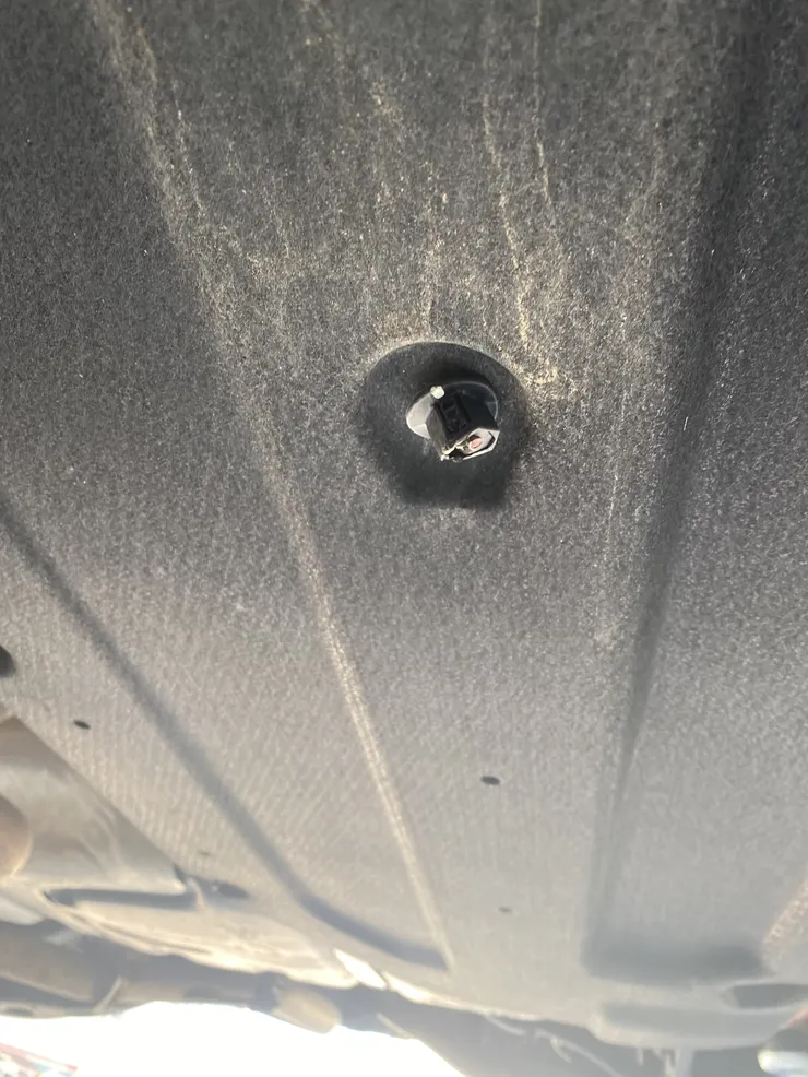

2주 전즈음에 운전석쪽 하부를 연석에서 내려오면서 긁었는데요.
그때 박살나는 소리가 들리면서 내려왔는데... 걱정되서 카센터가서 차를 띄워보니까 저렇게 아작이 나있네요...
생각보다 상태가 심각한거 같은데 문제는 정비소에서도 다들 자기네들이 안하려고만 하려는 점입니다.
지난주 금요일에 센터만 4곳을 돌았습니다.
시간은 시간대로 쓰고 해결은 못하고 답답합니다.
언더커버 고정부 수리는 어떤식으로 수리해야 하나요?
아니면 그냥 저대로 타야할까요?
혹시 회원님들 중에 하부쪽 수리 성지 같은 곳 아시는 분 있으면 댓글 남겨주세요!

정말 제대로 수리하시겠다면 배보다 배꼽이 더 크실건대요?
1. 걍 망치로 때려서 위치만 잡는 형태로 편다..
2. 잘라서 제대로 용접한다..
돈들여서 수리하는 것에 매리트가 없습니다. 아마 대부분 정비소에서도 이걸 왜???? 하니깐 수리 안한다고 하시는거죠..

언더커버 떨어져서 질질끌려다니는거 아니면 어지간해선 걍 타셔도 됩니다
나중에 정비할때 뜯어야되면 어차피 뜯을거라.. 그때 겸사겸사 고치셔도...

저거 언더커버 얼마 안해서 할려면 하는데 운이 나쁘면 저 나사 머리만 날아가고 나머지 부분이 꼽힌채로 안뽑히면 그 부분 나사 체결은 포기 해야 합니다.. ㄷㄷㄷㄷ

언더 커버 부품 3만원 + 기술료(공임) 3만 8천원주고 단순 교체를 해봤지만 저런 파손은 잘 못 건들면 매우 골치 아플것 같습니다.

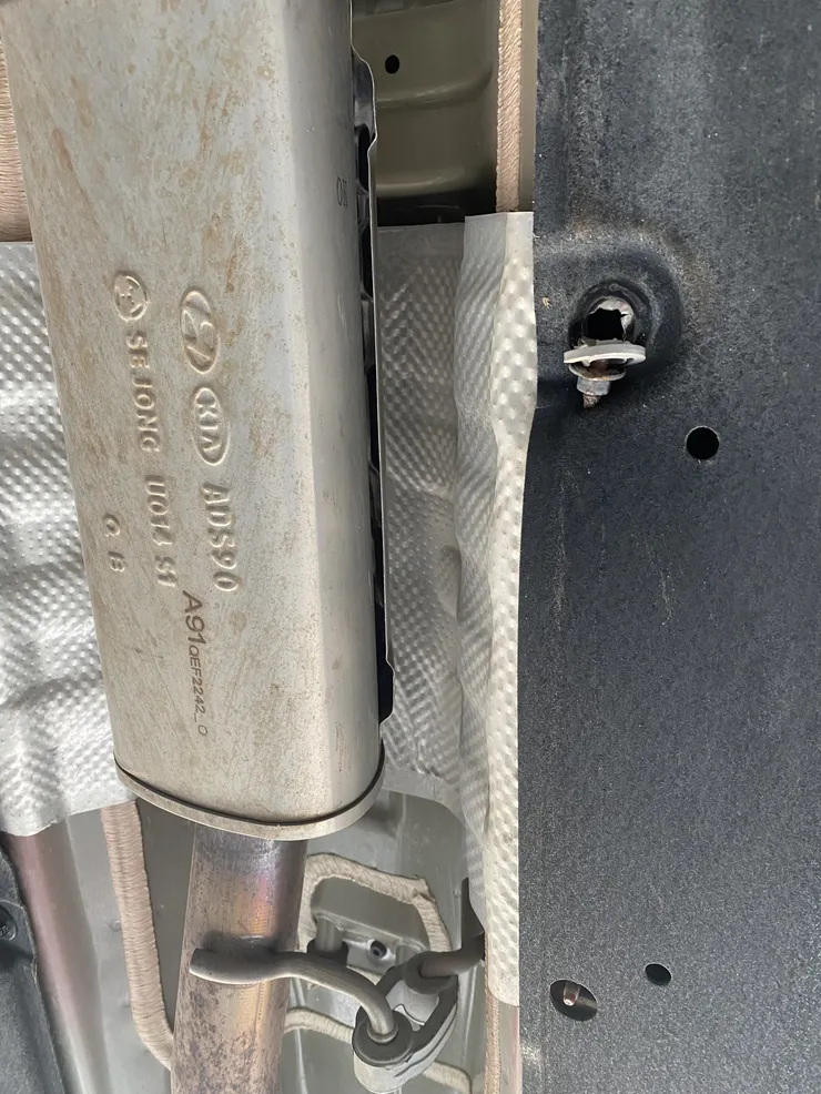

저게 차체에 바로 붙어있는 부분이 있고, 차체에 브라켓으로 붙어있는 부분이 있는데, 후자라면 브라켓을 교체하거나 그냥 휘어버린 나사랑 브라켓 힘으로 다시 펼쳐서 쓸수 있긴할겁니다.
저는 브라켓에 붙은쪽 나사가 휘었는데 정비소에서는 제대로 살펴보지도않고 차체랑 붙은 볼트라 용접해야한다 그냥타라 시전하길래 그냥 셀프 정비소 리프트 빌려서 직접 수리했습니다.

@ExPERTiN님 직접 수리하셨다니 대단하십니다. 댓글보고 자세히보니까 차체에 붙은 부분은 휘어지고 브라켓에 붙은 부분은 뜯어진거 같더라구요. 브라켓쪽은 교환하면 되니까 나중에 뜯을일이 있을때 같이 교환하는 방법으로 가면 될거 같네요. 답글 감사합니다.

나사만 교체하면 될일이 아닌거 같아보입니다.. 일이 커질까봐 건드는것조차 우려하는것 같아요.. :(

저게 수리가 되는지 안되는지는, 뜯어봐야 알 수 있을 것 같은데요.
문제는, 그렇게 해서 답이 안오는 상황이라 수리를 못할 수도 있잖아요.
그렇게 뜯고 다시 재조립하는 것도 죄다 공임.. 비용인데요.
한국 정서상, 그렇게 공임을 청구하면 고객이 화를 내는 경우가 보통이라,
그냥 못한다고 하는 것 같습니다.

@리릿님 그럴 수도 있겠네요. 운전석쪽 언더커버 아래로 브레이크 호스라인이 지나간다고 하는데 나중에 교체할일 있을때 같이 수리하는 방향으로 가야할거 같아요. 답글 감사합니다.

나사가 차체에 붙어있는 스터드볼트가 휘어진 거라 작업하기 귀찮고 손이 많이 가는데 받을 수 있는 건 공임 밖에 없는데 작업하는 시간은 엄청 걸리는 그런 겁니다.
부품값은 있으나마나 한 정도일 겁니다.
