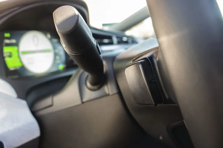

제 지난 글을 보시면 아시겠지만 저는 급발진 현상과 그 예방법에 관심이 많습니다.
며칠 전에 산 쉐비 볼트(Bolt)는 악셀/브레이크 페달 이외에도 스티어링 왼 뒤쪽에 회생제동을 제어할 수 있는 페들쉬프터 같은 것이 있습니다.
(사진 출처: https://www.motortrend.com/reviews/2017-chevrolet-bolt-ev-review-long-term-update-2/)
저는 원페달 모드는 안 쓰고, 악셀 페달에서 발을 떼서 자연스럽게 차 속도를 줄이거나, 저 스티어링 뒤 패들로 줄이거나, 아니면 그냥 브레이크 페달 밟습니다.
저 회생제동 패들이 꽤 쓸만해서 (몇 번씩 단속적으로 당기면서 회생 제동 정도를 조정하거나, 그냥 꽉 잡아당기면 아주 강하게 제동), 이게 급발진 예방에도 도움이 되겠다 싶었습니다. 만약 무슨 사유로 급발진 (유사) 상황이 생긴다면, 즉 가령 악셀 페달을 착각해서 끝까지 밟고 있고 (공포 질려) 발을 못 떼고 있다면, 왼손으로 저 패들을 잡아당기는 것으로 차를 제동할 수 있겠다 싶었지요.
그래서 테스트를 해봤습니다. 그런데...악셀을 상당히 밟은 상태에서 저 패들을 잡아당겼는데... 별 반응이 없었습니다. 악셀 입력이 더 우선시 된 것 같고, 차는 계속 가속했습니다.
