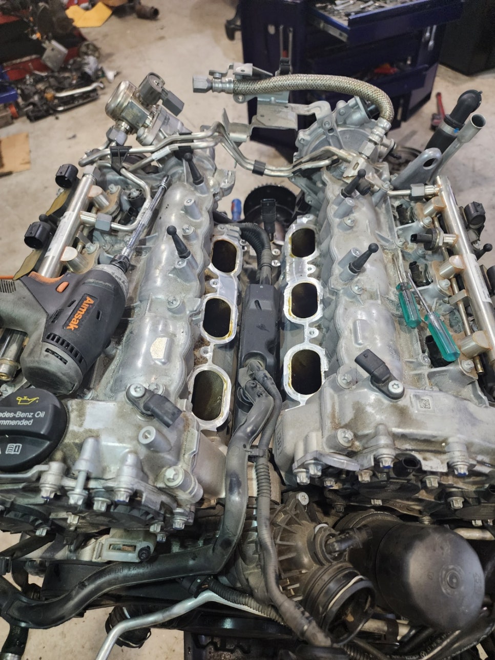

즐겁게 E43 좀 타던중 드디어 성능보증보험 심사가 통과 되었다고 연락이 와서
얼른 일정 잡아서 차량을 입고했습니다~
느낌 상 엔진 내려서 보면 엔진 내리기 전엔 보이지 않던 부분들이 보일 것이라고 예상은 했는데
예상 그대로 적중했습니다 ㅎㅎ
천장에서 내려온 개목줄 메고 땡땡 매달려 있는 녀석의 모습이 참 ..ㅎㅎㅎㅎㅎ
성능보증보험으로 거의 1000만원 가까운 정비를 받는 녀석입니다.
제가 맡기고 싶은 업체에 맡기게 되어서 너무나도 좋은 것은 사실입니다 ~
보증보험은 실력 없는 업체에 맡겼을 때는 정말 너무 대충대충 메꿔가며
정비해서 출고하는 경우도 적지 않은 터라 심사숙고 했답니다!!
다행히 벤츠 가솔린 종특인 캠 어져스트 쪽은 크게 문제가 없어보입니다 ~
오늘 계~속 이 엔진 뜯어보면서 어디어디 문제가 있나 ~~ 하면서 찾아보셨다고 하네요.
점화코일 ...갔습니다 ...아아 ~~
꽤 비싼 몸입니다. 정품의 경우는 10만원 초 중반대를 호가하고 정품과 거의 동일하게 믿고 쓸 수 있는
 애프터 부품으로 구하더라도 8~10만원 사이를 줘야하는 점화코일 ㅠㅠ...
키로수 상으로는 좀 더 버틸만 해보였지만 전차주
 DOG 같은 녀석이 차를 DOG 처럼 타서 그런가 8만키로만에 가버렸습니다 네 ...
저 세상 간 점화코일을 바꿔주도록 합니다.
으윽 ... 10만도 안된차가 여기저기 삭고 터지고 아프고 전쟁터군요 ...
제가 빨간색으로 그려둔 원을 보십쇼 ...
오징어가 먹물 뿜은 것 마냥 챡챡 묻어있습니다  ㅋ ㅋ ..
키로수 18만키로 아닙니다. 8만키로입니다.
진심 전차주는 운전 DOG같이 했군요 ~?

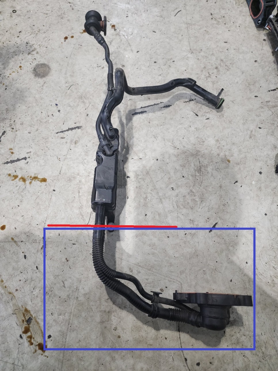

벤츠 M157, M278과 같은 가솔린 8기통 엔진들은 제가 파란색으로
 네모 친 저 부분만 딱 분리해서 파츠가 나온다고 하더라구요.
근데 이상하게 제가 구매한 M276 트윈터보는 저 부품을 구할 수가 없다는 소식을 들었습니다.
엥 .....??...
부품 표를 보니 ..
검은색으로 네모 박스를 그려둔 저 부분을 구하면 되는데 구할 수가 없다고 하고
빨간색 박스 처럼 앗세이로 질러야 한다고 하네요.
오히려 M278 8기통, M157 8기통보다 이 부분에선 정비비가 더 들어가는 아이러니가 발생했습니다 ,,,😂
제 ..돈 40만원 ...

3. 오일세퍼레이터...너 ...ㄴ...너....너ㅓ....
8기통보다 못한 정비성 진짜 화가 납니다 ㅎㅎ...
10만원이면 끝날 녀석을 거의 50만원돈을 줘야한다고 합니다... ㅠㅡㅠ..
누유 되면 거슬리고 골치아프니 기왕 엔진 내린김에 해줍니다.
또 기왕 누유되는 부분이니 깔끔하게 정품으로 해줍니다 ㅎㅎㅎ
 돈 아낀다고 애프터 사용할 곳이 아니네요~
