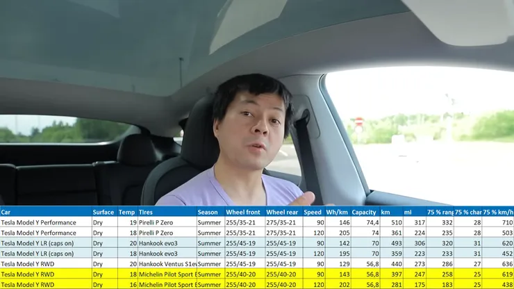

그중에 노르웨이인 EV 테스터로 유명한 Bjorn Nyland가 모델Y RWD의 주행거리를 측정한 데이터가 있습니다.
모델Y 퍼포먼스 (82kW 파나소닉 배터리팩)
21인치 피렐리 P Zero 타이어로 19도의 기온, 마른 노면의 조건.
배터리팩의 실 가용 Net 용량은 74.4kW로 측정.
시속 90km 주행 테스트에서 전비 146Wh/km에 510km를 주행.
시속 120km 주행 테스트에서 전비 205Wh/km에 361km를 주행.
모델Y RWD (60kW CATL LFP 배터리팩)
19인치 한국 타이어 밴투스 EV로 20도의 기온, 마른 노면의 조건.
배터리팩의 실 가용 Net 용량은 56.8kW로 측정.
(기가 상하이제는 한국과 기본 타이어가 다릅니다.)
시속 90km 주행 테스트에서 전비 129Wh/km에 440km를 주행.
20인치 미셀린 파일럿스포츠 EV 타이어로 18도의 기온, 마른 노면의 조건.
시속 90km 주행 테스트에서 전비 143Wh/km에 397km를 주행.
시속 120km 주행 테스트에서 전비 202Wh/km에 281km를 주행.
20인치 기준 모델Y RWD LFP 모델은 여름에 실환경에서 400km, 280km 주행을 기대할 수 있다는 결론이 되겠습니다.
동일한 Bjorn의 모델3 LFP 테스트의 여름과 겨울의 차이를 비교해보면,
20도의 여름 테스트에 비해 -1도의 겨울 테스트는 각각 14.5%, 14.6%의 감소를 보여줬습니다.
이를 모델Y RWD LFP의 여름 데이터에 대입해보자면,
20인치 기준 18도 여름에 각각 397km, 281km.
20인치 기준 -1도 겨울에 각각 339km, 240km의 주행거리로 대략 유추해볼 수 있겠습니다.
