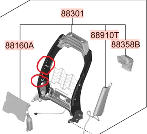

시트 등받이 고리가 터져서 등받이 프레임 교체 판정 받았다는 글을 올렸었습니다.
https://www.clien.net/service/board/cm_car/18149247CLIEN
탈거된 고품을 보니 빨간 동그라미 친 부분이 부러져서 _ㅅ__ㅅ_ 모양의 철사 덩어리가 덜렁덜렁 매달려 있었습니다.
프레임에 붙은 커튼 에어백, 럼버서포트까지 통쨰로 바꿨고 작업시간은 40분 정도 걸렸습니다.
수리 전과 비교했을때 등받이 쿠션감이 탄탄해져서 시트가 편안해졌고 우려했던 가죽 우글거림은 없었습니다.
이제 고장 안 나면 좋겠습니다ㅠ

@아기공룡다이노스님 쿠션 폼이 막아준것 같습니다. 터지는 소리가 나길래 처음엔 요추지지대 공기주머니가 터진 줄 알았습니다.

보증기간 안쪽이면 어지간하면 통 교체라는 소문을 들었는데 그렇지도 않나봅니다 ㅠㅠ

@ⓝporori님 프레임 통 교체라 생각하면 될듯 합니다ㅠㅠ
