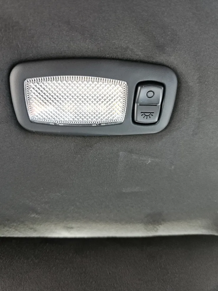

추가로 사진한 장 남기면, 7000짜리 차에도 역시나 화장등은 똑딱이네요. 저 똑딱이 화장등이 검은색도 나오다니.. 다른 의미로 소름입니다.
