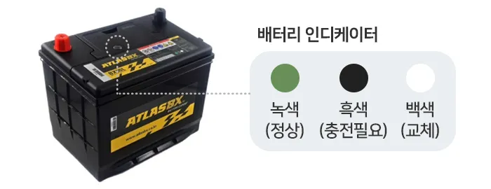

1. 배터리 내 인디게이터.
  요건 녹색/검정 등 표시 되는데, 이게 배터리 내에 셀이 나누어져 있는데, 인디게이터가 위치한 셀만 측정해서 보여주기 때문에 부정확하다고 합니다.

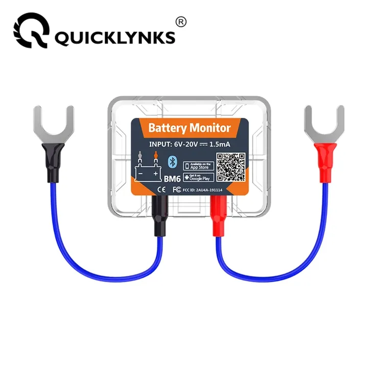

3. 무선 측정기
    배터리 단자에 아래 기기들 연결 후 휴대폰 앱 설치해서 측정
Ctek은아마존에서 하지만 비싸고, 알리에서는 battery monitoring 으로 검색하면 여러개 나옵니다.

오~ 3번 궁금하네요.
많이들 쓰는걸까요?

@MrJoe님 ctek꺼 써봤습니다만...당연한 얘기겠지만 차량 배터리를 소모 합니다.

제가 쓰는 BM6이 빠졌내요.
3번 이후버전 제품같은데 SOC에 온도, 위치등 주행정보도 기록되더군요.

제가 3번째 상품 2년정도 사용했는데 그냥 숫자의 노예가될뿐입니다.
배터리는 그냥 소모품이고 모니터링해서 좋은건 몇가지뿐입니다.
1. 배터리가 언제 충전될까?
2. 일주일 차 안써도 배터리는 무사한가?
이정도 입니다.

@뭅뭅님 예전 알페온 탈때 BMS 시스템 고장난지도 모르고 계속 방전되서 스트레스 받았더랬죠. 그 때 BM2 사서 충전 량을 계속 모니터링 했습니다. BMS 고치고 나서는 겨울에 배터리 얼마 남았구나 정도와 뭔가 시동이 부실핼때 전압 확인 용으로 잘썼습니다.

Ctek 배터리센스 잘 쓰고 잇는데 나쁘지 않은거 같습니다. 배터리 소모도 그닥 크지 않구요. 위에분 말씀대로 숫자의 노예가 되는 느낌이 있긴하네요.

3번을 5년 넘게 사용하고 있는데요. 이게 배터리 수명은 체크가 안되고, 그냥 온도 충전 정도, 전압정도는 알수 있습니다. 실시간은 아니고, 약간 후행성이 있습니다.

저도 Ctek 배터리 센스 4년 넘게 잘 사용중 입니다. 12V 배터리 방전되면 바쁠때 정말 곤란하죠.
