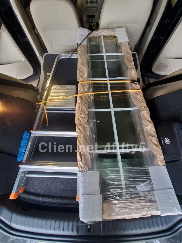

저는 창유리를 안전하게 수송하기 위해서 번지 코드를 3개 사용했습니다.
(1) 상하로 쌓은 창유리 2장이 따로 놀지 않도록 유리 2장을 결박하는 용도로 주황색 1개가 중간에 둘려져 있습니다.
(2) 창유리가 위로 들썩들썩하지 않도록 다른 주황색 고무줄이 화물을 내리누르고 있습니다.
(3) 급제동시에 창유리가 앞으로 날아가지 않도록 검정 고무줄이 역 V자 형태로 창유리를 뒤로 밀고 있습니다.

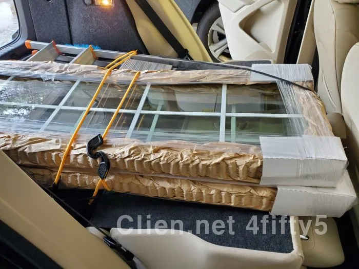

옆에서도 보시지요.

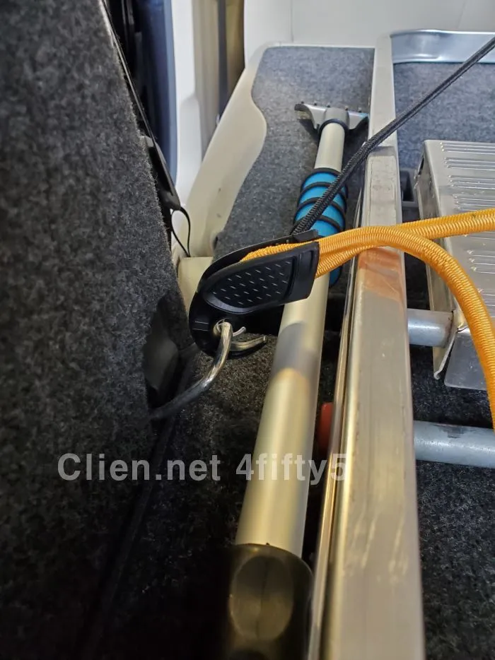

급제동시 유리가 앞으로 밀리지 않도록 하는 고무줄은 유리 밑으로 연결되어 사진 아래쪽 트렁크 고리에 걸려 있는데, 검정이라서 사진에서 쉽게 보이지 않네요.
승용차나 SUV의 트렁크 고리는 약해서 힘을 너무 많이 주면 휘어져 망가집니다.  그래서 걸 수 있는 줄도 번지 코드 정도가 한계입니다.

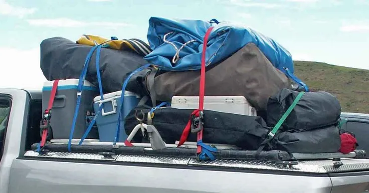

번지 코드가 아니라 튼튼하게 고정한다고 래칫 스트랩(ratchet strap, 일명 깔깔이)로 팽팽하게 당기면 저 고리가 변형되어 망가집니다.  아래 사진처럼 래칫 스트랩을 사용하려면 튼튼한 화물 받침대나 루프 캐리어에 걸어야 합니다.

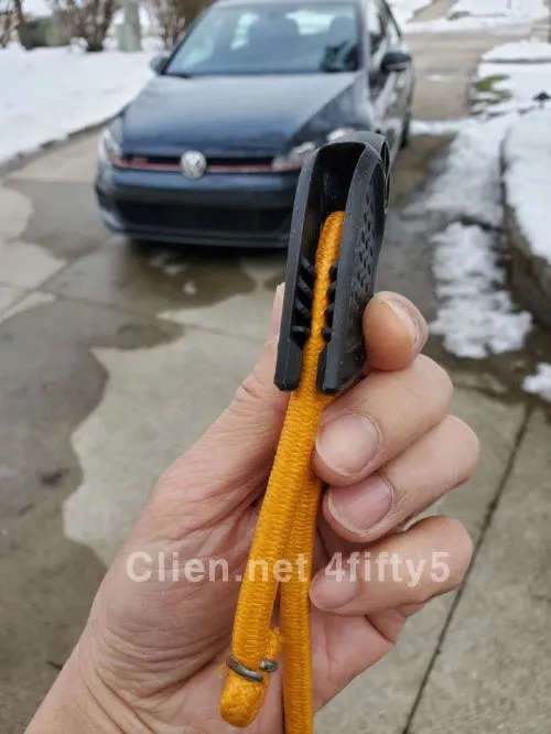

그리고 자동차에 사용할 번지 코드는 길이를 조정할 수 있는 것이 좋습니다.  아래 사진처럼 번지 코드가 고리에 걸리는 길이를 변경하는 구조입니다.

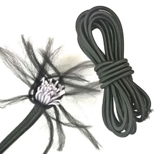

번지 코드는 아래 그림처럼 가느다란 고무줄 여러가닥을 묶고 그 위에 내마모성 나일론 피복을 입혀서 만듭니다.  그래서 너무 땡땡하지 않으면서도 마모에 강한 고무줄이 나옵니다.

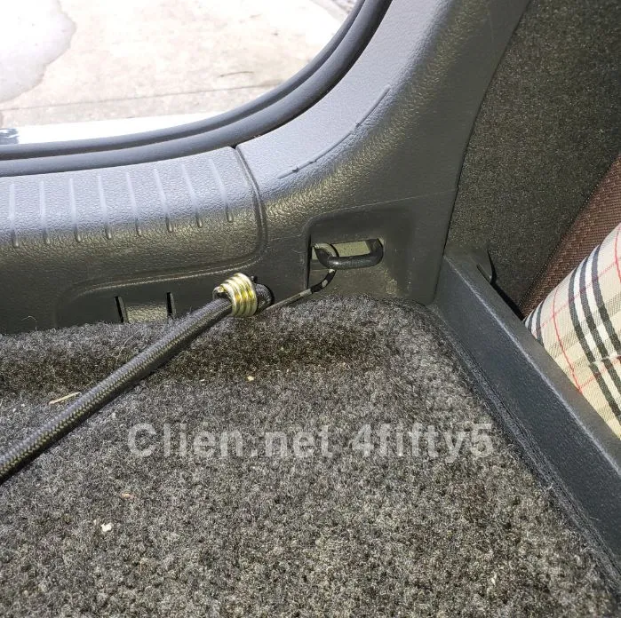

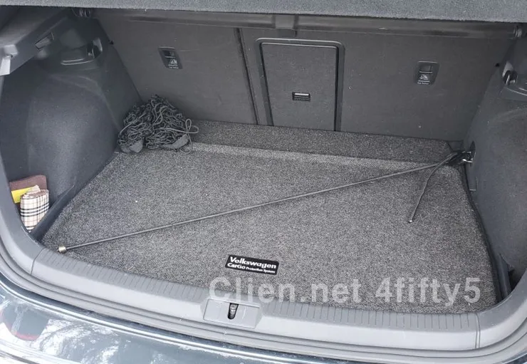

 자동차중에 트렁크 네트를 거는 고리가 오목하게 들어가 있는 종류가 있습니다.  제 2019년형 폭스바겐 GTI가 그렇습니다.  이런 오목한 고리에는 작은 고리만 걸 수 있습니다.  그래서 저는 그 차를 위해 플라스틱 고리 말고 철사 고리로 된 번지 코드를 별도로 샀습니다.
그런데 철사 고리 번지 코드는 길이가 조정되는 것이 없기 때문에, 찾고 찾아서 한쪽은 철사 고리, 다른 한쪽은 길이가 조정되는 플라스틱 고리로 된 번지 코드를 사서 사용하고 있습니다.

트렁크 매트에 찍찍이가 붙도록 만들어서 트렁크 매트와 한 세트로 파는 기성품들도 있습니다. 폭스바겐의 경우 ㄱ자 형태의 블록들을 써서 블록이 넘어지지 않고 바닥에 잘 붙어있도록 하는 제품을 악세서리로 팝니다. 제 폭스바겐차 2대에 모두 딜러가 그 제품을 줬습니다. 마지막 사진 2개에 찍힌 그 바닥 매트가 찍찍이 블록과 한 세트로 사용하는 그 매트입니다. https://www.realvolkswagenparts.com/oem-parts/volkswagen-heavy-duty-trunk-liner-with-cargo-blocks-5c0061166469?c=bD0xMiZuPUR5bmFtaWMgU0VPIFBhZ2U%3D
그렇지만 블록 높이를 넘어가는 물건 (유모차)이나 시트를 접고 싣는 큰 물건에는 그 블록을 사용할 수가 없어서 저는 블록 대신 번지 코드를 사용하게 되었습니다.
