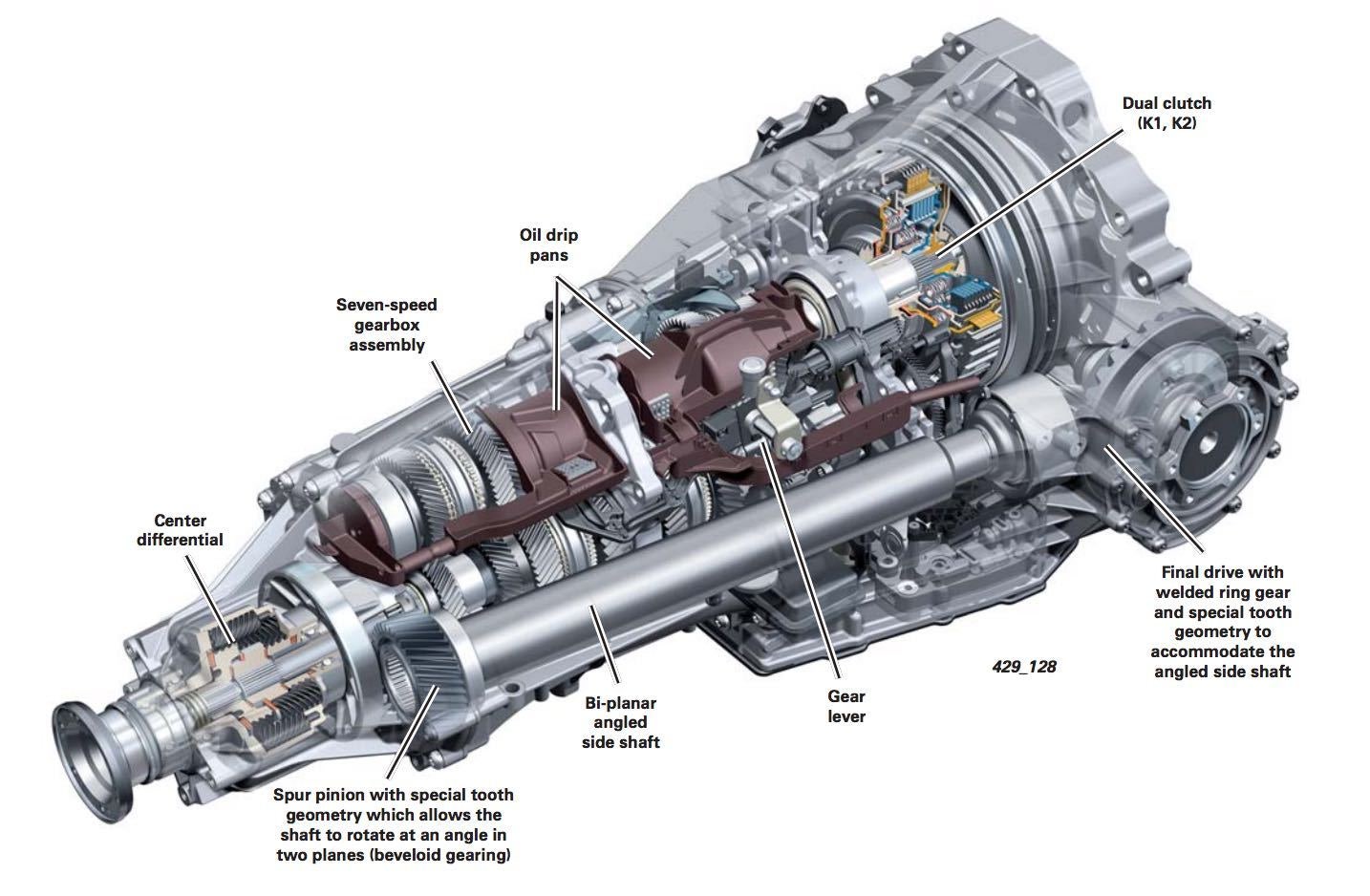

1. S트로닉 7단 DCT DL501 (0B5) Gen1, Gen1.5
2009년~2012년에 생산되었고 아우디가 개발하고 MLB플랫폼에 적용되는 세로배치 듀얼 클러치 변속기입니다.
A4, A5, A6, A7, Q5까지 다양한 모델에 적용되는 변속기이며 처음 출시 당시 강력한 성능으로 놀라움을 선사했습니다.
하지만 이후에 내구성 문제로 좋지 않은 평가도 많았던 변속기입니다.
일반적으로 코드네임 DL501 또는 0B5라고 부르며 수입차 정비 유튜브 채널에 단골 손님으로 등장하는 녀석입니다.
특히 초창기 모델인 Gen1은 아무리 관리를 잘 해도 높은 확률로 한번쯤 고장난다는 악명을 떨치고 있습니다.

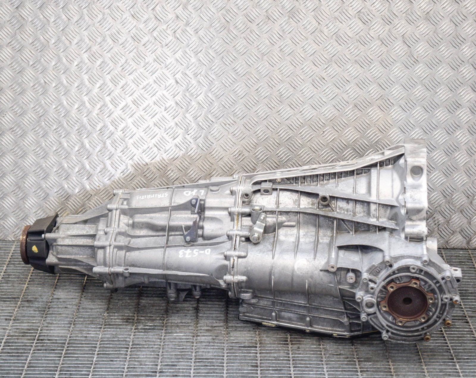

01_DL501.png 2009년에 아우디가 개발한 세로배치 7단 DCT 변속기 S트로닉 (코드네임 DL501)
02_S???_7?_DCT_DL501.jpg DL501 변속기 내부 구조
03_S???_7?_DCT_DL501.jpeg DL501 변속기 실제 사진
변속기 무게만 해도 100kg이 훌쩍 넘어가는 묵직한 체구를 자랑합니다

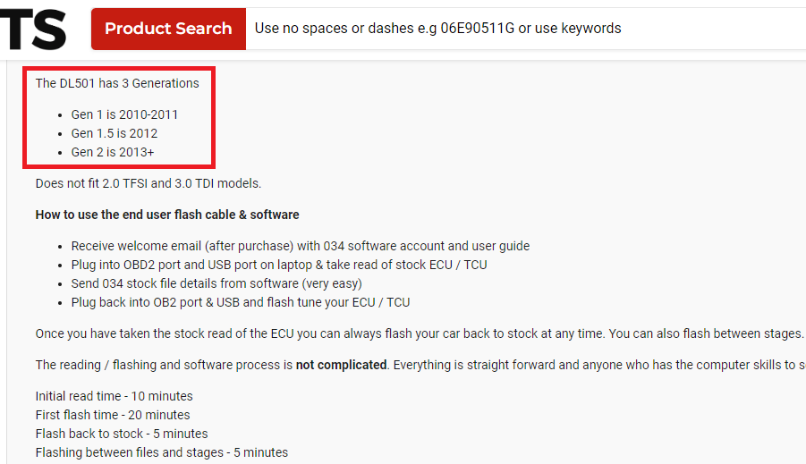

2. S트로닉 7단 DCT DL501 (0B5) Gen2
2013년~2016년 사이에 생산된 DL501의 2세대 버전입니다.
기본적으로 DL501변속기이기에 Gen1과 Gen2는 외관상 변경된 부분은 없습니다.
내부 기어 부품도 거의 동일하나 가장 큰 차이점은 메카트로닉스가 개선품으로 바뀌었다는점이 가장 큽니다.
메카트로닉스 부품 번호로 Gen1인지 Gen2인지 구별 가능한걸로 알고있지만 아직 국내에는 자료가 많지 않습니다.
일단 확실한건 2013년 이후에 국내 출시된 아우디 차량중에 DL501 Gen2변속기가 달린 모델은
확실히 변속기 고장률이 줄어들었다는 점입니다.
물론 그렇다고 해서 아예 고장 안나는건 아니며 기본적으로 관리는 잘 해주어야 합니다.
04_S???_7?_DCT_DL501_Gen2.png DL501 Gen2는 아우디가 공식적으로 공개한 부분은 아니지만 TCU 튜닝 업체의 홈페이지에서 그 흔적을 찾을 수 있습니다.
DL501은 Gen1, Gen1.5, Gen2 세가지 버전이 존재합니다.
크게 나누면 Gen1, Gen1.5와 Gen2로 나눌수 있습니다.

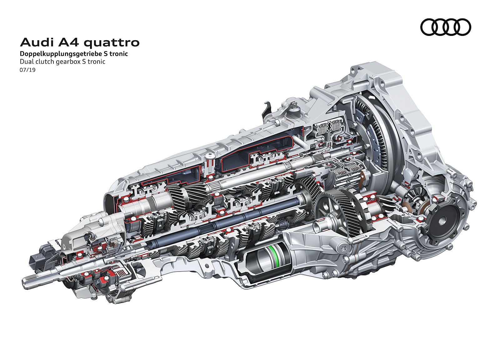

3. S트로닉 7단 DCT DL382 (0CK/0CL/0CJ)
2016년~현재까지 생산되고있고 아우디 신형모델에 장착되고있는 S트로닉 변속기입니다.
DL501의 내구성 문제가 컸는지 변속기를 밑바닥부터 완전히 다 뜯어고친것이 특징입니다.
아래 사진들을 보시면 아시겠지만 DL501과 공유하는 부품이 거의 없습니다.
인터넷 커뮤니티에서 고장이 잘난다는 S트로닉은 DL501이며
DL382는 출시한지 벌써 6~7년이 넘었지만 DL501에 비해 고장이슈가 현저히 적습니다.
왜 고장률이 많이 줄었는지는 밑에 비교 분석에 다뤄보겠습니다.

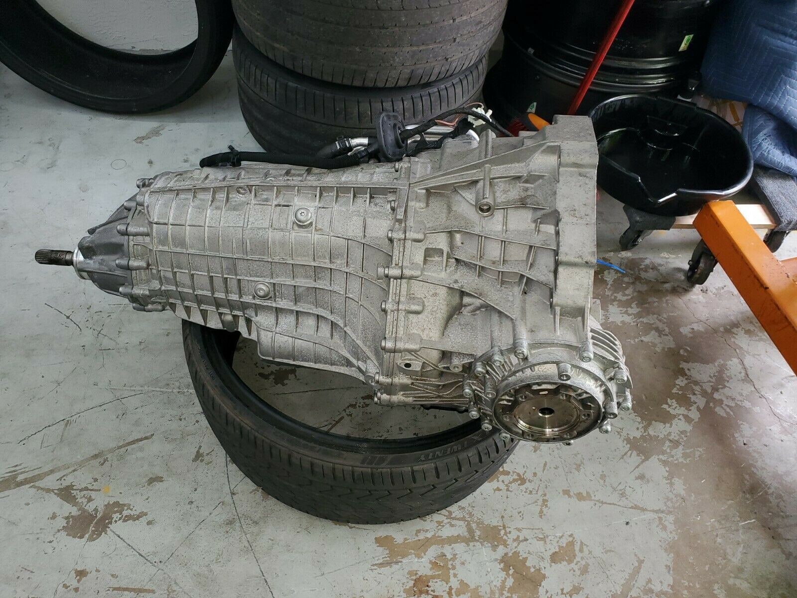

06_DL382.png 이미지 2015년에 아우디가 완전히 새로 개발한 세로배치 7단 DCT 변속기 S트로닉 (코드네임 DL382)
07_S???_7?_DCT_DL382.jpg DL382 변속기 내부 구조
DL382 변속기 실제 사진
DL501에 비해 크기가 작아진 느낌이 듭니다

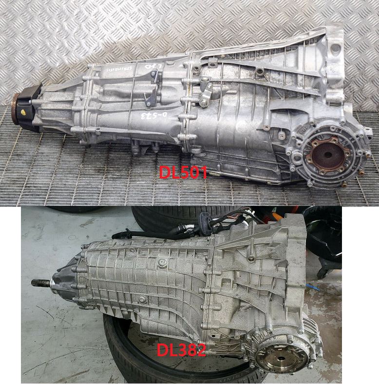

4. DL501 vs DL382 비교
DL501과 DL382를 직접 비교해보면 두 변속기는 거의 같은 부품이 없을 정도로 다르다는걸 알수 있습니다.
거의 같은 부품이 없지만 특히 구조적으로 크게 바뀐 부분을 꼽자면 세가지로 나눌수 있습니다.
1. 첫번째! 클러치 팩이 완전히 달라졌다.
DL501의 빨간색 네모를 보시면 듀얼클러치 팩이 위치한 부분인데 DL501은 큰 사이즈 클러치1, 작은 사이즈 클러치2로 구성되었음을 알수 있습니다.
그런데 DL382의 빨간색 네모를 보면 클러치1, 클러치2가 모두 큰 사이즈로 나란히 들어갑니다.
그 말은 즉, 기존 DL501는 작은 사이즈 클러치가 받는 부담이 커지면 내구성에 문제가 생길수 있는데
DL382는 클러치 1,2 모두 큰 사이즈로 맞춤으로서 클러치 내구성을 더 강화시킨걸로 추측할수 있습니다.
2. 두번째! 전륜 샤프트가 짧고 심플해졌다.
파란색 네모를 보시면 전륜으로 구동력을 보내주는 샤프트의 길이가 DL501는 쇠몽둥이 같은 녀석이 있는 반면
DL382는 샤프트 길이도 짧아지고 구조도 간결해짐을 알수있습니다.
그만큼 기존보다 동력손실이 줄어들고 변속기 무게 감량도 되었음을 추측할수 있습니다.
3. 세번째! 변속 단수 기어 세트 구성이 모두 바뀌었다.
초록색 네모를 보시면 변속 단수를 구성하는 기어들이 모두 바뀌었음을 알수있습니다.
특히 파란색 네모의 커다란 전륜 샤프트가 없어짐으로서 남은 공간을 기어들이 알차게 자리잡은것을 볼수 있습니다.
또한 기어 변속을 담당하는 셀렉터들이 DL501은 기어 상단에 위치했는데 DL382는 하단으로 내려갔습니다.
전체적인 구성이 더 간결하고 심플해졌음을 알수 있습니다.
10_DL501_vs_DL382.png 변속기 외관만 비교해도 그냥 다른 변속기라는걸 알수있습니다.
