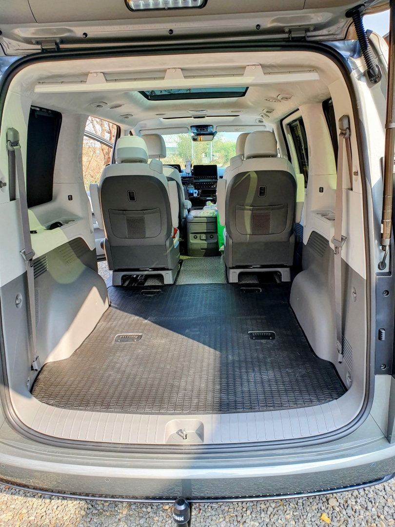

9인승 구입 후 4인승으로 구조 변경 하면서 소소하게 비용 들인 내용을 공유해봅니다.

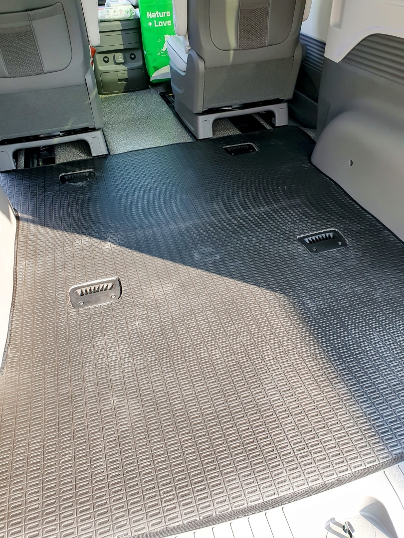

순정 바닥이 천 재질로 되어 있는데 바닥 매트는 운전석 조수석 두 개만 제공됩니다 (...)
부직포 비슷한 느낌인데 사용해보니 과자 부스러기 + 모래 +솔잎 등을 청소하기에 몹시 불편한 재질입니다.
모노륨으로 시공하면 관리가 편리할 것 같아 구조 변경 하면서 같이 진행했는데...
이게 마찰력이 없어서 짐이 마구 돌아다닙니다 ㅠ
또 헛돈 들여서 고무 매트를 알아보니 구조 변경 차량이라 별도로 주문 제작 하였습니다.
2열을 앞으로 밀면 2m 정도, 뒤로 밀면 167cm 정도의 길이가 나옵니다.

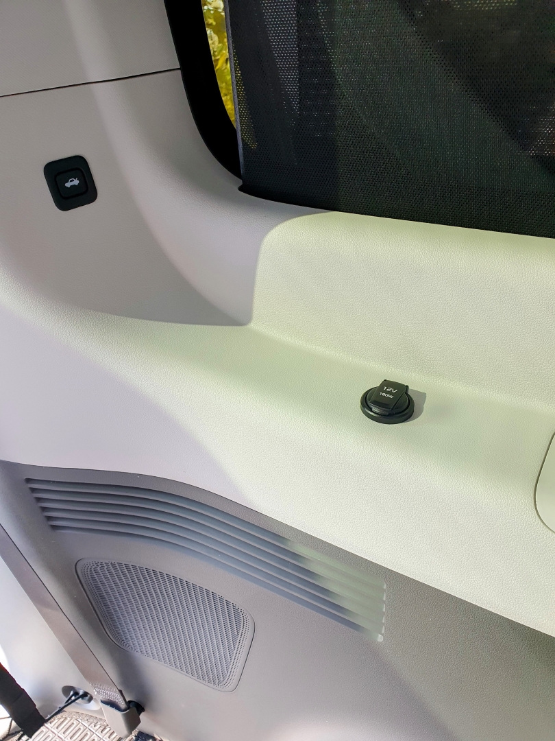

이런저런 용도로 12v 시거 잭 활용이 필요한데 실망스럽게도 운전석 쪽에 하나만 있습니다.
시거 잭 시공 하려고 뜯은 김에 트렁크 조작 버튼도 추가했습니다.

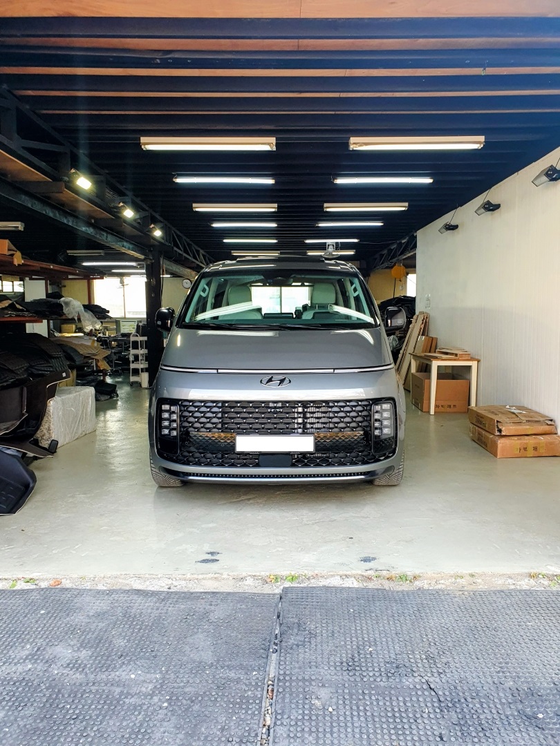

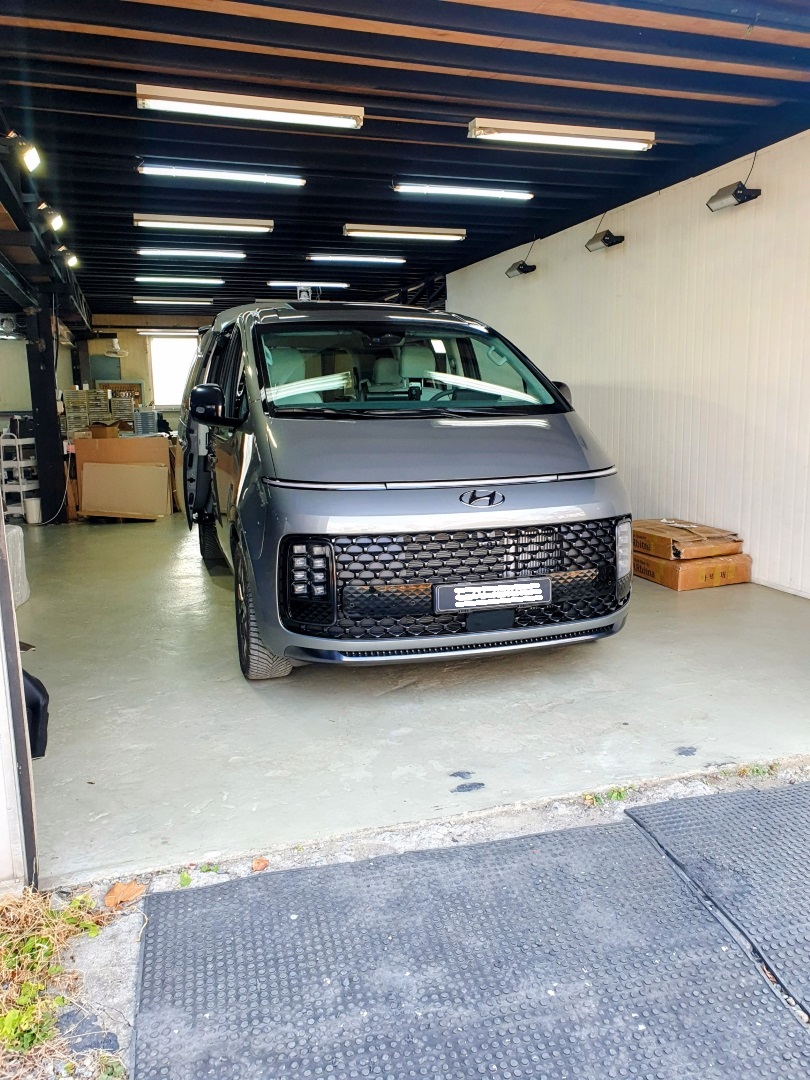

사진은 매트 시공업체 방문했을때 찍었습니다.
