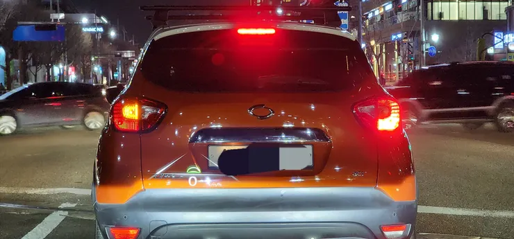

길가다 보면 sm3도 그렇고 이렇게 브레이크등과 깜박이가 바뀐 차들이 많더군요. 사진에 좌측 깜박이가 들어온게 아니라 그냥 브레이크등이 깜박이 처럼 계속 들어와 있는거예요.
저게 배선짹이 같이 바꿔낀건지.. 전구를 바꿔낀건지.. 다른 메이커 차들에게서는 흔치 않은 일이 르노차에서는 유독 많이 보이는 이유가 뭘까요?
출고때부터 저렇진 않았을테고.. 수리를 하다가 그랬을거 같은데요..

저도 평소에 궁금했습니다.. 커넥터 핀 배열을 일부러 바꾸진 않았을텐데요..

조@쵸재깅님 종특이라 할 수 있을정도로 르노차에서만 유난히 발견되요..

깜빡이 등이 고장나면 브레이크 등이 깜빡거리게 되어있는데 위 증상은 그 반대경우로 동작하는것인지 궁금하네요..

@레크리스님 직진만 해서 깜박이 켠 경우를 못 봤습니다. ^^;;

sm3는 미친깜빡이라고 유명합니다 ㅎㅎ
정확히는 저 램프 커넥터가 녹아서(!) 합선이 되면서 저렇게 됩니다.
참고로 작년, 2021년12월31일까지만 무상서비스로 교환을 해줬습니다. 이제부턴 유상수리 해야합니다....
저는 다행히 작년 가을즈음에 발생해서 동영상 촬영해둔거로 우겨서 좌우 모두 신품교환받았습니다.
무서운건, 고쳐도 또 재발합니다 ㅋㅋ

@카이엔s님 와.. 카이엔님 말씀이라면 생각보다 심각한 문제인데요?? 단순 조립실수라고 생각했는데 합선이라면.. 그것도 브레이크등이요!! 😲 😲 😲

SM3 깜박이가 브레이크등처럼 들어오고,
깜빡이 켜면 브레이크등이 깜빡거리는 장면 여러번 봤습니다 ㅎㅎ

@Truck님 sm3는 자주 봤는데 qn3도 이러길래 아니 르노 종특인가.. 했습니다. ㅎㅎ

qm3저러는건 또 처음보네요

@파랑덕후님 저도 sm3 는 자주 봤는데 qm3는 처음 봤습니다.

유럽차들은 어떤전구가 그 역할을 못할때 다른전구가 비상으로 그 역할을 한다라고 적고 있었는데 녹..아서 저럴수가 있군요..

저도 오늘 sm3 뒤따라가다가 왼쪽 방향지시등이 후미등과 뒤바뀌어 켜져있는 것을 봤습니다.

Sm3 소유중인데 미친 깜빡이(후방쪽) 당연히 당첨되서
무상 수리 받았는데 일년만에 또 고장나서 커넥터 주문해서
셀프 와이어링 다시했습니다. 앞으로도 또 고장날거라서 아예 여러개 주문했어요ㅋ

@김X님 에고.. 이런거야말로 국토부에서 조사해서 강제리콜 시켜야하는거 아닐까 싶네요.. 오너 아닌 사람들은 조립실수라고 생각했거든요...

sm3는 브레이크 모듈 고질병이라고 하더군요. 부품이 싸지도 않던데...

르노는 저걸 못본 사람이 없을정도인데 개선품도 없다는 사실에 놀라움을 금치못하겠네요
