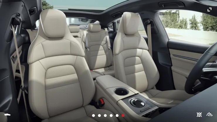

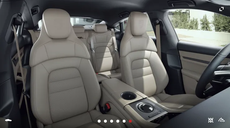

Q/A 고정식글라스루프 vs 노글라스루프 고민.. 62
2022-08-30 09:31:18 수정일 : 2022-08-30 10:32:57 211.♡.5.202
힝힝이
파썬표기에 혼동을 주고있어
가리개없는 글라스루프 Vs 노글라스루프 로 이해해주시면 될것같습니당 힝힝 죄송합니다.
다른옵션은 마음속으로 다 정했는데
이상하게 파썬이 고민이됩니다
저는 원래 파썬 비선호자인데  항상 차사면 기본탑재라 그냥 달린채로 항상닫고 잘열지도않고 다니는데
막상 뺄수있다니까 고민하고있네요;;;
파썬 가리개라도있으면 파썬을 달았겠지만 가리개가없는 고정식통짜유리파썬이라 영 내키지않더라구요
노틴팅상태에서도 열차단율은 좋긴했지만 유리는 역시 유리라 더웠고.. 그냥 비추는 햇빛자체가 싫더라구요
타이칸 파썬 없는 차량을 국내에서 본적이 없지만  외국 유튜브보면 1열에서는 헤드공간이 굳이 문제가되지않아보이고..
실제탑승했을때도 파썬이 없을거라고 감안하고 내부몰딩감안해도 머리공간이 생각보다 여유있었습니다.
파썬 있으면 멍멍이가 2열을 탈건데 .. 터널지날떄 파썬으로 펼쳐지는 터널 불빛퍼레이드에 깜짝깜짝놀랄것같긴한데
없애면 또 없는데로 아쉬울것같고 힝힝...
노파썬 장점
햇빛의 자유
파썬대비 소음부분이 상대적으로 나음
외부에서볼때 지붕에 디테일 꺽임 2줄이 생김 (큰의미는 x.. )
230만원 절약
파썬 장점
타면 이뻐서 기분좋음
2열에서 개방감이좋음  (하지만 2열에타는건 멍멍이뿐..)
파썬없다고 타는사람마다 구박안당할 수 있음.
인데 파썬비선호자분들 계십니꽈 ㅠㅠ

본문 이미지만 봐도 넣어야 겠습니다 ㅎㅎ

사진 선정이...
파썬 뿜을 넣어달라는거 같습니다??
팔때도 파썬 있는게 좋지 않을까요?
힝힝이
IP 211.♡.5.202
08-30 2022-08-30 10:19:10
@깜딩이님 사실 운전자입장에서는 큰차이를 못느끼는 부분이라 고생각하고있는데..
사진없으시면 재미없으실까봐 힝 ... 팔떄는 아무래도 파썬을 선호하긴하겠죠..?ㅠ

고정식 글래스루프는 (열리는)파노라믹선루프보다 유리 면적이 훨씬 커서
2열 승객한테는 굉장한 개방감을 줍니다.
운전석/조수석 승객에게는 정수리만 뜨겁지 아무 혜택이 없고요.
타이칸은 헤드레스트 일체형이라 시트 사이즈 자체가 굉장히 큽니다. 등받이도 두께도 두꺼운 편이고요.
그렇게 큰 1열 시트가 배터리 위에 얹혀있어서 힙포인트 자체가 꽤 높습니다.
2열은 헤드룸 확보를 위해 배터리를 일부 빼서 다리 놓을 곳을 파내면서까지 시트 높이를 낮춰놨습니다.
그래서 2열 승객의 시선에서는 높고 거대한 1열 시트가 앞 시야를 완전히 가려서 답답한 느낌이 확 드는데요.
글래스루프가 그런 답답한 느낌을 대부분 해소해 줍니다.
그리고 글래스루프가 일반 루프보다 2열 헤드룸이 2cm쯤 더 높습니다.
글래스루프는 유리 1장으로 끝나지만 일반루프는 보강재, 방진재, 내장트림 때문에 루프가 살짝 더 두껍거든요.
크로스투리스모는 지붕 형상 자체가 노멀 타이칸보다 헤드룸이 4cm 이상 높아서 유리루프vs철루프의 약간의 높이 차이가 좀 덜 절실할 수 있지만, 노멀 타이칸은 2열 헤드룸이 매우 빠듯하기 때문에 2cm도 아쉽습니다.
결론:
1) 타이칸 2열에 사람을 태우실 거면 글래스루프는 있는게 좋습니다. 노멀 루프 차 뒷좌석에 사람 태우면 십중팔구는 답답하다고 할겁니다.
2) 2열에 사람이 거의 안탄다면 빼세요. 아무 혜택이 없고 덥기만 합니다.
힝힝이
IP 211.♡.138.70
08-30 2022-08-30 12:29:09
GOMGOM님// 처음계약은 노루프에 투리스모였는데
일반형으로 넘어와서 고민이 생겨버렸습니다..
설명해주신걸로보면 루프가 맞다고 느껴지네용
달고나서 열차단높은걸로 젤어두운걸로 바르던지해야겠습니다
정성스러운 설명 감사드립니다!
