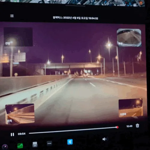

테슬라 오토파일럿 회피 움짤 이미지 1
테슬라 카페에서 가져왔습니다.
운전자는 사람을 인지 못한상태에서  팬텀인줄알고 악셀 가속 하였으나 차가 피했다고 하네요.
https://cafe.naver.com/noljatravel/448560
왜 못봤을까? 는 당사자가 아니라 모르겠지만 저라도 저런 상황은 예측 못할거 같습니다.

    @bluetec님 놔두면 될것같은데 왜 건드려서 박았을까요
    테슬라 기동은 사이드미러폴딩까지 계산해서 움직이던데요
  3. 잇찌 · · 공감 2
    @bluetec님
    이건 운전자가 꺽은거 아니였나요
  4. 어뤤지 · · 공감 6
    @bluetec님 운전자가 가드레일박을까봐 오른쪽으로 잡아틀어 사고 난거에요.
  5. 판교미니 · · 공감 7
    @bluetec님
    이건 운전자가 딴짓하고 있다가
    회피 기능 발동하니 깜짝 놀라 핸들 틀어서 사고난걸로 알고있습니다.
  6. 장진Tech ·
    @판교미니님 회피 기능이 옆에 차선이 있다고 생각해서 왼쪽으로 피하려던걸 너무 급하게 핸들을 돌려서 사고난것 같아요
  7. 판교미니 · · 공감 1
    @bluetec님
    원글 링크 남겨드립니다.
    https://www.bobaedream.co.kr/view?code=accident&No=726700
    저도 테슬라 운전자이기 때문에 괜히 편파적인 글을 남기고 싶지 않아서...
    판단은 각자 알아서 하도록 남겨두겠습니다.
    아! 완전 원본 글은 아니고...
    삭제된 글을 복구시킨 글입니다.
    참고하세요.

    오토파일럿 켰다고 해서 딴짓하고 있으면 이렇게 놀라서 핸들 꺾고 사고내는 거죠. 최소한 앞은 봐야..
  9. 메두사 · · 공감 2
