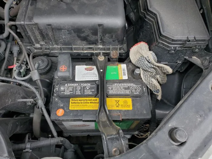

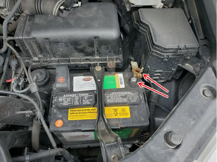

 자동차 배터리의 -극을 분리한 후
터미널을 장갑으로 감싸서 실수로라도 전기가 다시 연결되지 않도록 합니다.

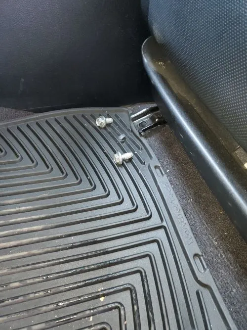

시트를 차체에 고정하는 4개 볼트를 덮는 플라스틱 커버를 벗긴 후 볼트를 풉니다.

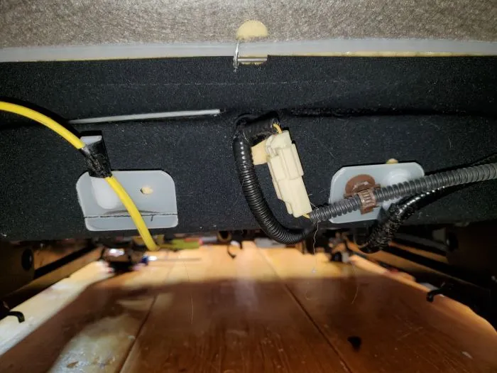

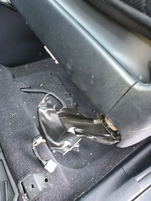

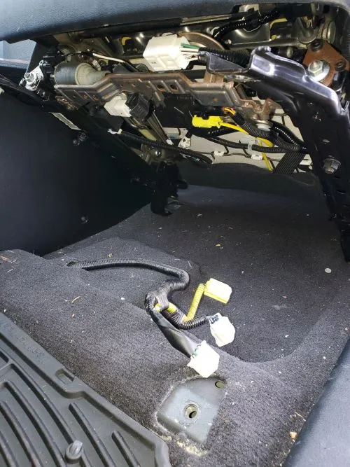

시트 밑에서 전선 커넥터를 해체합니다.  위에서부터 에어백, 시트열선, 전동시트 배선입니다.
탈거한 시트를 옮기기 전에 시트 레일 끝부분이 자동차 내장재 또는 집 실내를 긁어 손상시키지 않도록 덕트 테이프를 몇겹 붙여줍니다.  전후좌우 4군데 모두 테이프를 붙였습니다.

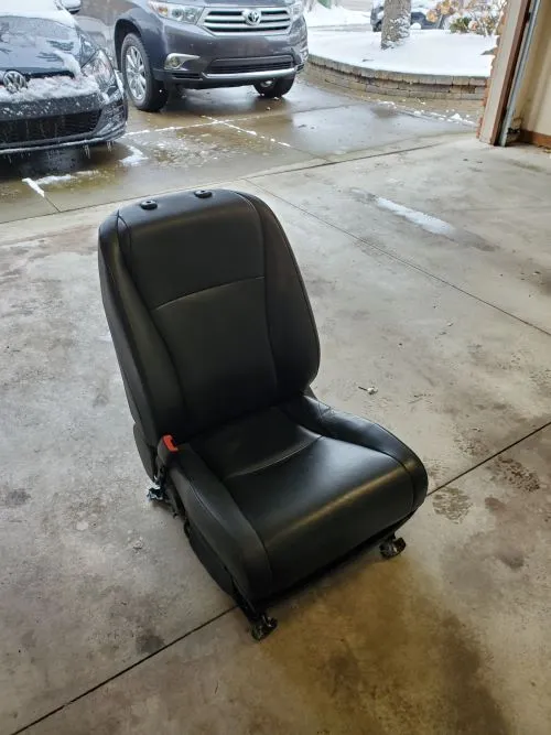

시트를 탈거해서 내려놓았습니다.  시트 무게는 약 20kg정도인 것 같고,성인 남성이 어렵지 않게 들 수 있습니다.

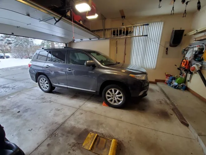

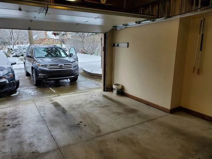

차고 밖에서 작업한 후에 차를 차고 안으로 들여왔습니다.  차고 밖에 세워두면 제 다른 차가 나갈 때 길을 막기 때문에 불편하거든요.  이 차는 에어백 경고등이 들어오지 않도록 배터리 연결을 분리했기 때문에 시동을 걸고 들어올 수가 없습니다.  그래서 손으로 밀고 들어와야 합니다.

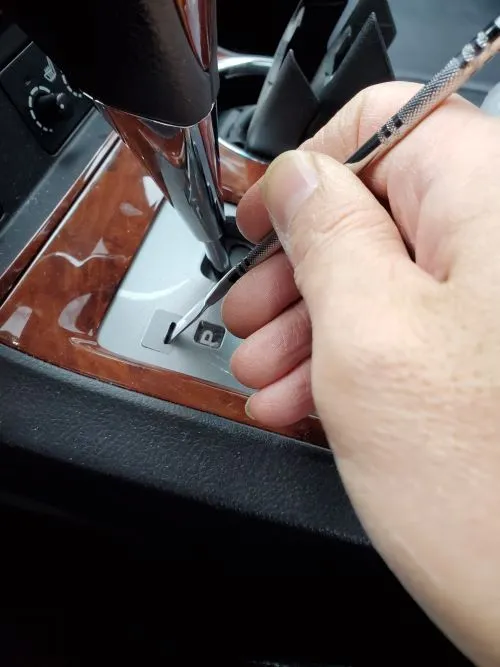

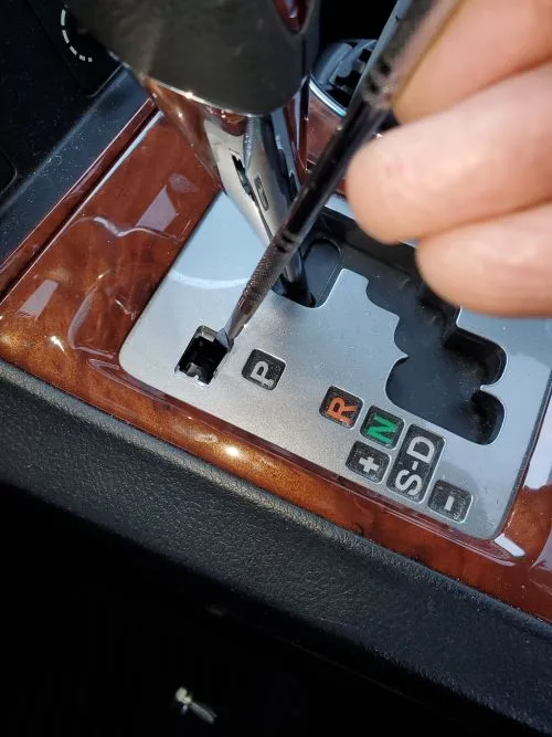

시동을 걸지 않고서 변속레버를 P에서 N으로 옮기기 위해 시프트 록을 해제합니다.  커버를 열고 속의 시프트 록 장치를 눌러주면 변속레버를 옮길 수 있습니다.
그 다음 차를 손으로 밀어 차고 안으로 들어옵니다.  차 질량이 2t이고, 차고로 들어오는 방향이 약간 경사가 져 있어서 (배수 때문에 그런 듯) 밀고 들어오는데 꽤 힘들었습니다.  사진에서 보듯 바퀴에 주황색 고임목을 괴어서 뒤로 밀리지 않게 하면서 영차영차 앞으로 밀고 들어왔습니다.

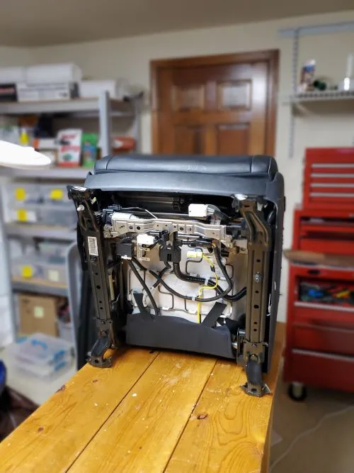

작업대에 눕힌 시트입니다.
방석 스폰지를 탈거하기 위해 분해를 시작합니다.

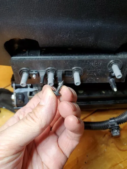

전동시트 조작 스위치를 시트에 고정하는 나사가 예상외로 나사산이 굵은 나사였기 때문에 기록하려고 사진을 찍었습니다.  그런데, 나중에 재조립할 때 저 사실도 잊었고, 사진을 다시 확인하는 것도 잊었기 때문에 나사산이 치밀한 틀린 나사로 작업했습니다.  그래도 다행이 잘 체결되었습니다.

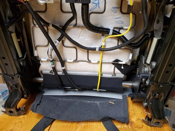

시트 뒤쪽에 사이드 에어백 배선, 열선 배선이 어떻게 조립되어 있었는지 기록한 사진입니다.  스마트폰이 없던 시절에는 아마 종이에 그려서 기록했을 겁니다.
