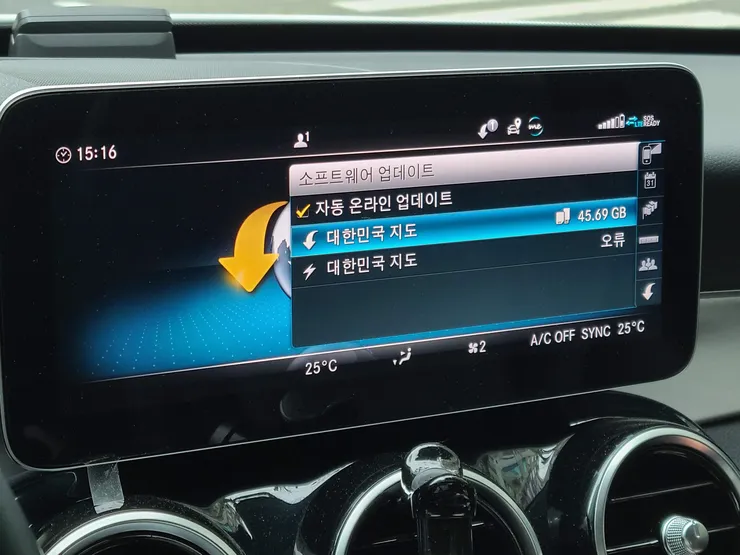

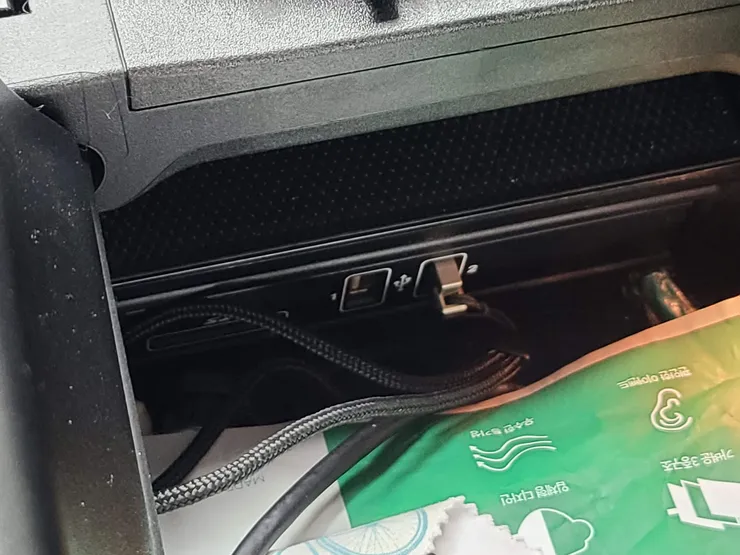

콘솔박스 안에 USB포트 아무데나 USB를 꼽아준 후, 시동을 켜면 잠시 후 업데이트 하라는 메시지가 나옵니다.
업데이트 하겠다고 눌러주면 USB에 지도 있는걸 보여줍니다. 조그버튼을 눌러주면 업데이트를 시작합니다.

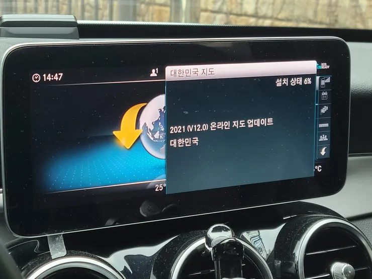

업데이트는 최소한 1시간 반에서 2시간 정도 걸리는것 같습니다.
차를 두시간동안 운행을 하시면 좋긴한데 꼭 하실 필요는 없습니다.
USB를 빼지 말고 계속 꼽아 두시고, 시동 켤때마다 뜨는 업데이트 메시지에 계속 OK를 해주세요.
일반적으로는 중간부터 이어서 하는데... 다만 이게 항상 중간부터 이어서 하는것 같진 않고 너무 오래 기간을 두고 다시 시작하면 처음부터 하는듯 합니다.
어쨌든 저는 얘를 장거리 운행을 잘 안하다보니 업데이트를 좀 하다보면 목적지에 와서 차 끄고... 또 좀 하다보면 다왔고..해서..
업데이트를 다 마치는데 4일 가까이 걸린것 같습니다 (...)

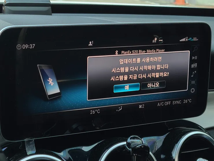

어쨋든 기나긴 시간이 지나고 업데이트가 완료되면, 다시시작하라는 메시지가 나옵니다.
이때는 혹시 몰라서 차를 잠시 정차 시키고, 시스템 재부팅이 완료된후 움직였습니다.
