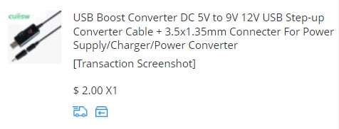

맨처음에는 막연하게 보조배터리가 USB 5V니까
12V변압케이블 쓰면 되겠지? 했는데
인터넷이나 알리에 돌아다니는 12V케이블은
전력이 1A 이하인게 대부분인데 500mA도
안나오는것들도 널린데다가 얼마까지 출력된다는
표기가 안되어있는 경우도 많습니다....
하나 사서 꼽아봤지만 출력이 블박굴리는데 모자라거나
블박이 초기에 조금 돌다가
보조배터리에서 전력차단모드로 들어가버려서 실패했습니다.
이런거 말고 몇개 더 사봄
(이것저것 구매해서 2만원정도 날림)

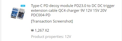

알리 쇼핑을 하던 중에 트리거라는걸 발견했습니다.
PD 트리거 12V
이 제품은 보조배터리에 12V제품을 물렸다고 신호를 줘서
보조배터리에서 바로 12V를 뽑아내는 모듈입니다.
근데 가격때문인지 칩이 외부에 나와있어서인지
제가 테스트한답시고 선을 활선상태로 붙였다떼서 그런지
수명이 그렇게 길지 못했습니다.
그래도 블박도 제대로 돌아가고
뭔가 희망의 빛을 살짝 보았습니다.

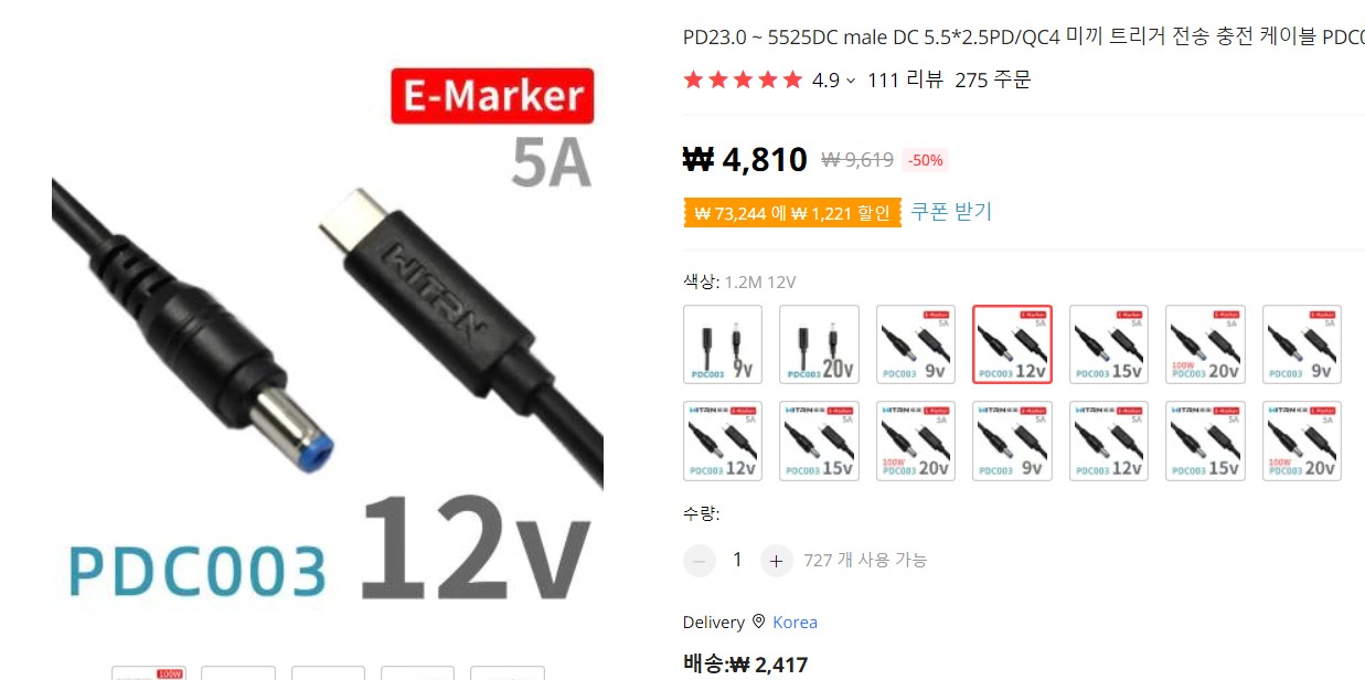

트리거+케이블 일체형 제품을 발견하게 됩니다.

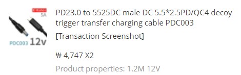

12V 트리거 + 케이블 일체형 제품
오... 이건 걍 케이블 하나로 끝나는 제품이네요.
 (2차의 트리거기판도 어차피 pd케이블 꼽아줘야됩니다)
하나 샀다가 실패할지도 모르니 2개 사 봅니다.
(사라! 두 개 사라!!)
전압 / 전선길이별로 판매합니다.
전선길이는 1.2M / 2M / 3M 3종류가 있는데
어차피 블박상시전원케이블이랑 연결할거니까
1미터짜리로 충분합니다.

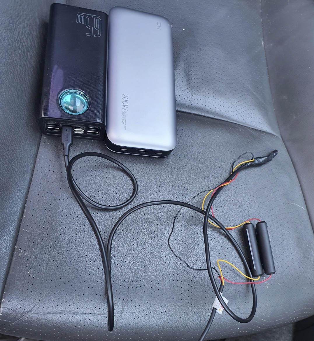

대충 이런 식으로 연결됩니다.
중심선이 +극이므로 상시전원의 빨강,노랑을 묶어서 연결합니다.
주변선은 -극이므로 상시전원의 검은선을 연결합니다.
이렇게 세팅하고 블박에 상시선을 꼽아주면
편안~
잘 동작합니다.
이걸로 보조배터리로 블박돌리기 프로젝트가 완결됩니다.

(위 설치사진에 은색제품)
물론 입력단 속도 45W로 빠른 충전이 가능한 제품이구요.
이렇게 배터리 2개로 번갈아가며 블랙박스를 돌리고 있습니다.

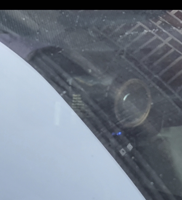

블박이 구형 루카스 전기 퍼먹는녀석이라 하루 돌려도 조금은 남는데
걍 하루씩 번갈아 가며 꼽고 있습니다.
이걸로 블랙박스 세팅 끗~
