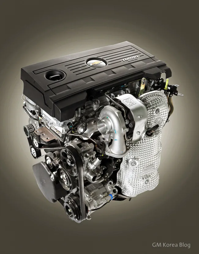

올란도 디젤 차량입니다.
중고차 살때부터 간헐적인 진동 및 소음(달달달, 겔겔겔 등) 같은 소음이 났었고 그래서 10만키로 쯤때 겉벨트 셋트로 갈았습니다.
(댐퍼풀리, 발전기 풀리 포함)
근데도 소음이 사라지지 않길래 겉벨트 쪽은 아닌가 싶어 제외하고 다른쪽만 의심 하고 있었는데
오늘따라 이 소음을 잡지 못하면 차 버리고 싶단 생각이 들어 어떻게든 고쳐보자는 마음으로 엔진 여기저기 둘러보는데
첫번째 동영상에 보이는 것처럼 댐퍼풀리가 흔들립니다 ;; 텐셔너도 아닌데 흔들리고 벨트도 같이 흔들리네요
댐퍼풀리는 크랭크축에 연결돼서 흔들리면 안되는거 아닌가요 ;; ????
그리고 벨트 돌아가시는거 보면 왼쪽면이 어디에 마찰이 있었는지 올이 풀려 약간 노란색으로 보이구요
(올 풀려보이는건 겉벨트 교체 하고나서부터 보인 것으로 기억합니다)
두번째 영상은 갤럭시의 자랑? 초고속프레임으로 찍은건데 영상 가운데 볼트 안돌아가는 풀리(아이들러 풀리) 기준
오른쪽이 댐퍼풀리이고 지금 영상 보니깐 왼쪽에 있는 부품도 같이 흔들리네요 ;; 근데 저게 뭔지 모르겠습니다 허허 ...
사진상 중앙 하단 부분에 커버로 씌어져 있는게 댐퍼풀리 인데  2번째 영상 기준 왼쪽에서 흔들리는 부품이 뭔지 감이 안오네요 ;;
작년 7월에 정비한 업체에 물어봐야 하는건지 아예 크랭크축이 맛이 갔는지 모르겠습니다;;
여튼 댐퍼풀리가 흔들리면 안되는 건가요??? 답답합니다 ㅜ

네.. 댐퍼풀리가 흔들리면 안됩니다;;

가솔린 엔진은 진동을 잡아주는 고무층이 매우 얇고(5mm 이하), 육안상으로 흔들리는 엔진은 거의 본적이 없는데다 수명이 반영구적이라고 보시면 됩니다만...
디젤 엔진은 두꺼운 고무층(2~5cm)이 바이브레이션 댐퍼 역할을 하기 때문에 새걸로 넣어도 미세하게 흔들리는 엔진들이 있습니다. 엔진마다 다르지만 조금 긴 주기의 소모품이라고 보시면 되구요. (10~30만km)
안나던 소음이 나거나, 다른 차량보다 이상할 정도로 편심/흔들린다면 문제인 거구요.
보통 댐퍼풀리는 고무층 크랙말고는 확인할 수 있는게 딱히 없기에 겉벨트, 발전기 OAP(원웨이클러치 풀리)나 텐셔너부터 점검해보고 마지막이 댐퍼풀리입니다.
발전기 OAP나 텐셔너는 BMW, 벤츠도 신품 정품 부품도 초기불량 겪어본적 있습니다. (텐셔너+베어링 초기불량. OAP는 딱 8개월 만에 불량난 경우도 있었구요)
애시당초 10만km에 교환하고나서도 증상이 아무런 변함없이 여전했는데,
굳이 다시 거길 의심하실 이유가 있나 싶구요, (보통은 교환한 부품이 문제였고, 새 부품이 초기불량이었더래도 on/off타입의 부품이 아니기에 조금의 진동/소음 변화가 오죠)
같은 엔진 달린 다른 차량이랑 비교해보시는게 좋을 거 같네요.

아 빨리 수리 하러 가세요.. 특히나 타이밍 갈 타이밍이면 같이 예방정비 하세요.
제가 한달 전 쯤 크루즈 (올란도랑 같죠) 댐퍼 나가서 수리비 200 넘게 나갔습니다.
댐퍼 나가면서 운없겠도 타이밍 어긋남 으로 해드 재생으로 교체 .. 후~~
댐퍼가 고무링이죠...이게 노후화 되면 어긋나면서 흔들립니다.

동일엔진 사용하는 크루즈오너입니다
뎀퍼 흔들린다면 고무경화로 인해 교체를해야될거같습니다
무시하시고 주행하시면 뎀페언에 철디 삐집어 나오는 경우도 발생합니다. 제눈으로 직접봄...
허나 뎀퍼 재고가 전국에 그다지없었던걸로 기억하는데 빨리 교체하시는걸 권장드려요
