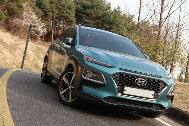

저의 애마 사진을 함께 업로드 합니다ㅎㅎ
