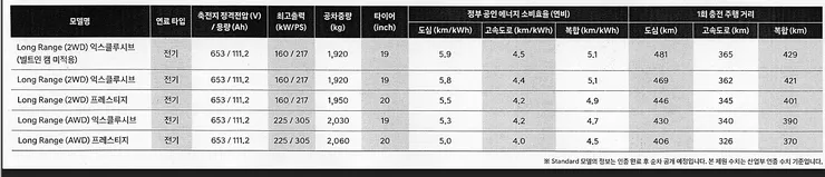

아이오닉 5의 연비표 입니다.
Long Range (2WD) 익스클루시브 (빌트인 캠 미적용) 시에.. 도심은 481km, 고속도로 365km 이군요..
복합이 429km 가 나왔고..
..전기차는 고속도로에서 연비가 낮아지는 이유가 무엇일까요?
탄력주행을 하면 더 잘나오지 않을까 라는.. 그런 생각이 드는데..

전기자동차 모터 특성상 고속에서 전비가 매우 떨어진다 합니다

고속회전시에는 모터의 손실은 회전수에 제곱에가깝게 증가합니다. 동일 토크에서라면 3000 rpm 보다 12000rpm에서 전력소비량이 4배가 증가하는게 아니라, 16배에 가깝게 증가하죠. 게다가 온도 상승까 생기기 때문에 발열에 의한 에너지 손실도 커지구요. 그런 이유 때문에, 고속 주행시에 연비가 떨어집니다....

공기저항이 제일 크죠.
60으로 갈때와 120으로 갈때의 공기저항은 2배가 아니라, 4배가 증가합니다.
..타이칸은 2단이라 유리하다는 말이 많은데, 잘못된 이야기입니다.
Range모드에선 거의 2단만 씁니다. 저속이든 고속이든 간에요. 킥다운이나 후진할때만 1단 기어 들어갑니다.

당연히 공기 저항이 제일 크죠...
공기저항이없다면 무부하 상태에서 돌리는거랑 거의 다를바 없고 , 공기저항이 생겨서 토크가 좀 걸려야 속도 유지가 되니까요.
모터 토크는 전류 제곱에 비례하고 마찬가지로 모터 손실도 전류 제곱에 비례합니다. 단순히 이거저거 다 빼고 계산하면 속도 2배 되면 공기저항이랑 모터 손실은 4배 됩니다. (굉장히 이론적인 얘기고, 정토크영역 정출력영역 뭐 이런거 따라 달라지긴 하는데 제가 모든 전기차들 모터 설계 조건을 모르니 정확히 말씀드리긴 어렵네요)
실제로 모델3 cd 계수가 아이오닉보다 많이 낮습니다

차량의 주행저항은
F0+ F1*v + f2*v^2
이런 식입니다
마지막텀이 고속주행에선 높아지니 불리한 것이구요
이부분은 모든 차량이마찬가지 입니다
내연기관only차들은 마지막텀이 불리해진것보다
기관의 스윗스팟(BSFC가 좋은점)으로 운전조건이 바뀐게 득이 더 커서 고속 연비가 상대적으로 더 좋은 것이지요
회생제동은 낭비되는 것을 다시 회수하는거라
많이 쓰는게 중요한게 아니라 낭비 자체를 안하는게 더 이익입니다

1. 원래 고속이 저항을 많이 받기 때문에 손실이 더 큰게 정상 (베어링 류의 저항, 공기저항 모두 고속에서 더 큽니다)
2. 근데 내연기관은 고속 주행시에 효율이 좋은 동작점을 가질 수 있음
3. 즉.. 내연기관이 시내주행 시 얻는 동작점의 효율이 똥망이라서 고속 주행 시의 저항에도 불구하고 연비 좋게 나오는 것
