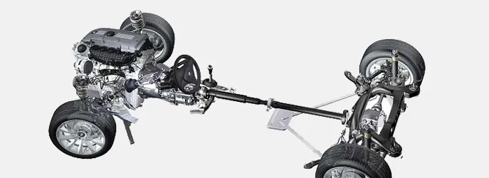

휠축보다 엔진이 앞에 있는 아우디의 세로배치
휠축과 동일선상에 있는 BMW의 세로배치

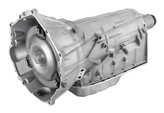

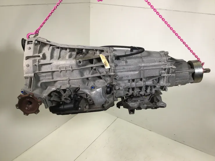

같은 엔진(출력동일)에 조합되는 후륜미션과 전륜미션 크기 차이
(이미지상 크기가 다르지만 체결부위를 기준잡아 생각해도 길이가 1/3크기)
문제는 아우디의 세로전륜미션은 구동축도 포함하고 있기때문에, 더 크고 더 무겁습니다. 그리고 더 비싸구요.
