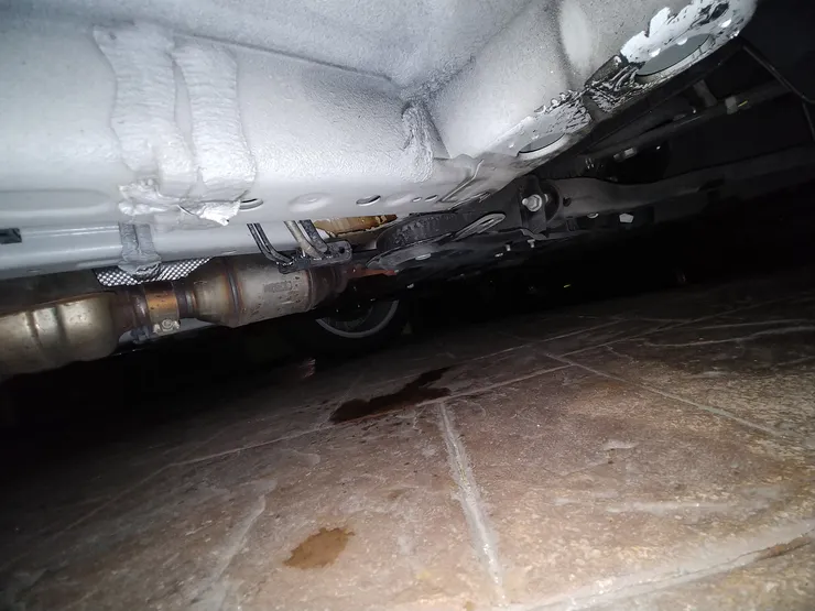

안녕하세요. 얼마 전 중고로 더 뉴 트랙스를 구입했습니다. 17년 5월이라 차 컨디션은 좋아보였구요.
구입할 당시에 '금천' 쉐보레 정비소에서 리프트 띄우고 하부를 살펴봤는데 오일이 묻어있더라구요.
그 곳 정비사분 말로는 엔진오일 교환 때 흐른 듯 하다고 했구요.
당시 차주분이 약 2주 전 '안양' 쉐보레 정비소에서 엔진오일 교환했었구요, 안양점 정비사분과 통화한 내용에서도 엔진오일 교환 때 흐른 듯 하다고 말을 하길래 별 문제 아니겠지하고 믿고 구입했습니다.
이 사진은 차 구입 후 찍은 사진입니다.
주차장 바닥에 오일 떨어진 자국있나 확인해봐도 떨어진 흔적 없었구요. 정비사분들 믿고 샀지만 혹시나 하는 마음이 들어서

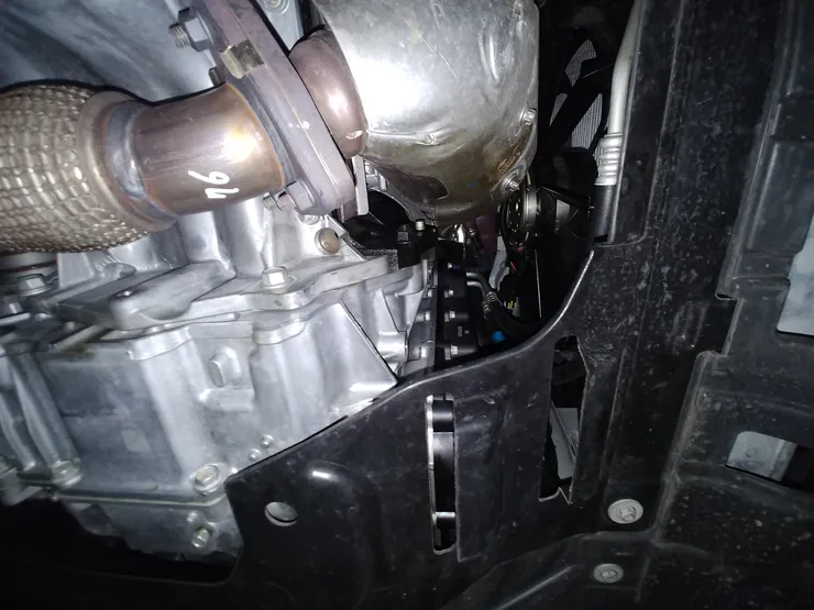

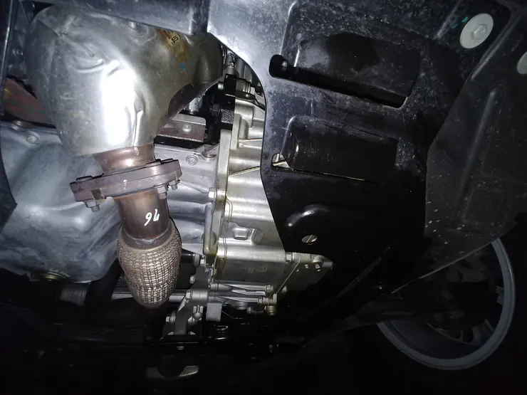

그리고 오늘 11월 8일 비가 오는 날인데 주행 후 확인 차 하부를 살펴봤더니 상태가 이렇네요.

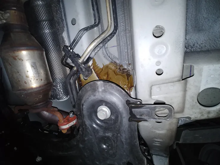

이 부분은 확실히 닦아줘서인지 그냥 깨끗한 느낌인데 걱정되는 부분이 다음 사진입니다.
거의 매일 주행중이구요 어제 오늘 히터랑 에어컨 번갈아가면서 틀었습니다.
오일 누유 확정인가요????
대체 어느 정비사의 말이 맞는 걸까요ㅠㅠ 미션오일이 누유되는걸까요... 기쁜 마음으로 신차같은 중고차 업어왔는데
마음 고생이 이만저만이 아닙니다.. 차 잘알 분들의 의견 기다리겠습니다!!!!

제가 보기엔 엔진오일로 보이고 흐르는 양이 많네요.
먼저 엔진오일 스틱을 찍어보시고 적정한 양이 있는지 확인해보시고 적정량이 아니라면
엔진 오일 한번 더 교환한다고 생각하시고
오일 코크나 필터 부근을 살펴보세요.

혹시 엔진오일량이 적정 수준이라면 괜찮은걸까요??

하부쪽에서 무에서 유가 창출되는게 아닌 이상, 보고 해결하긴 해야 합니다. as 남아있을테니 센터를 귀찮게 하세요.

혹시 엔진오일이라면 누유양이 많다면 그대로 운행하다가 엔진 대미지를 먹을수 있습니다 윗분말대로 얼른 센터로가셔요

미션오일은 회사마다 색이 달라서 구분 가능한데 저건 색으로 봐서 엔진오일 같은데요
