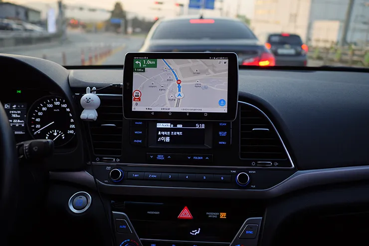

 10만 달성하기 전에 찍은 실내사진으로는 마르지않는샘 쥐패드로 흉내낸 최신 트렌드 돌출형 모니터 인증합니다.
 아이링 + 도크 2개씩으로 안정적으로 거치되었고. 기능상으로 만족하고 미관상으로도 괜찮다 생각하는데.
 덥고 추운 계절 세워둘 때마다 신경이 쓰입니다. 순정 AVN 돈값 못한다고 생각해서 안 넣었는데
 카플레이를 지원할 줄이야 ㅠㅠ 후회하는 부분입니다.

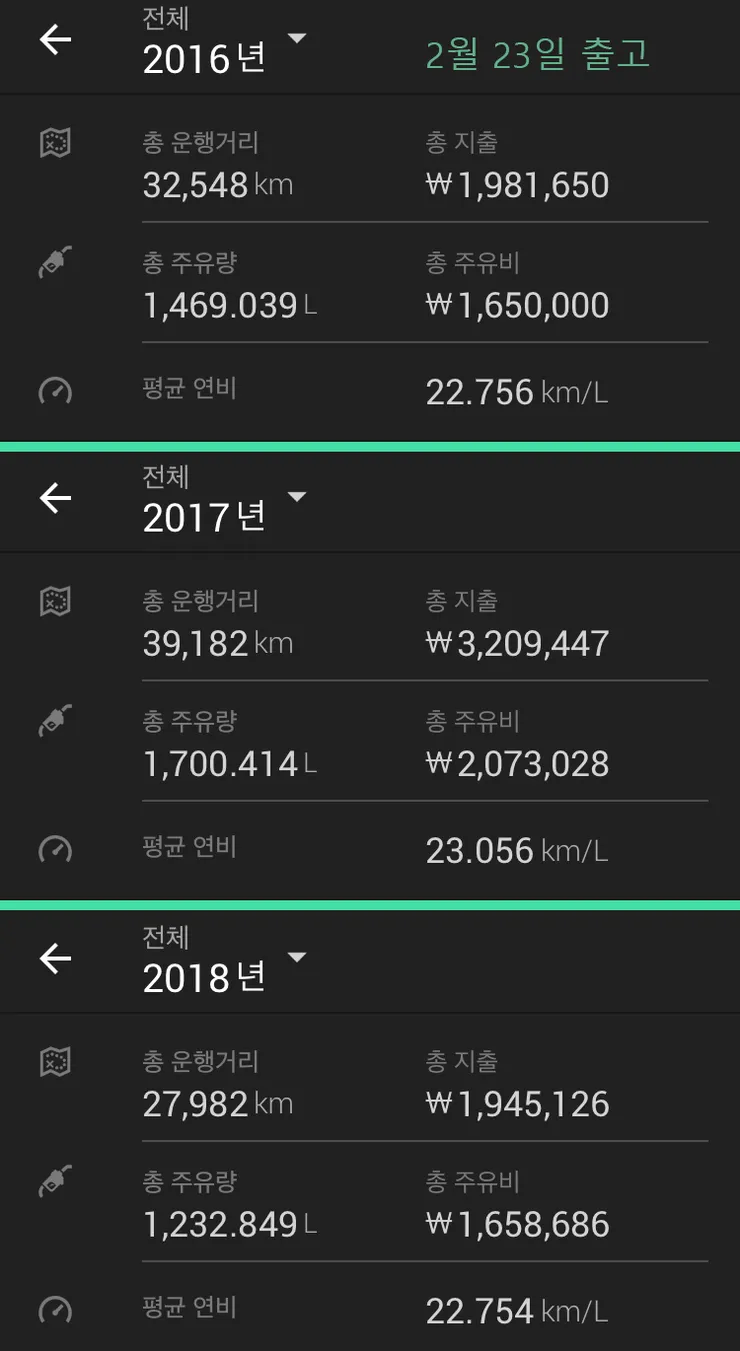

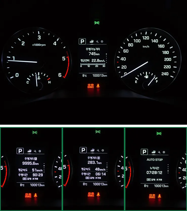

.주행거리 A : 출고 직후 초기화한 뒤에 건드리지 않았습니다.
.주행거리 B : 매번 주유시마다(가득주유) 초기화 합니다.
.AUTO STOP : 8km쯤 100시간 넘었고. 그때 강제 초기화 됩니다. 누적되는 시간에 너무 정 주지 마세요~
.대략 4400리터 , 566만원 주유.
.10만km 타는 동안의 연비는 22.851km/L
 최근 기록으로는 24.15km/L가 나왔고, 1km 주행에 62원 지출입니다.

돌출형 네비 룩... 생각보다 이쁜데요???
아이패드 프로 10.5로하면... 무거워서 거치가 힘들겠지요...? ㅜㅠ
차량용 네비로 쓸 것이 필요한데 거치대가 다 맘에 안드네요 ㅠㅠ
아반떼 디젤 연비 잘나오는 것은 알고 있었지만 엄청 좋네요
앞으로도 계속 안전운전하세요~
pumpkinyu
IP 14.♡.244.75
10-22 2018-10-22 13:02:23 / 수정일: 2018-10-22 13:05:22
친구가 보고 벤츠 느낌 난다고 해서 으쓱- 했었습니다.ㅎㅎ
제가 가진 아이패드 에어2(9.7”)로 시뮬레이션을 해봤는데 양면테입을 잘 사용하면 무게는 문제가 안되지만 오디오 LCD를 가리거나 전방시야에 좋지 않다는 부분과, 알루미늄 바디 때문인지 아이패드가 온도에 취약하다는 점 때문에 지패드를 따로 샀습니다.
