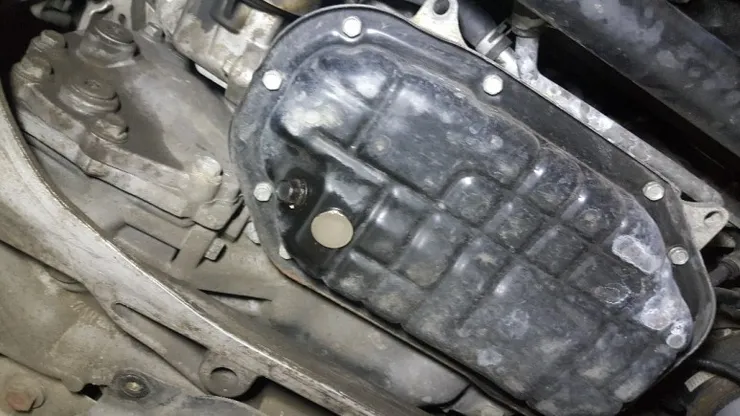

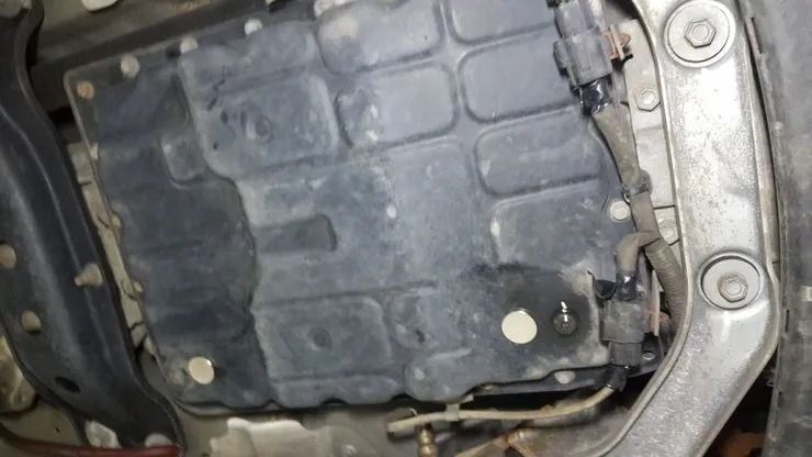

안녕하세요.
DIY라고 하기에도 뭐한 DIY를 해봤습니다.
강력한 자성이 있는 네오디움 자석을 밋션오일팬과 엔진오일팬에 붙여봤습니다.
붙인 이유는 순정 팬 안에도 자석이 하나 내장되어 있지만 혹시나 해서
보강하는 의미로 더 붙여본거구요...
엔진오일 드레인볼트와 밋션오일 드레인볼트 바로 옆에 부착을 했습니다.
위치를 그렇게 잡은 이유는 오일 교체전 조심해서 자석을 떼어내고 오일을
뺄때 같이 흘러나오라고 위치를 그렇게 잡았구요...
효과가 있을지 없을지는 아직 확인전이지만 간단하게 2000원정도 투자해서
해볼만 한듯 해서 해봤습니다.

오일팬 전체에 자력이 생기지 않나요
멋쥔허니
IP 112.♡.38.142
07-04 2018-07-04 22:55:04
서브차량인 체어맨에도 해놓았는데 그런 현상은 아직 없더라구여^^
