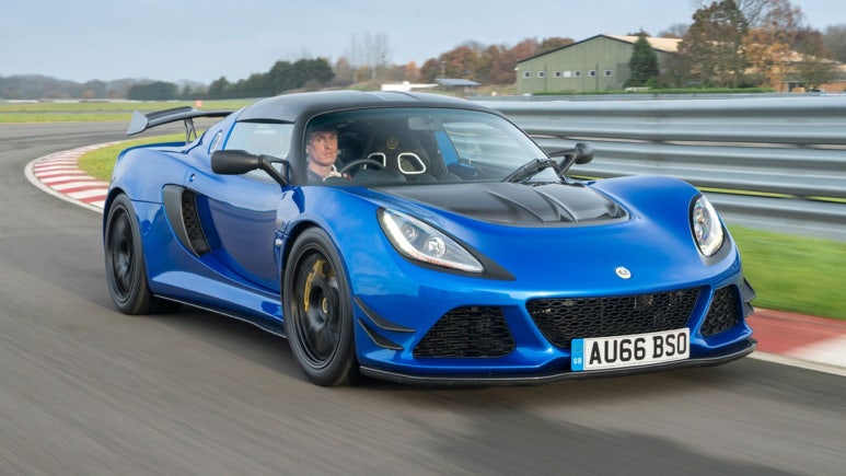

이런차를 탔다면 굳이 경량화가 필요 없었을 텐데요.. 쩝..
