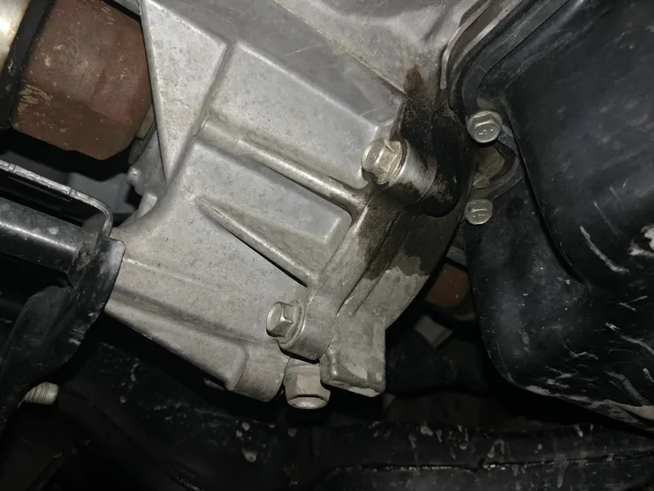

세컨카로 스파크 타는데요
(12년식, 5만키로 탔습니다)
보증만료 직전 미션 누유 확인을 했습니다
직영 사업소 입고 결과
미션 교체를 하는데, 재생미션으로 교환을 할텐데
어디서 어떻게 굴러먹다가 온 미션인지 모르기 때문에 컨디션에 대해서는 장담을 못한다라고 하십니다
그래서, 누유 수리(실링 작업)을 해 주실 수 없냐고 하니
실링 재작업은 안하고 무조건 재생미션으로만 교체 한다라고 합니다
(주행거리가 2만키로 미만일떄만 신품 미션 교환이 된다고 하구요)
누유가 많지 않으니까 보충하면서 그냥 타는게 더 좋지 않을까 하시는데
순간 고민 많이 하다가 재생미션으로 교체 해달라고 했어요
제가 가지고 있던 지식으로는 "재생미션 : 겉 케이스만 재활용하고 내부 부품은 신품으로 제조사에서 완벽히 조립한 것"인데
담당자 말 들어보니 컨디션이 복불복이다라는 말에 불안감이 엄습하더군요, 그렇다고 누유를 방치할 수도 없고

주행거리가 2만키로 이내일 경우에만 신품미션 교체, 그 외에는 재생미션(리빌드라고 부르시더라구요)

단순히 밋션 케이스 실링이 새는 것 같습니다. 오래된 제 차도 저기서 조금 새는데, 겉에서 캬브레터 클리너로 세척한 후에 실리콘 바르니 더 안 새서 그냥 계속 타고 있습니다. 그리고 밋션 전문점에서 재생 들어가면 밋션을 내려 완전히 분해해서 실링과 리테이너 등등 교체 가능한 내부 소모성 부품을 모두 교체, 수리합니다. 밋션은 문제 있을 때마다 쉽게 수리할 수 있는 물건이 아니다 보니까, 일단 한번 내리면 그땐 완전히 싹 다 교체한다더군요. 거의 신품처럼 되죠. 그런데 이렇게 할 경우엔 길면 3일 정도 차를 정비소에 세워놔야 해요. 그래서 다른 차에서 떼어낸 밋션을 미리 싹 수리해 놓은 재생품으로 바꿔주고, 떼어낸 밋션은 다시 재생 보내고... 이렇게 계속 돌리는거죠.

제조사 리빌드면 리퍼라고 생각하시면 됩니다.
대략적으로 부품별로 소모성/비소모성으로 나뉘어있고 리빌드의 경우 소모성은 완전 교체, 비소모성은 검사후 사용, 정도의 기준으로 진행될겁니다
