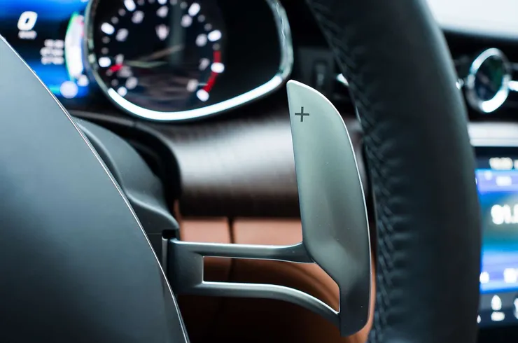

콰트로 포르테 재밌게 잘 타고 다니고 있는 중인데요
팝콘이 간혹 터지는데 이게 악셀만 두들겨 밟는다고 터지는게 아니더라구요....작은 팝콘이야 매우 자주 터지는데 진짜 뭔가 폭발하는 팝콘 소리는 간혹 들리거든요
대충 느낌으론 오히려 악셀을 밟다가 급하게 발을 때는 순간에 파바박~` 팝콘 튀는 소리가 나는거 같은데...
사실 제가 운전을 잘하는 스타일도 아니고 거칠게 하는 스타일도 아니고....패들쉬프트 사용을 잘 못합니다ㅠㅠ 솔직히 어떤 타이밍에 써야하는지를 몰라요....s7 3년간 몰면서도 한번도 사용을 안해봤다능 ㅠㅠ면허가 수동면허가 아니라 자동면허여서 그런지....기어 단수에대한 개념이 거의 없어요
이게 패들 쉬프트 현란하게 사용하면 팝콘을 더 능수능란하게 본인이 원하는 시점에서 터드릴수 있는건가요?
콰포 패들쉬프트가 매우 크고 아름다운데...사용할줄을 모르네요

rpm 게이지 보면 되지 않나요? 수동모드에 해놓으면 일정 회전수 이상 안올라갈텐데요 그때 변속하면 되죠

아...rpm보다가 더이상 회전수가 안올라가면 그때 변속하는건가요?....기어를 내리나요? 무식해서 죄송 ㅠㅠ

펄잼님 // 급가속하고 싶으시면 기어 단수를 내리셔서 rpm을 올리시면 되고 그냥 가속하고 싶으시면 단수를 올리셔야죠

배압이 역으로 들어갈때 터지는데 그게 변속시점이죠. 아니면 악셀 전개중에 악셀을 땟을때도 있구요.

이미 잘 알고 계시네요... 확 밟고 확 뗄 때 나는거죠... 그리고 드라이브 모드 차이도 있겠죠.. 예를 들면 포르쉐의 경우 노멀, 스포츠, 스포츠플러스가 있다 치면 스포츠 모드에서 제일 잘 나고 오히려 스포츠플러스에서는 팝콘이 잘 안 튀겨집니다.

박스터의 경우에 수동변속으로 놓고 4천 알피엠 이상으로 띄워놓은 상태에서 악셀 오프하면 팝콘이 터졌습니다
마세라티도 비슷하다면 스포츠모드나 배기를 여는 버튼이 있다면 누르고 같은 방식으로 알피엠 높인다음 악셀오프 해보세요
근데 차량마다 팝콘 소리가 다양해서 마세라티가 얼마나 나는진 모르겠네요 박스터는 팝콘소리로 먹고 살았는데 gt3는 팝콘소리가 1도 안나거든요

가변배기있으면 여시고 알피엠을 높게 쓰셔야하니까
스포츠나 스포츠플러스 두시거나 수동조작 하시고
알피엠 높게(사~육천 이상)올리시고 악셀 오프하시면 됩니다.수동놓고 악셀 훅 밟으면 쭉 을라갈테니까 업쉬프트하지마시고 발떼시거나
2단이나 3단에서 수동으로 다운쉬프트 하시면 알피엠 튀니까 살짝 악셀 밟아주시고 발떼시면 될겁니다.
아 수동 조작할때 레드존 (알피엠8천이상)이상 올라갔는데 계속 밟으시면 안됩니다.
변속해주시거나 악셀에서 발떼셔야 해요
