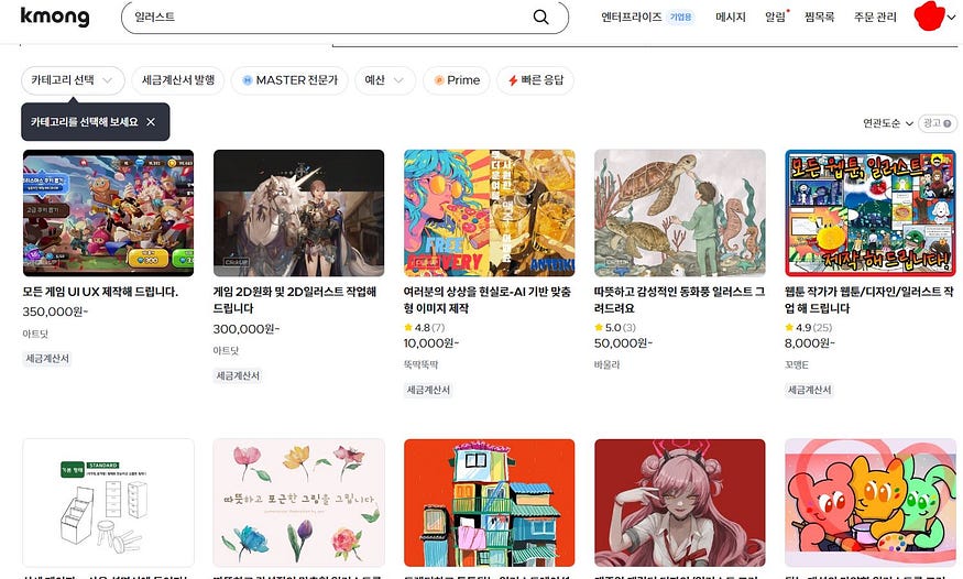

일러스트는 전문 그림작가분을 섭외하려고 했습니다.
크몽에 들어가보면, 일러스트를 기깔나게 그려주는 분들이 엄청나게 많죠.
일반적인 창작 일러스트는 기본적으로 단가가 5만원 내외가 들더군요.
한 장에 5만원이니, 우리가 생각하는 총 96장의 카드를 만드려면 480만원이 필요했습니다;;
아무리 봐도 첫 보드게임부터 들일 수 있는 비용이 아니었습니다(물론 많이 주문하면 비용은 줄어들겠지만…)
더군다나 아무리 수정이 가능하다고 해도, 크몽을 이용해보기도, 서비스를 제공해보기도 한 입장에서 완성된 결과물을 아예 갈아엎는다던가 하는건 거의 불가능하죠ㅠ

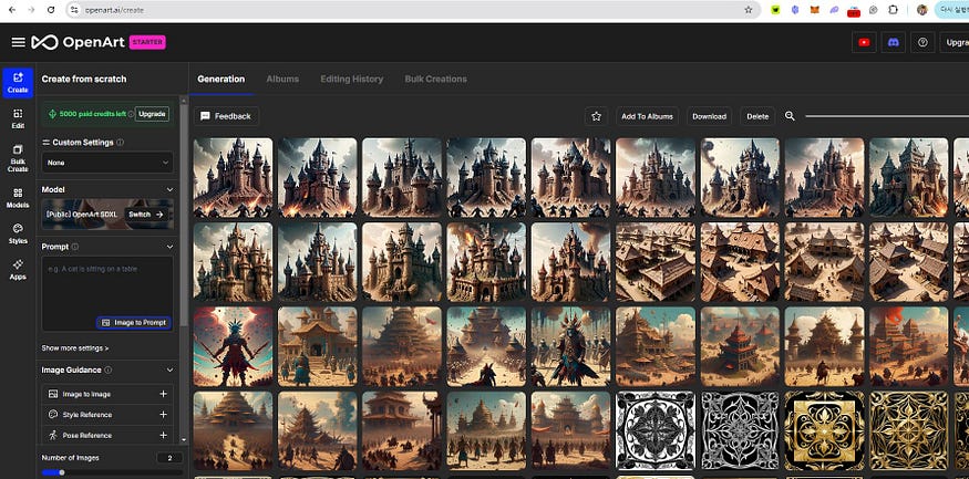

오픈아트 ai
물론, 직접적으로 추천하는 방법은 아닙니다. AI로 그림을 만든다고 해도, 기본적으로 "랜덤"이기 때문이죠.
프롬프트를 아무리 자세하게 넣어도 AI는 검색을 통해 해당 프롬프트에 어울릴 확률이 높은 그림을 만들어주기 때문에 내가 생각하는 이미지가 나온다고 장담을 할 수 없고,
특히나 손가락이나 신체 특정 부분이 제대로 나오지 않는게 많아서 그런 부분들은 다 버려야 합니다. 이 작업만 해도 일주일 이상 걸렸습니다.
초기 일러스트중 하나. 수채화 느낌
AI 사용의 장단점을 정리해봤습니다.
AI 사용의 장점
  1. 비용이 극단적으로 줄어든다(오픈아트의 경우 1년 이용권 대략 10만원)
  2. 비용대비 그림은 기깔나게 나온다.
  3. 수정을 몇 백번해도 상관없다. 아예 그림체를 바꿔도 상관없다.
  4. 여러 모델들이 있어서 취사선택이 가능하고, 다른 사람의 프롬프트를 그대로 복사해서 사용할 수도 있다.
AI 사용의 단점
  1. 한 일러스트를 수 백번을 뽑아도 내가 원하는대로 나오지 않을 때가 많다.
  2. 그림체의 일관성이 없다(같은 프롬프트를 입력해도, AI가 검색한 결과에 따라 그림체가 다소 바뀌기도 한다.)
  3. 내가 원하는 크기로 뽑기가 힘들다(대부분 가로x세로를 픽셀단위로 바꿀 수는 있지만, 비율을 맞추기가 힘듬)
  4. 일러스트는 잘 뽑아도, 카드 프레임이라던가 타이포그래피는 뽑기가 힘들다.

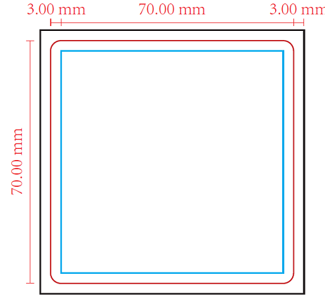

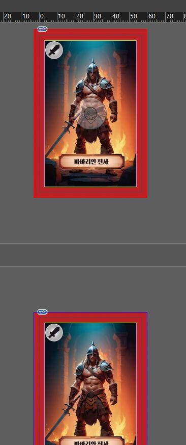

2. 인쇄용 디자인 파일은 주로 어도비의 일러스트레이터나 인디자인을 사용해서 작업한 후 pdf 파일로 넘겨주게 되는데, 실제로 인쇄도안처럼 파일을 만들어야 하더군요.
그래서 정확한 사이즈로 디자인하는 것이 중요합니다.
그래서 포토샵에서 일러스트를 만들 때에도, 픽셀단위의 크기나 인치단위의 ppi를 설정하면 안됐습니다ㅠㅠ
밀리미터 단위로 크기를 정하고, ppi는 픽셀/센티미터로 200 이상은 설정하여 파일을 다시 만들어야 했습니다.
또, 저 그림을 보면 검은 선이 bleed line이라고 해서 실제로 인쇄 후 잘리는 부분이고, 빨간 선이 어느 정도 마진을 줘서 실제 표현될 파란 선 내부의 디자인을 지키는 부분입니다.
저 검은 선까지 디자인을 꽉 채워야 하지만, 실제로 표현될 일러스트는 파란선 안쪽에 둬야 합니다.

포토샵에서 정확한 사이즈와 디자인을 했다면, 인디자인에서 그림을 가져올 때 저 라인 안에 ‘정확히’ 들어맞게 됩니다.
