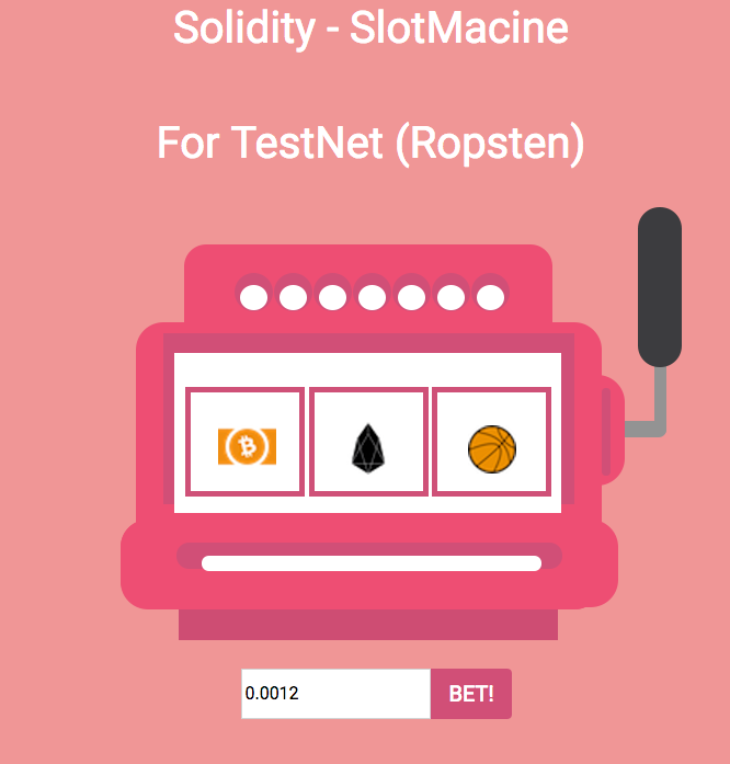

우선 결과화면은 다음과 같습니다.

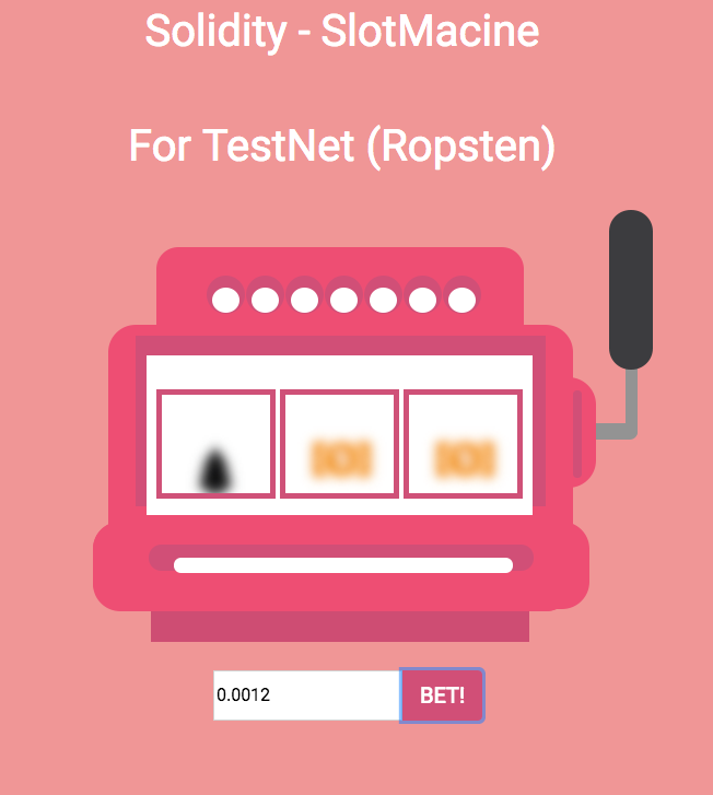

배팅버튼을 클릭하면 메타마스크가 실행되며 승리여부를 알려주게 됩니다.
