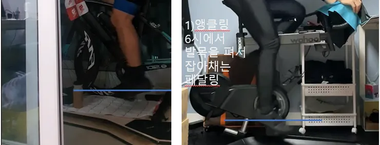

1. 발목--슈즈
데코즈님의 경우 6시 부근에서 발목이 많이 펴지는 페달링을 하고 있었습니다.
발목에는 인체에서 가장 강력한 스프링, 아킬레스건이 달려 있죠.
단시간 파워, 인터벌을 할 때 이 스프링 텐션을 느끼면 잘나간다는 느낌이 듭니다.
그런데 인대는 회복이 느린지라, 꼭 부상이 아니어도 발목을 많이 쓰면 회복이 잘 안됩니다.
이건 평소에 3~400w를 넘는 강한 파워로 인터벌을 선호하는 라이딩 스타일과 연관이 있다고 생각했구요.

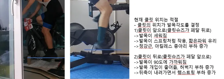

반면에 에피샘님은 전형적인 랜도너 입니다.
인터벌보다는 꾸준 장거리 라이딩을 선호하는 스타일이구요.
그래서 클릿도 굉장히 뒤쪽으로 세팅이 되어 있었는데,
요걸 제가 중앙으로 옮겼습니다. 그래서 그 결과로 발목각도가 저와 비슷해졌구요.

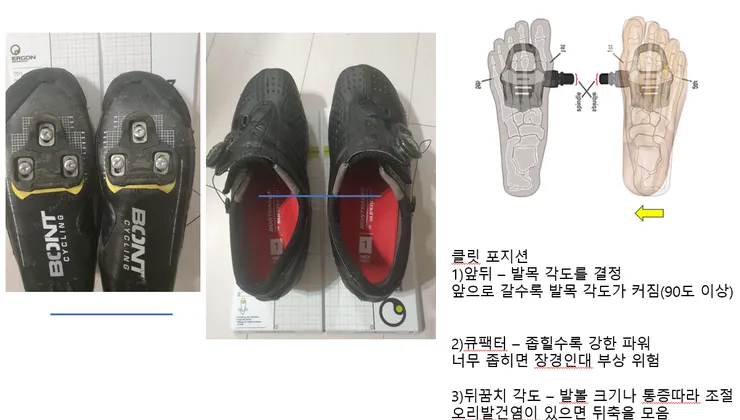

[에르곤 툴 활용하기]
제가 주변 분들에게 강매하고 다니는 에르곤 툴입니다.
저는 클릿슈즈 입문을 스피드플레이로 하면서,
피팅 자유도가 높은 상태로 이것저것 실험을 해볼 수 있었어요.
그다음에 룩 클릿으로 넘어오면서
에르곤 툴은 도가니님 통해서 처음 접하게 되었구요.
지금은 에르곤 툴 없이 피팅한다는 건 상상할 수 없는 수준입니다.
자전거 전체 피팅중에 가장 민감한 부분이고,
슈즈 눈금 1~2mm, 에르곤 툴 1cm 움직임으로 통증이 잡히기도 합니다.
클릿을 앞으로 밀어서 발목 각도가 커진다
= 발목이 세워진다
= 아킬레스, 종아리 아랫부분, 정강근이 활성화된다
= 작은 근육까지 활성화되어서 더 강한 파워가 나지만, 금방 지치게 된다
대략 이런 흐름으로 보시면 됩니다.
큐팩터는 클릿->페달 와셔->페달 액슬 순으로 조절할 수 있습니다.
클릿에서 좌우 너비를 조절하고,
부족하면 페달에 와셔를 최대 3mm정도 넣고,
그래도 안되면 롱액슬로 교체합니다.

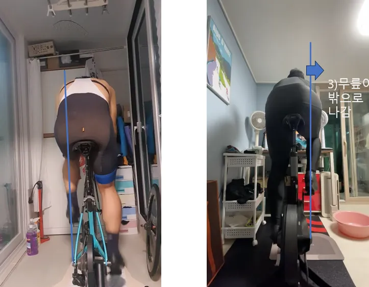

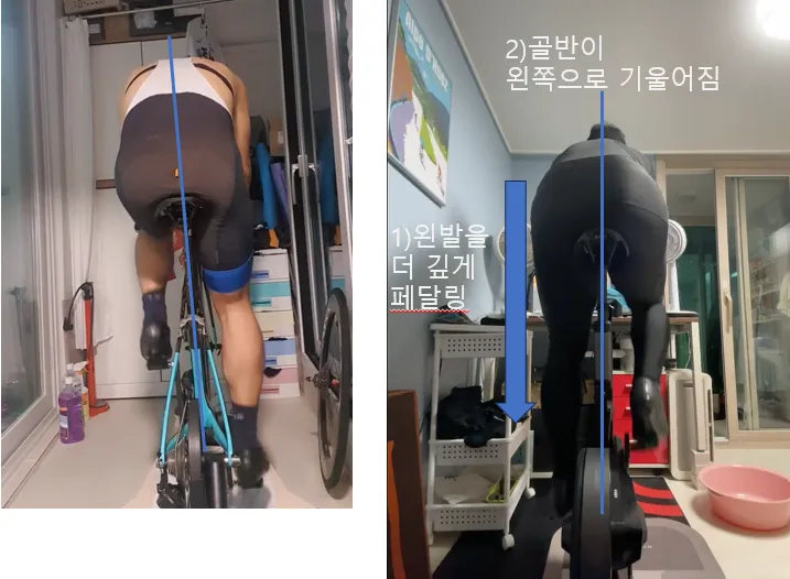

데코즈님의 경우 좌우 다리 길이가 달라서,
페달링을 할 때 왼다리는 쭉 펴져 있는데 오른무릎이 밖으로 나가고 있었습니다.
그래서 골반이 왼쪽으로 기울어지고 있었구요.
상사점에서 무릎 높이를 참고했을 때, 안장을 낮추고 뒤로 밀면서
무릎 흔들림을 먼저 잡고 싶었습니다.

반면에 에피샘님은 상사점에서 무릎 높이가 높고,
오른무릎이 밖으로 나오고 있어서,
안장을 높이면서 뒤로 밀면서 조정을 했습니다.

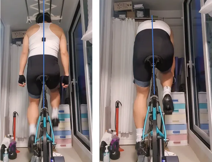

페달링을 할 때 상체 흔들림이 심해서,
양손 놓기->탑 포지션->후드->드랍 순으로 영상을 찍어봤는데
상체가 너무 세워져 있고, 핸들바에 힘을 거의 쓰지 않으면
허리 위쪽, 어깨 머리쪽이 많이 흔들리더라구요.
그러니까 스템을 길게 해서, 무게중심을 앞으로 옮기고 상체를 기울이면
골반 위쪽 상체 움직임이 잡힙니다.
이거는 MCTer 분들 자세를 관잘해봐도,
잘타는 분들이 골반----척추 라인이 잘 잡혀 있습니다.
페달링 할때마다 척추가 좌우로 움직이는게 아니고
유선형으로 솟은 등근육이 불룩불룩하면서 움직이구요.

다시 정리하면, 페달링을 할 때 양 무릎이 바깥으로 나가는 건
안장 세로축과 BB 세로축이 너무 가까울때 그렇습니다.
이것도 마찬가지로 가까우면 파워가 잘 나오지만,
무릎 흔들림에 의한 무릎/장경인대 부상 위험이 있습니다.
다만 이건 양쪽 무릎이 흔들릴 때 안장으로 조절하는 것이고,

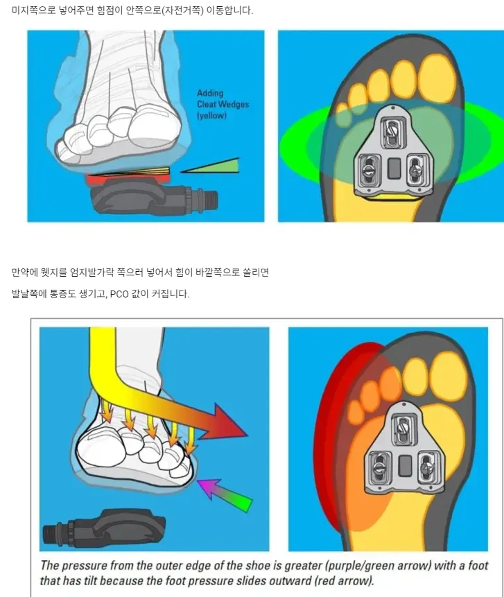

안장을 뒤로 밀어서 한쪽만 흔들리고 있으면
여기는 클릿슈즈에 웻지를 넣어서 맞춰야 합니다.
웻지를 엄지쪽으로 넣으면 다리가 길어진 효과가 나고,
미지쪽으로 넣으면 다리가 짧아진 효과가 납니다.

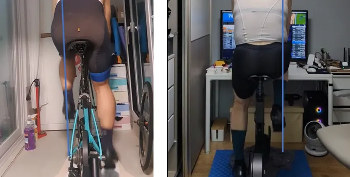

3.골반
원래 골반 이야기를 먼저 하려고 했는데 제일 마지막에 왔네요.
골반 흔들림에 대한 이유와, 조절은 여기 링크를 보세요(바로가기)
자전거를 타면 탈수록 골반으로 자전거를 컨트롤한다는 느낌이 듭니다.
특히 다운힐에서 무게 중심을 옮길 때도 그렇고,
페달링을 할 때에도 골반에서 대퇴를 움직인다는 느낌으로 하라는 것도 마찬가지입니다.

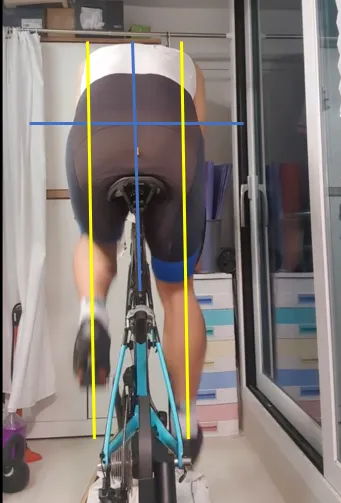

이렇게 뒤에서 영상을 찍고
1)파란선 가로축 아래쪽, 골반은 페달링을 할 때에도 안정적으로 유지가 되어야 합니다.
2)파란선 세로축 척추 라인이 고정되어야 하고, 이는 광배근과 핸들바 포지션으로 유지됩니다. 악력으로 하는게 아닙니다.
3)노란선 세로축으로, 무릎이 안으로 들어가는 건 괜찮지만 밖으로 나오면 안됩니다.

좋은글 잘봤습니다. 저도 허리 수술하고 피팅 관심 많았는데 인스타에서도 찾아보곤하니깐 인솔 광고긴해도 좋은 내용이 있어서 추가 첨부해 봅니다. 사진같이 본인 발바닥 굳은살이 있다면 1중족골쪽으로 밟으려고할 때도 무릎이 안쪽으로 들어가면서 밟혀져서 적당한 인솔도 참 중요해보이더라구요.

아 인솔도 너무 중요합니다!
실제로 발 길이차이보다 아치가 한쪽만 무너져서 차이가 나기도 하거든요.
인솔로 발바닥 아치를 정렬시킨 다음에 중족골 힘점과 발목뼈 기준 일직선을 만들면 좋습니다.
그래서 인솔을 먼저 맞추고, 그다음에 에르곤 툴로 조정해나가면 베스트입니다.
