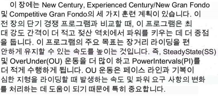

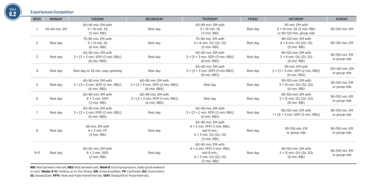

일단 시니코님이 소개해준 타임크런치드 사이클리스트 에는 다양한 대회에 맞는 훈련, 영양, 회복에 대한 내용들이 있습니다.
기존에 소개해주신 Experienced Competitor는 장거리와 인터벌 모두를 소화할 수 있는 올라운더 용입니다.
약어가 헷갈리는 분들은 아래 그림을 보시구요.

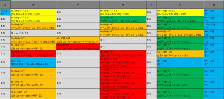

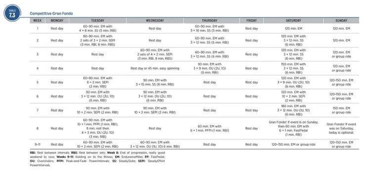

경쟁적인 그란폰도에 대한 훈련은 이렇게 바뀝니다.
주중 훈련시간이 90분으로 고정된 것이 많구요.
주말 존2 훈련시간도 120~180분으로 늘어납니다.

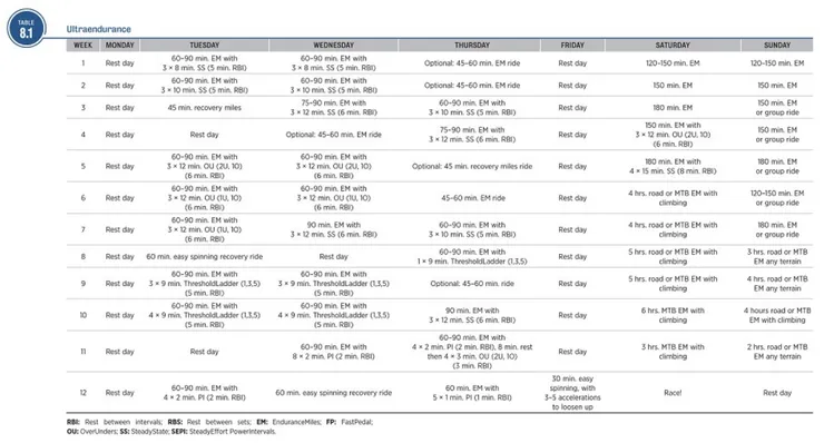

10시간 이상의 울트라엔듀런스 라이딩(설악?)에 대한 훈련계획은 아래와 같습니다.
주중은 60~90으로 타라고 하지만,주말은 3~6시간의 업힐(약 50%의 시간)을 타라고 하네요 ㄷㄷ
그리고 쉬는 날이 주당 2일로 하루정도 줄었습니다.

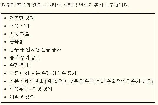

다들 날아갈 듯한 4점을 잠시 해봤다가 염증 감기 낙차 등 여러가지 이유로 자전거를 못타는 상황이 생깁니다.
오버트레이닝을 맞아서 열심히 타는데도 ftp가 정체되거나 하락해서 다시 3점으로 갑니다.
오버트레이닝을 방지하면서 적정한 훈련량 관리를 위해

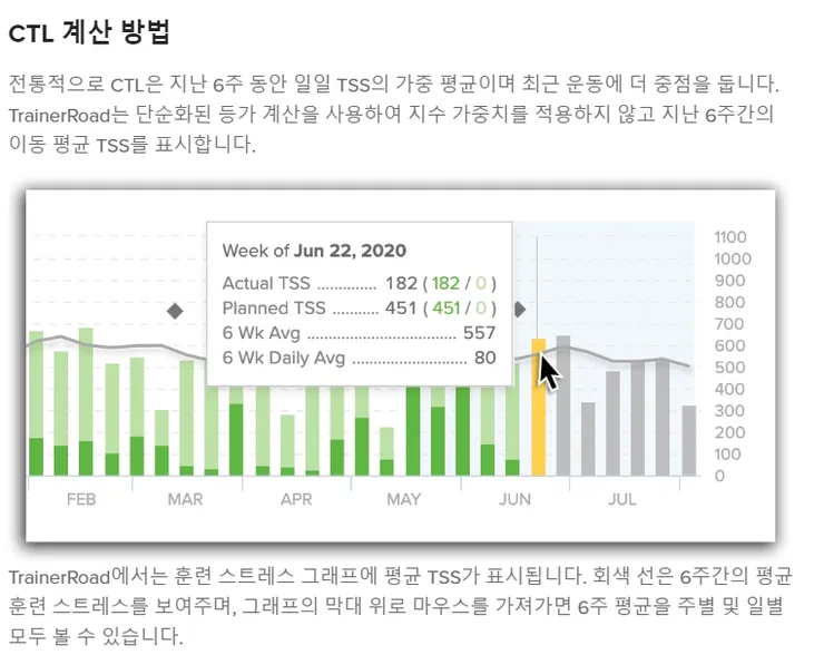

TSS, ATL(급성 훈련 부하), CTL(만성 훈련 부하), TSB(균형)과 같은 지표가 있습니다.(바로가기)
근데 잘 작동하지 않습니다.
지표가 잘못된 걸까요?

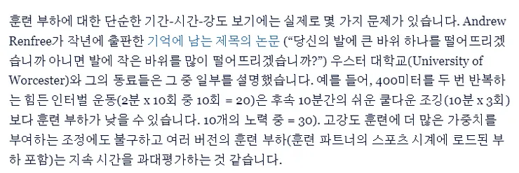

아래는 TSS 지표가 잘 작동하지 않는 이유에 대해 잘 설명한 기사입니다.(바로가기)
대충 요약하자면
- 일일 워크아웃 전체를 제대로 반영하지 않음
- 내 몸상태를 설명해주는 것은 아님
   =>몸상태가 100이라고 가정했을 때, 훈련을 50만큼 했으니 체력이 50 남았을거야
   =>그렇다고 내 몸상태가 50은 아님, 여러 활동으로 인해 더 낮을 가능성이 큼
- 고강도 훈련의 과소평가(바로가기)
  =>시간이 짧은 고강도 훈련/라이딩의 훈련 부하가 적게 측정된다는 말입니다.

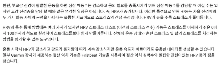

몸상태가 어떤지 알아보는 방법 중 하나로 HRV(heart-rate-variability)라는 지표가 있습니다.(바로가기)
가민 갤럭시워치 애플워치에 나오는 그 스트레스 수치가 바로 HRV를 기반으로 나오는 수치입니다.

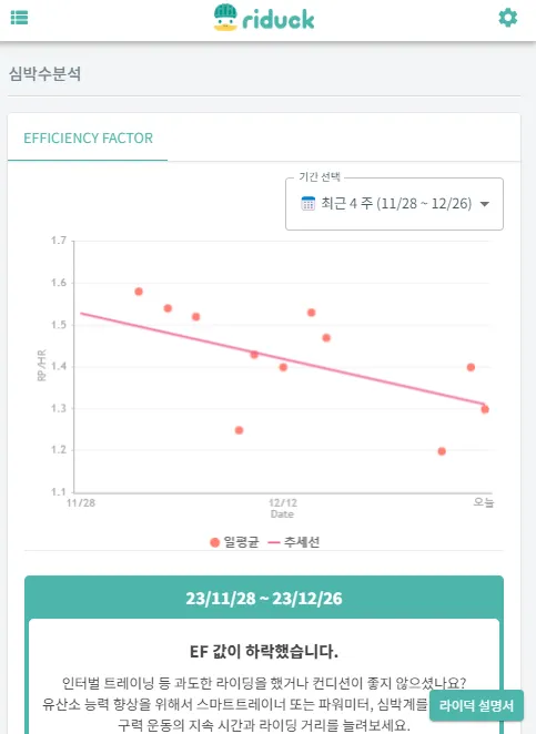

저 역시도 마찬가지로 이것보다 조금 더 신뢰하는 훈련 지표가 있습니다.
라이덕에서도 표현해주는 Efficiency Factor, EF 값입니다.
최근 훈련량이 적지 않은데도, 같은 FTP 기준
존2 2시간 심박이 높고(기존 130->140)
인터벌 역치 심박은 낮은(기존 172->168) 상황이 2~3회 반복되면
오버트레이닝으로 가고 있다는 소리입니다.
훈련질이 좋지 않다는 뜻이고,
휴식+보급 재점검+훈련량 조절을 해줄 필요가 있습니다.

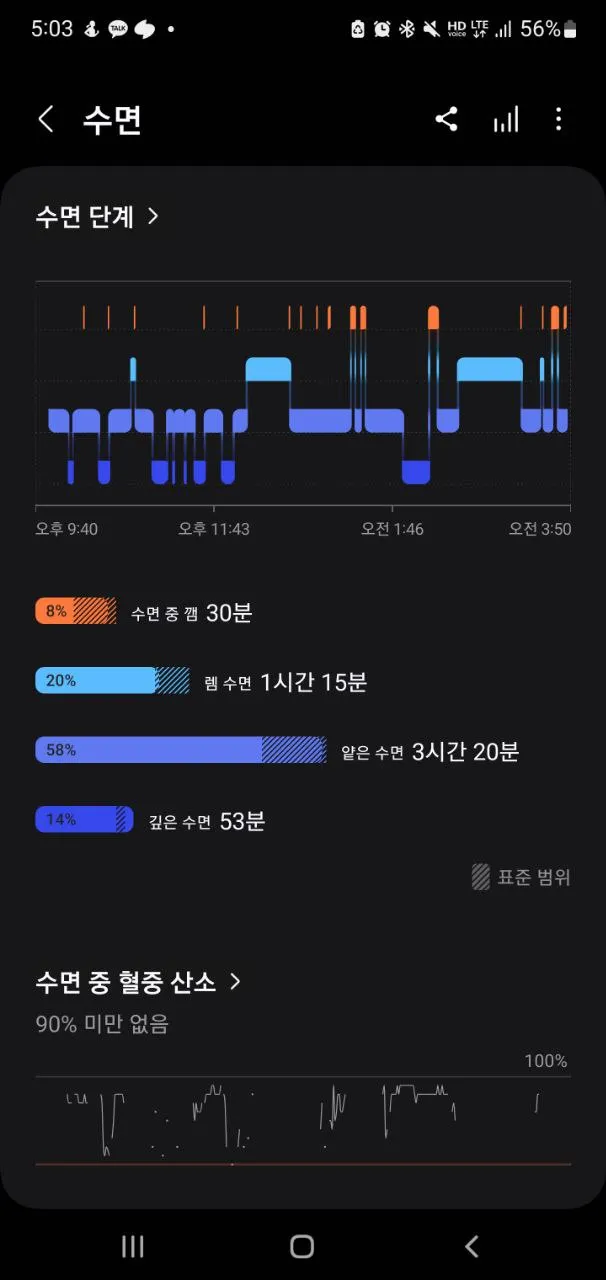

스마트 워치에서 제공하는 수면 점수도 좋은 지표입니다.
배고파서 깨는 것 외에도, 운동강도가 높으면 잠을 설치는게
그래프로 보입니다.(6시간 중 30분이나 깬 53점짜리 수면)

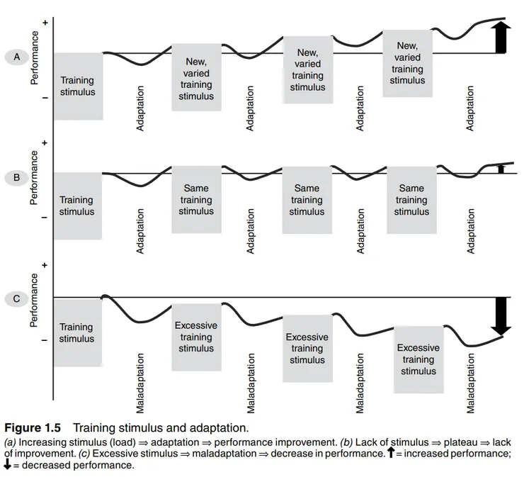

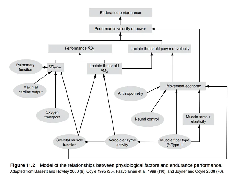

일단 주기화 훈련에 대해서 간단하게 요약하면 아래 두개의 그림으로 설명드릴 수 있습니다
(출처 : Periodization Theory and Methodology of Training)
일단 엔듀런스 퍼포먼스는 어떤 요인으로 성장하는가 를 설명하는 그림입니다.
- Vo2max : 많이 알고 계실거라 생략
- 젖산역치 : 여기도 생략
- 효율적 움직임 : 페달링 효율성, 브레이크와 가속 타이밍, 팩에서 거리 유지 스킬, 페달링 안하는 시간 등등이 있습니다.

 - 고강도 운동+엔듀런스
각각에 영향을 주는 2차 요인은 아래와 같습니다.

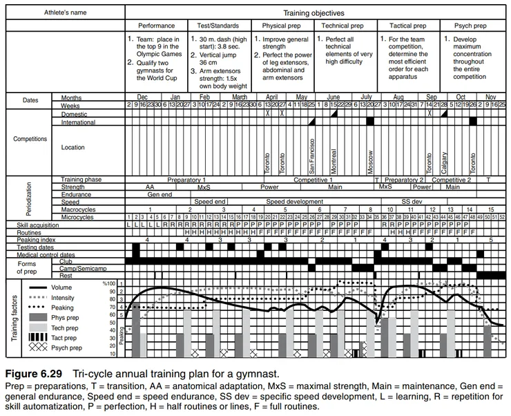

아래는 연간 3개의 큰 훈련을 목표로,
3개의 주기화 사이클을 가진다고 할 때 훈련계획입니다.
크게 보면 12월 1월은 볼륨 훈련을 하고,
2월 3월부터 훈련강도를 높이다가
4월 말에 훈련량을 살짝 낮추면서 테이퍼링을 합니다.
이를 통해 Peaking=최고의 컨디션 피크를 만드는 것을 하구요.
이를 통해 이 선수는 6월에 최상의 몸상태를 만듭니다.
상세한 훈련계획은 가민 커넥트가 잘 만들어주니까 참고하세염ㅋ
이런 주기화를 통해서 점진적 퍼포먼스 향상을 할 수 있고,
그렇지 않고 똑같은 훈련을 반복하면 저처럼 훈련효과가 낮아집니다 흑흑

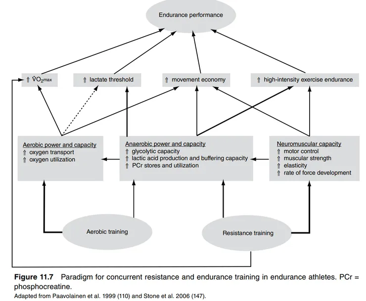

엔듀런스 퍼포먼스 성장 요인 그림에서 Resistance Training은 근력 운동을 의미하나요? 무산소 연소능력과 신경근 능력이 묶여있는게 생소하네요 ㅜ

@Hooorse님 무산소성 이랑 신경근이 같이 있는 이유는 아래 링크를 참고하세요.
https://www.clien.net/service/board/cm_bike/17503553?po=2&sk=id&sv=riloy&groupCd=&pt=0CLIEN
레지스턴스 트레이닝은 책 내용상 로라에서 하고 있는 인터벌/빅기어를 포함하는 훈련입니다.
폭발적 저항 훈련은 SIT 강한 인터벌이고, 일반 저항 훈련은 빅기어 쪽으로 보시면 됩니다.
