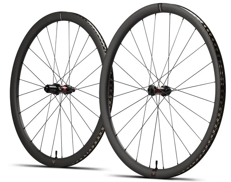

작년에 클라이밍용 휠셋을 한조 장만하려고 몇가지 후보를 골라봤습니다. Roval Alpinist CLXII, Reserve 34/37, Enve 3.4등등을 고려하다가 Reserve휠 (Santa Cruz, Cervelo의 자매브랜드, 올해 뚜르 우승 휠) 림 only 를 구할 수 있다는 걸 알게 됩니다.
스펙을 보니 준수하네요. 클린쳐/튜브리스 Two way, 22mm internal, 30mm external width, 34mm depth에 무게는 고작 351g. 휠셋으로 구매하면 front 34mm rear 37mm depth 콤비지만 올라운드가 아닌 클라이밍용으로 구성할거라 앞뒤 둘다 34mm depth로 조립하면 좋을 것 같았습니다.
디자인도 준수하네요.
이렇게 생겼습니다. 무게는 dt swiss 180hub 이용한 완제품 34/37 1300g이고 가격은 약 $2500인데 림을 싸게 구할수 있어 휠빌딩에 도전해봅니다. 리어휠을 37이 아닌 34mm로 구성할거라 약간의 감량도 되고요.

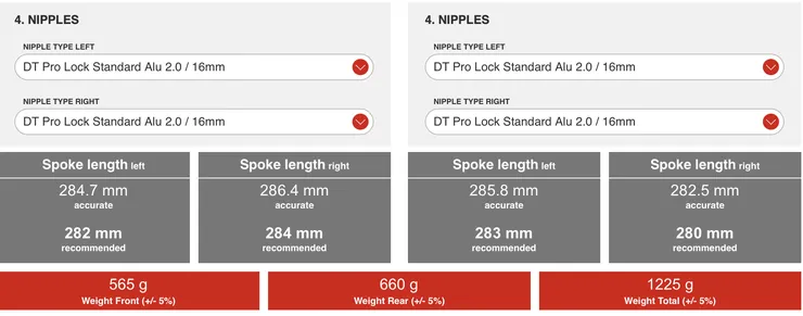

DT Swiss 스포크 길이 계산기를 이용해서 구해야할 스포크 길이를 찾아봅니다.
https://spokes-calculator.dtswiss.com/en/calculator
OEM은 Sapim 스포크를 사용하는데 이왕이면 깔맞춤 DT Swiss Aerolite 스포크를 이용해보기로 합니다. (사실 구하기가 더 쉬웠어요 ㅎㅎ) Roval 휠은 DT Swiss 스포크를 Reserve휠은 Sapim을 사용하는데 조금 검색해보니 두 브랜드 제품 다 좋아서 어떤걸 선택해도 괜찮을 것 같더라구요.
계산결과는 위와 같습니다. 휠셋 무게가 1225g으로 나오네요. 림테입까지 포함하면 대략 1250g대 정도 나올 것 같습니다.
