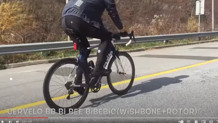

지인이 타던 서벨로  자전거(bbright)에서 소음이 난다고 유튭에 영상을 올린적이 있는데
이때 대만에 있는 토켄 본사에서 연락이 왔숨다
"우리 비비 새로나온거 있는데 테스트 해볼래?"
무슨 인플루언서도 아니였고 그냥 영상 하나 띡올려놨었거든요 ㄷㄷㄷㄷ
그래서 공짜니 보내주면 감사히 쓰겠다고 했숨다
그 덕분에 잘 해결한 기억있었네요

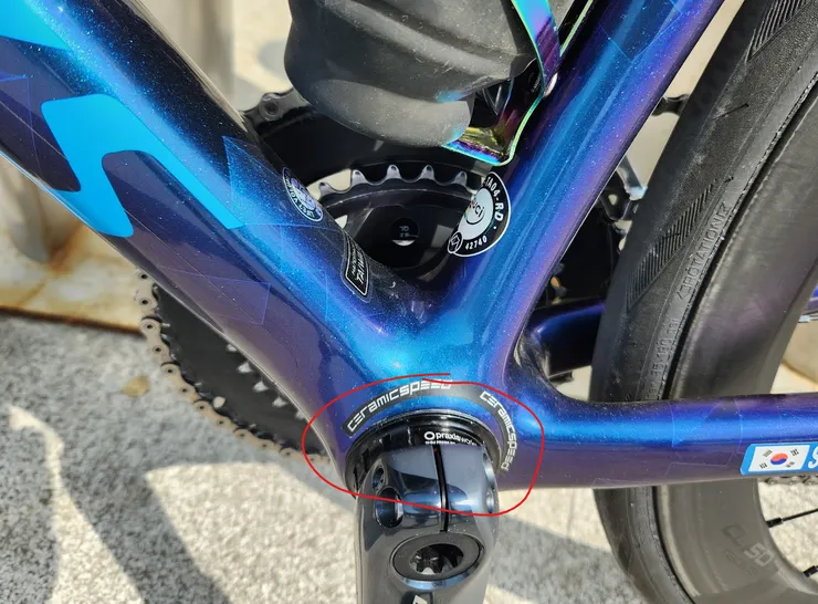

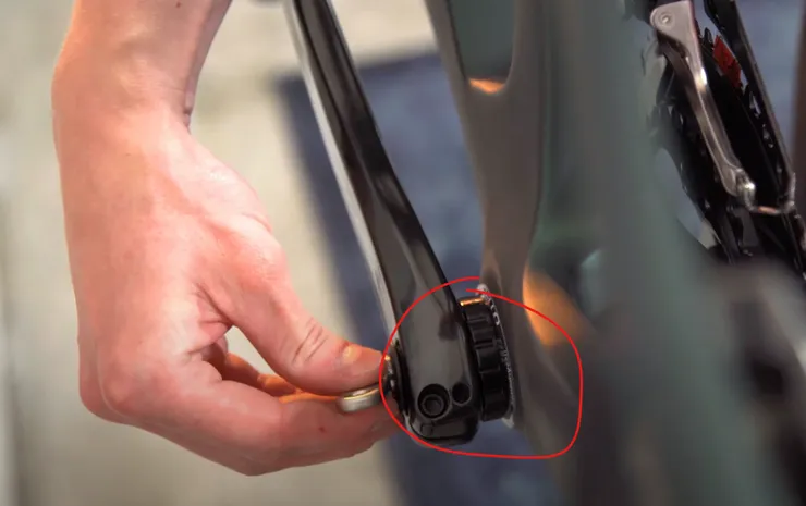

제가 망할놈의 규격인 BB30 달린 자전거를 구매했슴다 ㅋㅋㅋ

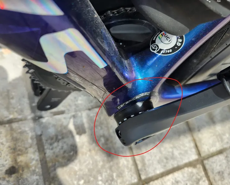

저 또한 비비 소음 때문에
프레임 순정으로 들어있던 30만원짜리 세라믹 스피드 비비를
역시 소음 때문에 1년 만에
프락시스 웍스 센터락 비비로 바꿔서 쓰고 있었숨다
그렇게 한 3년 잘 쓰고.. 올해 부터 다시 소음이 나기 시작하더라고요
미케닉분들도 다들 하는 말이
"BB30 달린 자전거들 소음난다고 처음부터 BB30 부터 의심하지 말라"고 했숨다
그래서 해본것들이...

이렇게 다 해보고................
이 정도 했으면
진짜 비비다 ㅠㅠㅠㅠㅠ 라고 생각되어 BB 교체를 결정했습니다

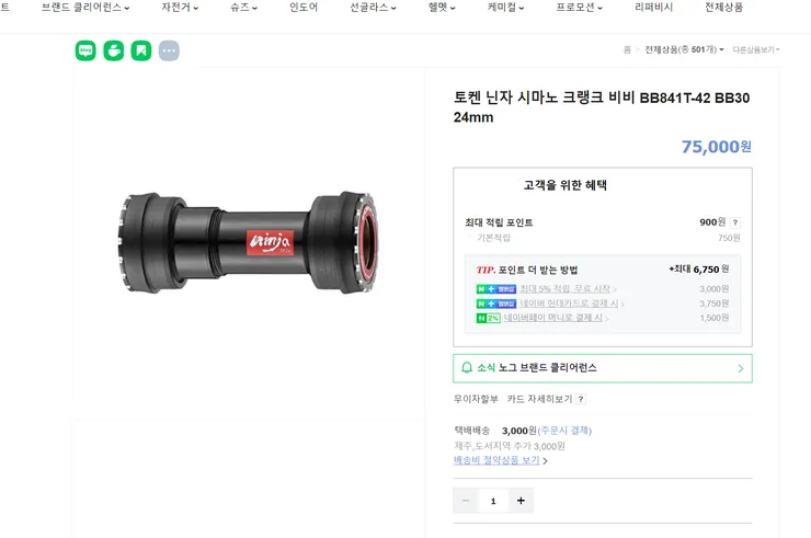

샵 사장님도 BB30->시마노 비비 고를 수 있는건 이제 트라이픽이랑 토켄 정도 있다고 하네요
세라믹,스틸 이렇게 있는데
안전빵으로 스틸로 골랐숨다 가격도 7만원대로 센터락 비비 중 저렴함당

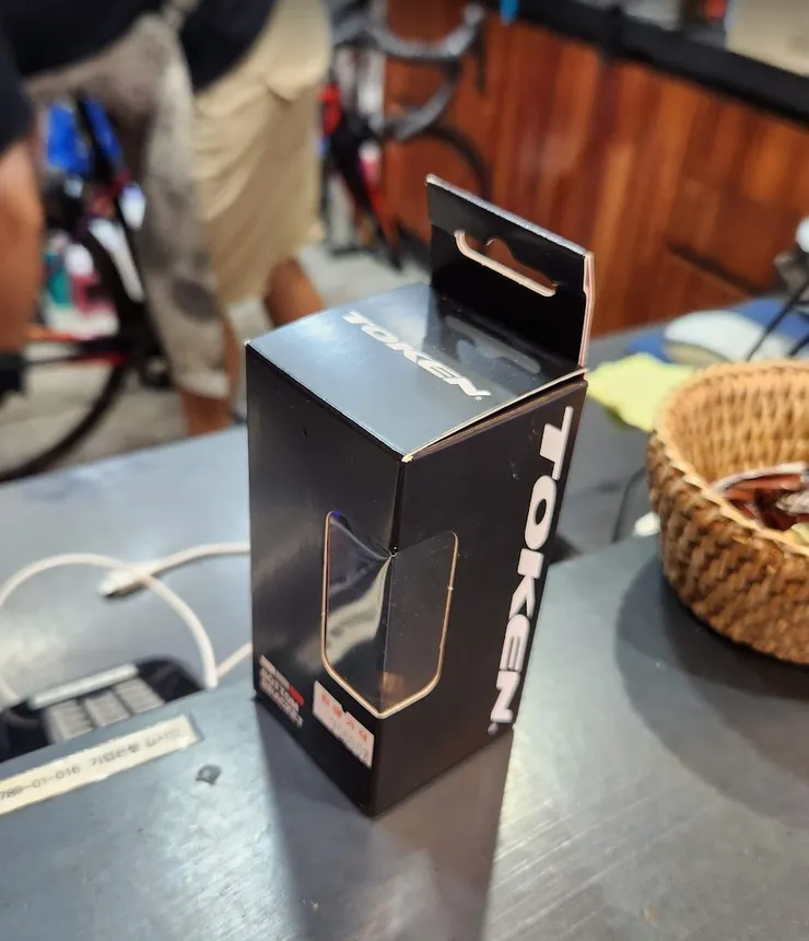

설치를 부탁드리고 며칠뒤에 찾으러 갓씀다
그리고 첫인상...?
이라고해야하나요 비비가 기계적으로 작동만 잘 하면 되는데
이게 또 첫인상이 생겨버리더라고요

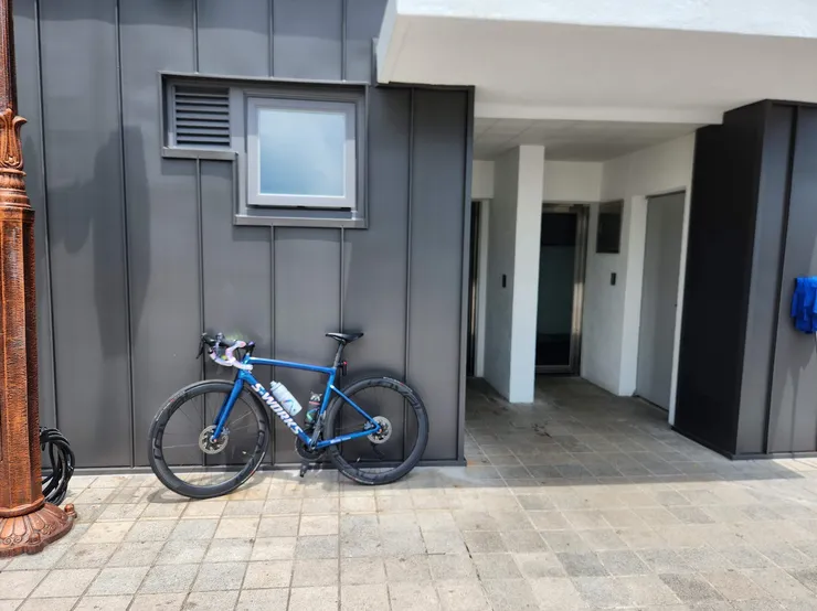

테스트 라이딩으로 남북 댕겨왔는데
그간 괴롭힌 소음은 싺~~~ 잡혔을 뿐더러
페달링이 진짜 부드러워졌녜욬ㅋㅋㅋㅋㅋㅋ
와.. 거짓말 보태서 새자전거 타는 기분다더라고욬ㅋㅋㅋㅋㅋㅋ
내 자전거가 원래 이런 느낌이구라 라는걸..
자전거 부품들이 워낙 천천히 노후화 되니 몸이 적응하면서 "원래 이런가?" 싶으면서 타는게 많죵ㅋㅋㅋ
진작 바꿀껄 그랬슴다..
그 전에도 똑같은 스틸 베어링이였는데
비비 만저보니 한쪽 베어링이 좀 서걱서걱하더라고용 이미 망가져있었네여 ㅠㅠ
나사산 비비도 베어링 나가면 교체하니
제가 쓰던 센터락 비비도 베어링이 나가서 교체시기가 됬나봄다
비비 교체는 2~3년에 한번씩 바꿔주는것도 좋을듯하네여
다음 자전거는 교체하기 쉬운 나사산 비비로 가야겄네요 껄껄...
