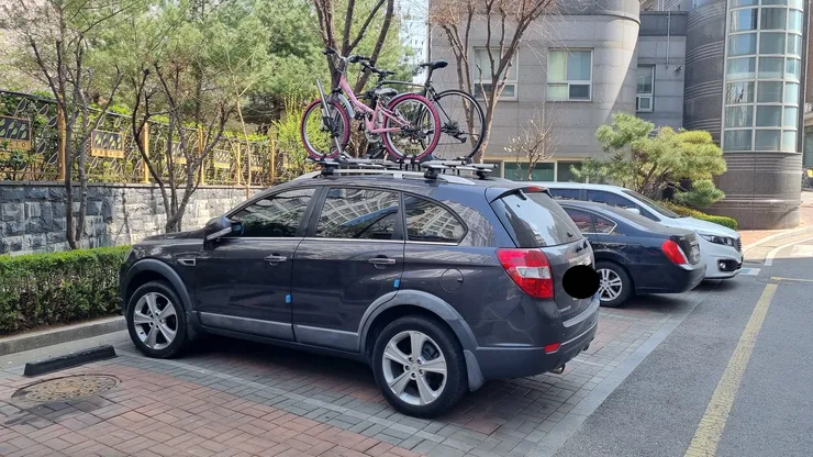

아참 그리고 제 차에는 자전거용 캐리어가 장착되어 있습니다. 굳이 트렁크 공간을 차지할 필요없이 가볍게 지붕에 실을 수 있는 자전거만 있으면 됩니다.

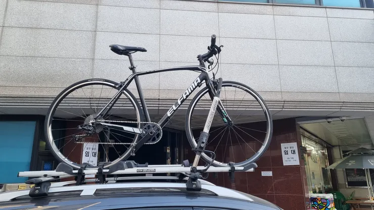

알고보니 판매자분께서 아들과 함께 한강에서 자전거를 타기 위해 직접 조립하셨다고 합니다. 자전거의 구성은 아래와 같았습니다.
프레임 : 엘파마 EPOCA 2500
포크 : 알리발 카본 포크
핸들바 : Bontrager RXL Carbon 31.5mm x 720mm (커팅 전, 조립 후 커팅)
구동계 : 1 X 10단 L-TWOO 10단 A7 레버
체인 : 시마노 10단
크랭크 : GODIX GXP 165mm
체인링 : GXP 36T RaceWork 싱글체인링
휠셋 : 시마노 RS xx 기본휠셋
스프라켓 : 10단 Deore CS-HG62 10 Speed
정비성이나 평지 활용 목적으로 적합한 싱글체인링이 마음에 들었습니다.
구매하기 전에 기어비가 부족할 시를 대비하여 체인링과 스프라켓 교체/호환 여부를 확인해 보니 스프라켓은 MTB 40T 까지 리어 드레일러가 지원하여 구동계는 딱 저의 수요에 부합했습니다.
가져와서 살짝 시험운행 해보니 기성 하이브리드 자전거와는 비교할 수 없는 장점 몇 가지!
  1. 자전거가 매우 가볍다 (8.9 Kg) - 200만원대 메리다 스피더와 비교해도 가벼움. 이 정도면 지붕캐리어에 싣기에 로드와 큰 차이가 없다
  2. 구름성이 매우 좋다 - 아무리 번들/닺휠이지만 로드용 휠이라 기성 하이브리드 휠셋과는 구름성 차이가 난다
  3. 포크 + 핸들바 카본 - 판매자분께서 승차감 향상을 위해 포크와 핸들바를 카본으로 장착해 두어 중/장거리 라이딩이 기대가 된다
반면 아쉬운 점도 몇 가지 있었습니다.
  1. 크랭크 사이즈 - 알리발 크랭크가 설치되어 있었는데 165mm라 제가 원래 사용하던 크랭크 사이즈와 꽤 차이가 났습니다 (로드 172.5mm 사용 중). BB와 크랭크 규격을 맞춰줘야 하기에 교체를 알아봤는데 같은 제품은 크랭크바가 일자형태라 체인스테이에 걸릴 수 있겠다 싶었습니다.
  2. 체인링 - GXP 36T 체인링이 설치되어 있었는데 평지 풀가속시에 로드를 쫒아가기에는 좀 부족하겠다 싶었습니다. 38T로 가야할까 40T로 한방에 가야하나.. 크랭크와 호환이 되려나..
  3. 킥스탠드 - 아무래도 하이브리드로 활용할 목적이라 킥스탠드가 아쉬웠습니다. 로드처럼 거치할 수도 있는데 딸래미 자전거 봐주느라 갑자기 세울 경우가 많이 있을거 같아 킥스탠드가 있어야겠다 싶었습니다.
  4. 도난방지 - 실외보관 또는 동네 마실다닐 때 도난방지를 위한 아이템이 필요하겠다 싶었습니다. 우선은 기존 QR을 도난방지용으로, 안장 QR도 육각나사용으로 교체하기로 마음을 먹습니다.
  5. 타이어 - 앞 슈발베 루가노 / 뒤 CST 둘다 23C 타이어라 마음껏 다니기엔 조금 얇은 감이 있어 더 두꺼운 타이어가 어울리겠다 싶었습니다. 다만 휠셋이 어느 정도 까지 지원을 해줄지가 관건.. (25C냐 28C냐)
  6. 안장 - 기존 SanMarco Power? 안장이 달려 있었는데 전 웨이브형 안장을 선호하는지라 기존 안장은 조만간 교체해야 겠다 싶었습니다.
  7. 그리고 대망의 휠셋 - 앞서 언급한 두꺼운 타이어 장착을 위한 뚱림 + 평지 항속을 위한 하이림 => 알카본 뚱림 머리속을 뱅뱅 돕니다. 자전거 업어온지 얼마나 되었다고....
  8. 기타 가민/전조증 마운트류..
