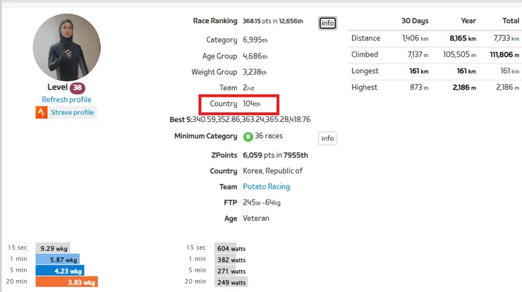

그래서 ZwiftPower.com을 뒤적거리다보니
4점도 못찍는 이무기 , 유사 B조 , 삼점따리 본인이 무려 국내랭킹 104위에 올라있더군요!
얼마나 안하시길래 제가 이런 고순위인지 ㅋㅋ

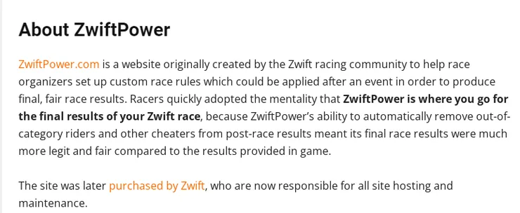

일단 ZP는 원래 즈위프트 레이스 커뮤니티에서 시작 되었습니다
워낙 즈위프트의 기본 인터페이스가 뭐같다보니 이걸로 만족 못하는 서양형아들이
즈윞을 보조하는 서드파티 웹페이지를 만들었다는군요
이걸로 공정한 즈위프트 레이스 결과를 얻기도 하고 뭐 이런저런 연구도 하고 그러던게
즈위프트 역시 업데이트를 계속하면서 레이스 관련 기능을 이쪽에서 피드백 받아서
개발했다고 하네요
현재는 즈위프트에서 구매해서 직접 운영하고 있습니다

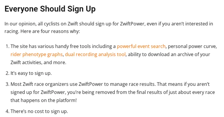

ZP를 왜 사용해야 될까요?
1. 여러가지 유용한 툴을 제공합니다
컴패니언앱에 이벤트를 찾으려면 엄청 집중해서 계속 스크롤 넘겨야 맘에드는 이벤트를 겨우 찾곤하죠
Z 파워에서는 이벤트 찾는걸 쉽게 할수 있게 잘 정리해서 보여줍니다
요근래에는 라이덕처럼 유용한 파워미터 툴들이 생겼지만... 스트라바에서는 일년에 7만원이나 내야 보여주는
파워커브나 개인의 강점 그래프같은 파워 분석도 해줍니다
거기에 본인의 파워미터나 스마트 트레이너의 파워 정확도 분석을 위해
두가지 파워소스를 비교 분석까지 해줍니다
2. 즈위프트가 ZP 를 인수해서 그런지 아주 간단하게 가입할 수 있습니다
3. 대부분의 즈위프트 레이스 운영진들은 레이스 결과의 관리를 위해서 ZP 를 사용합니다
즉, ZP를 사용하지 않는다면 레이스 순위에 빠지게 됩니다  ** 중요 **
(많이들 참석하시는 수요일 저녁 8:30 , KZR 개최 캣앤마우스 이벤트 역시 레이스 이벤트이고
세부내용을 보신분들은 아시겠지만 ZP 사용을 권장합니다)
4. 거기에 ZP 는 이걸 다 무료로 해줍니다

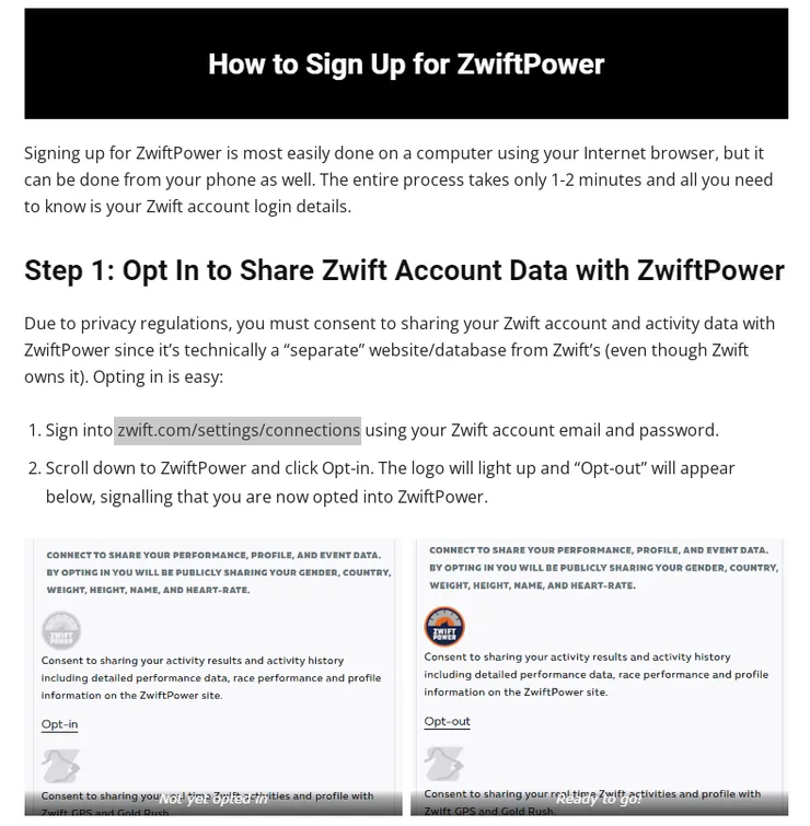

그렇다면 어떻게 가입하나 봤더니 간단합니다
가입하기 1단계. 즈위프트 계정과 ZP 를 연동한다
즈위프트 홈페이지에 로그인 하신후 세팅/연결로 들어가시면
https://www.zwift.com/uk/settings/connections
옵트-인 목록이 주루룩 나옵니다
보통은 스트라바 연결할 때 사용하셨겠지만 다 까먹고 있었을겁니다...
스트라바 , 가민 커넥트 다 이렇게 연동합니다...
ZP도 Opt-out 으로 된걸 클릭해서 Opt-In 로 바꿔주시면 됩니다

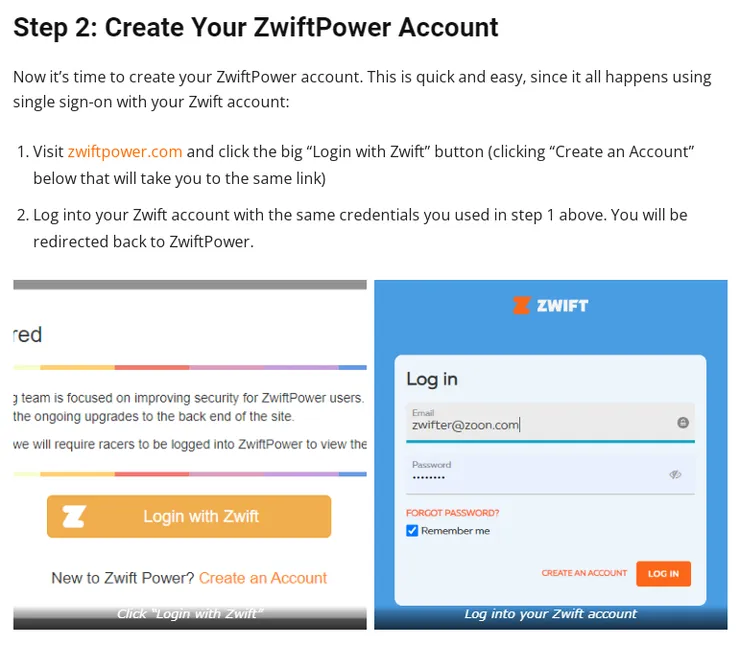

https://zwiftpower.com/
즈위프트 홈페이지에서 옵트-인을 해주고 나서 ZP 홈페이지를 접속합니다
새로 계정을 만들것도 없이 즈위프트 계정으로 로그인 해주면 됩니다. 참 쉽죠?

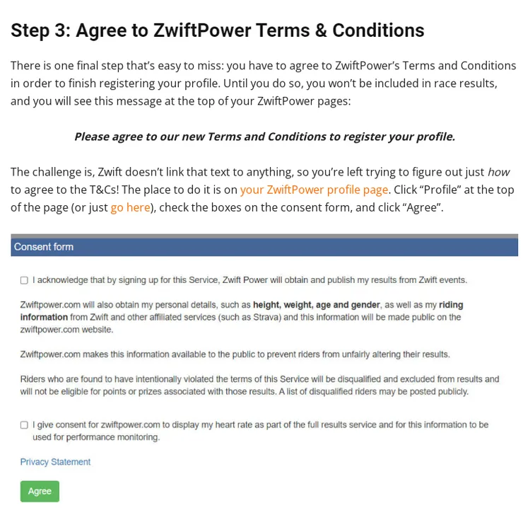

마지막으로 사용조건에만 사인해주면 끝입니다
https://zwiftpower.com/profile.php
프로필 링크로 들어가면 위와 같이 영어로 뭐라뭐라 써있는데
평소에도 잘 안 읽는데 뭐... 그냥 클릭클릭클릭 세번하면 끝입니다 ㅎㅎ
자 이제부터 즈위프트 레이싱 결과는 ZP에서 확인하시고 분석하시면 되겠습니다
