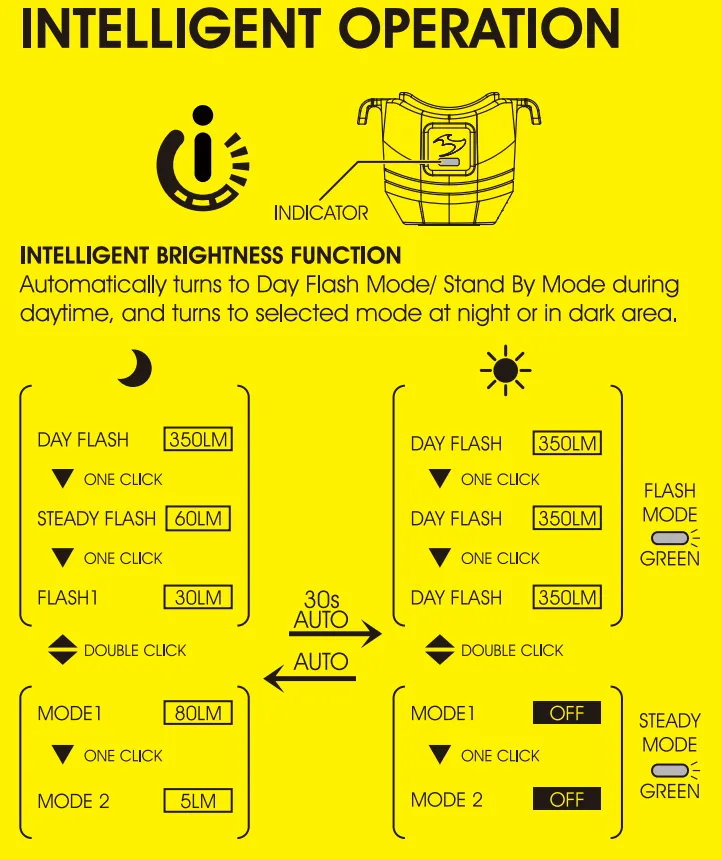

 [발광모드]가 너무 복잡하기 때문에 제가 이 글을 썼습니다 일단 아래의 그림을 보시죠
 일단은 인텔리전트 기능을 켰다고 가정하에 글을 쓰겠습니다
밝은 곳에서는 오른쪽 Day flash mode와 Stand by mode로 밖에 돌아가질 않습니다.
수동으로 Day <==> Night를 바꾸는 방법은 없는 듯 합니다 각 모드는 자동으로 어두운 곳이나 밝은 곳으로 들어간 뒤
30초가 지나면 바뀌는 것으로 나와있습니다
밝은 곳에서 전원을 눌러서 켰다면 Day Flash mode가 될 것이며
이때는 DAY FLASH/STEADY FLASH/FLASH 1 발광모드가 다 동일한 동작- Day flash모드로-을 합니다.
어두운 곳에서 전원을 눌러 켰다면 Night Flash mode가 될 것이며
이때는 전원버튼을 딸각 클릭할때마다 Day Flash, Steady Flash, Flash1 이 3가지 발광모드가 서로 돌아갑니다
Night Time에서 (어두운 곳에서는)
  • Day Flash모드는 약한 flash가 4번 점등되고 5번째에 엄청나게 강한 flash가 점등됩니다 (내 눈뽕)
  • Steady Flash모드는 약한 불이 상시 점등되고 상대적으로 강한 flash가 한 번씩 점등 됩니다
  • Flash1 모드에서는 약한 flash가 깜박깜박합니다
그렇다면 지속광은 어떻게 넣느냐? 전원이 켜진 상태에서 재빠르게 2번 전원버튼을 누르면(더블 클릭 느낌으로)
지속광 모드로 바뀝니다. (Mode1, Mode2)
Day time에서는(밝은 곳에서는) 두 모드 모두 불이 꺼집니다
Night time에서는 (어두운 곳에서는) Mode1에서는 밝은 지속광이 나오고 Mode2에서는 약한 지속광이 나옵니다
바로 이 Mode2가 Group riding mode입니다
길게 썼지만 시리우스에는 5개의 모드가 존재하고, 5개의  모드는 낮과 밤에 따라 발광 형태가 달라진다라고 할 수 있습니다

6. 인텔리전트 모드에서 브레이크를 잡으면
* 인텔리전트 모드를 끄면 브레이크 감지기능등 모든 스마트기능이 꺼집니다
* 배터리 세이프모드로 들어가면 인텔리전트 기능도 꺼집니다
Day time에서는 항상 350루멘 최대 밝기로 지속광이 들어옵니다
Night Time에서는 지속광이었을때는 지속광의 2배 밝기로 지속광이 켜지고 flash모드에서는 flash가 지속광으로 바뀌게 됩니다
