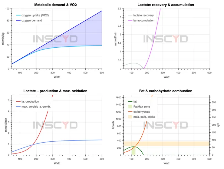

왼쪽 위의 그래프로 유추한 저의 VO2max 파워는 약 330W 입니다.
이 이상으로 아무리 파워를 올려도 산소의 흡입은 좋아지지 않는거죠.
위의 오른쪽을 볼까요? Lactate recovery accumulation에서 보면 그래프가0이 되는 부분이 있는데요.
이게 젖산 생성 = 소비가 딱 맞는 부분입니다. Anaerobic threshold라고 하죠.
파워 기반의 FTP랑은 좀 다른 개념입니다. 수치도 사람에 따라 FTP와 같은 사람 좀 더 낮게 나오는 사람 등등 다르더라구요.
저의 FTP는 라이덕 기준 205이지만 AT값은 178로 나오더군요.
아래 오른쪽 그래프로는 지방 및 탄수화물 분해능을 볼 수 있는데요. 저의 Fat max파워는 114w 입니다.
그 이상 올라가면 지방 연소는 급격히 떨어지고,
탄수화물 연소가 올라가서 Glycolytic power가 주로 사용됩니다. 이때의 지방 분해량은 시간당 60g정도가 되구요.
만약 고강도로 운동해서 약 180W로 운동한다면 지방 연소는 시간당 약 2g으로 떨어지고 탄수화물 연소가 155g 이 되는거죠.
그래서 지방 연소 하려면 중저강도로 꾸준히 하는게 도움이...
저의 체내 glycogen양이 300g 으로 계산되는데요. 보급 없이 180W로 두시간 타면 봉크 온다는걸 알 수 있습니다.
그럼 아침 단식시 얼마의 강도로 얼마나 운동할지, 라이딩 하면서 언제 보급하는게 좋을지 알 수 있겠죠?

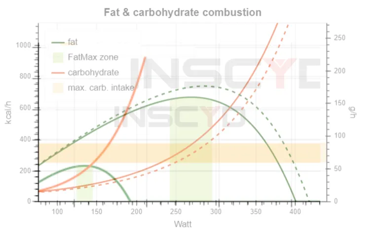

대사의 측면에서 제가 얼마나 약한지 비교해 보자면..
아래 그래프는 저의 지방 탄수화물 대사랑 일반 선수와의 비교 그래프인데요..
선수의 Fatmax는 280W.... 게다가 태우는 지방도 시간당 약 160g을 태웁니다.
시간당 60g을 태우는 저와 비교하면 유산소 미토콘드리아 엔진이 세배 이상 좋다는 걸 알 수 있죠.
그래서 연비 안 좋은 엔진으로 세시간을 LSD해야 선수의 지방 분해를 따라갈 수 있는.. ㅜㅜ
이런 비교 시작하면 점점 더 쪼그라 들테니.. ㅎ

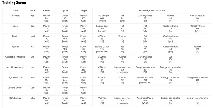

보내주는 표 중의 하나가 트레이닝 존에 대한 가이드인데요.
이런식으로 각각의 생리 지표와 그에 맞는 파워를 알려 줍니다.
저는 LSD시에 Fatmax인 114W가 타겟이고, 조금 낮춰서 100W정도하면 탄수화물 연소를 줄이고 지방을 최대로 태울 수 있는 범위가 되겠습니다.
만약 Threshold training 을 한다면 Anaerobic threshod값인 178W로 오버 언더로 165 / 190W로 워크아웃을 짜면 되구요~
VO2max경우는 259W가 타겟인데. 이때 생성되는 젖산의 양이 분당 2.3 mole/l/min이니까, 이 파워에선 3분을 넘으면 무리가 되겠네요.
그래서 그거 보다 좀 낮춰서 240W로 하면 생성되는 젖산이 1.5 mole/l/min이니 5분정도로 맞춰 워크아웃을 짜면 될거 같습니다.
물론 이때 맨 왼쪽 위의 oxygen demand도 같이 참고하구요~ 보통 VO2max의 85% 선에서 지속하는게 좋다고하니..

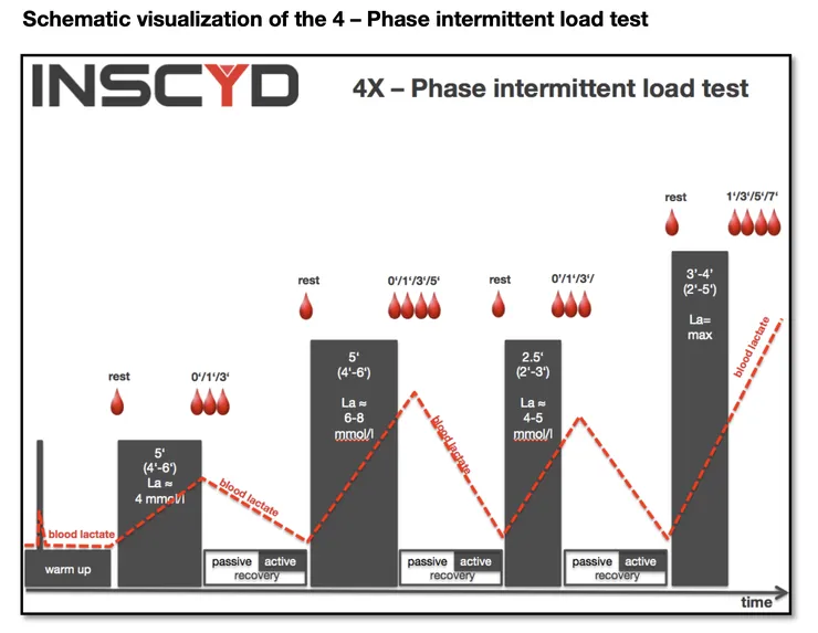

INSCYD에서는 이런 한계점을 인지하고 젖산 농도 측정을 통해서 계산하는 방법도 제시하고 있는데요.
이것도 요렇게 네번만 타면 데이터를 얻을 수 있다고 합니다.
조만간 이 방법도 한번 테스트 해 볼려고 합니다 ㅎ.
