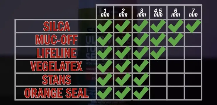

그간 사용하던 판처 실란트에 질려버려서 새로운 실란트를 찾던 와중에,
5/9에 영국 Cycling Weekly가 로드용 튜블리스 실란트 펑크방지 테스트를 올렸길래 옮겨봅니다.
대상 제품은 아래 6종입니다 :
SILCA Ultimate Tubeless Sealant w/Fiberfoam
STANS NOTUBES Tire Sealant
EFFETO MARIPOSA Vegelatex
ORANGE SEAL Regular Sealant
MUC-OFF No Puncture
LIFELINE Tubeless Tyre Sealant
타이어는 슈발베 프로원 28c, 휠은 Zipp 303s이며 공기압 70psi을 주입했다고 하네요.

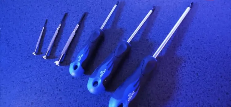

그리고 1mm, 2mm, 3mm, 4.5mm, 6mm, 7mm의 드라이버를 꽂고 빼서 구멍을 내고 림돌이에 돌리는 방식입니다.
림이 돌아가며 뿜어져 나오는 실란트에 뒷걸음질치는 모습이네요 ㅎ
결과는 실카가 7mm마저 막아버리는 압도적인 성능을 보여주었고,
먹오프도 무려 6mm까지 막는 우수한 결과를 보여줬네요.
라이프라인도 4.5mm까지 막아 준수한 성능을 보여줬고,
에페토마리포사, 스탠스, 오렌지씰이 3mm까지만 막는 평범한 성능을 보여줬습니다.
실카는 재활용으로 카본 콤포넌트를 갈아 섬유로 재처리하여 집어넣는 특이한 실란트입니다.
바퀴가 돌면서 카본 섬유가 골고루 퍼지고, 펑크가 나면 그쪽으로 엉기면서 구멍을 더 강하게 막아준다는군요.
타이어를 열고 실란트를 넣은 상태에서 튜브리스 세팅을 해야 하는 점이 부담스럽기는 해도 정말 든든할거 같습니다.
결국은 액체형이면서 국내에서 합리적인 가격으로 쉽게 구할 수 있는 먹오프 실란트를 주문했습니다.
5mm 평크에 속수무책으로 뚫린 판쳐에 실망했던 터라 6mm 정도면 좀 더 안심하고 라이딩할 수 있을 것 같아서 말이죠.
그래도 현재 공홈 직구만 가능한 실카가 다른 사이트에도 풀려서 묶음배송이 가능해지면 써볼까 하는 생각입니다.
7mm까지 막았다는건 실험해보지 않은 8mm도 막을지도 모른다는거니까요.
