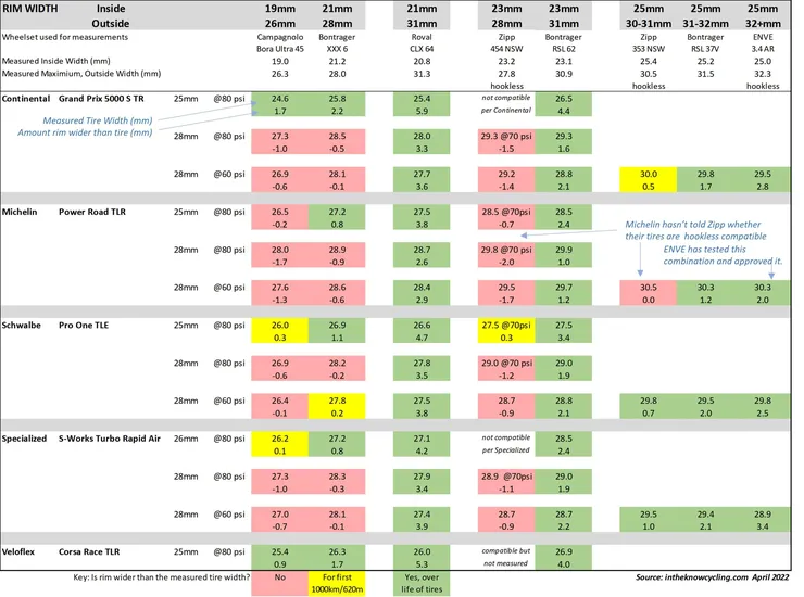

림 외폭이 타이어 실측 폭보다 5% 이상 넓은게 에어로에 좋다는 "105% rule"에 따르면 아래와 같습니다:
림 외폭     타이어 실측 폭
 26mm       <24.8mm
 27mm       <25.7mm
 28mm       <26.7mm
 29mm       <27.6mm
 30mm       <28.6mm
 31mm       <29.5mm
물론 에어로라는게 딱 떨어지는 것도 아니고, 실 사용에 있어는 소숫점 차이는 무시할 수도 있겠지요.
현재 대부분 림 내폭이 19~21mm 이내로 출시되는 훅림을 기준으로 정리해보자면 :
  - 림 내폭이 19mm, 외폭이 26~27mm라면, 오천성 TR 25c가 5% rule을 충족하는 타이어입니다.
  - 아무 25c 타이어나 신경 안쓰고 사용하고 싶다면 림 외폭이 28mm인 휠을 추천합니다.
  - 림 외폭이 29mm인 휠을 사용하시는데 28c를 사용하고 싶으시다면 프로원 TLE를 저압으로 넣는게 에어로하겠구요,
  - 28c 타이어를 쓰고 싶다면 림 외폭이 30mm 이상인 휠을 추천합니다.
    (단, 파워로드 TLR 28c는 림 외폭 31mm 이상인 휠을 추천)
현재 메인스트림 타이어들의 실측치를 감안할 때, 훅리스 휠셋은 림 외폭이 최소 31mm 이상은 되어야겠습니다.
노파심에 말씀 드리자면 안전과 무관하게 에어로 측면만 이야기하는 것이니, 혹시라도 불안감은 가지지 않으셨으면 합니다.

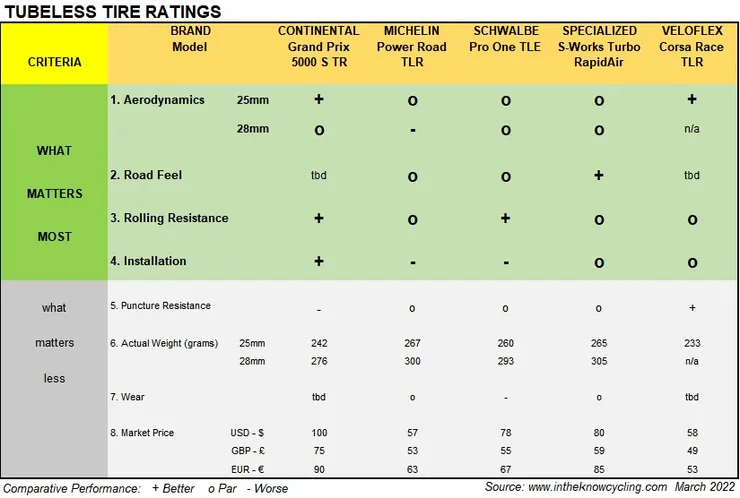

참고로 출처 리뷰의 타이어 종합 평가는 아래와 같습니다 :
( + 우수 / o 보통 / - 나쁨)
많은 분들이 중요하게 생각하시는 설치 난이도를 요약하자면 아래와 같습니다 :
Continental Grand Prix 5000 S TR : 탈거/장착 쉬우며 안착 역시 장펌프로도 가능할 정도임
Michelin Power Road TLR : 탈거/장착은 쉬우나 안착에는 압축공기 필요함. 기밀성에 문제 있어 실란트 더 필요함
Schwalbe Pro One TLE : 비드가 빡빡해 손만으로는 탈거/장착이 어려워 레버 사용이 필요함
Specialized S-Works Turbo RapidAir : 탈거/장착은 쉬우나 안착에는 압축공기 필요함
Veloflex Corsa Race TLR : 탈거/장착 쉬우나 코튼타이어라서 실란트 낭낭히 넣어야 하고 이후에도 주기적 리필 필요
언급되지 않은 타이어 평입니다 :
Bontrager R3 Hard-Case Lite TLR : 설치 쉽고 느낌 좋으나 오천성 TR이 구름저항 월등
Zipp Tangente Speed Road Tubeless : 성능 최상급이나 코로나 시국에 판매 중단
Continental Grand Prix 5000 TL : TR이라는 신형이 나왔으니 제외
Hutchinson’s Fusion 5 Performance 11 Storm : 설치 쉽고 가격 좋으나 그것 뿐인 타이어
ENVE SES Road Tire : 엔비 휠에서조차 어려운 탈거장착 트라우마로 제외
Vittoria Corsa G+ 2.0 및 Maxxis Padrone TR : 설치 난이도 때문에 제외
Pirelli Zero Race TLR, Goodyear Eagle F1 및 Challenge Strada Pro HTLR : 구름저항이 기준에 못 미쳐 제외
Vittoria Corsa Speed G+ 2.0 및 Schwalbe Pro One TT TLE : 펑크방지가 없어서 제외
개인적으로 당분간 오천성 TR이 비싼 가격에도 승승장구할 것 같습니다. 그 다음 대안은 터보 래피드에어겠구요. 또 세일 안하니..

초뚱림인 zipp 303 시리즈 경우 28c 타이어 끼면 실측이 30mm가 나옵니다.
타는 동안 정말 편했습니다. 지금은 없지만....
맥앤치즈
IP 175.♡.2.246
04-22 2022-04-22 12:32:45
@테디.님 303이면 림 내폭도 23mm 이상인 초광폭이라 30mm가 나오나봅니다. 물론 요새 나오는 타이어들은 이를 감안해서 나오므로 28c 타이어 실측이 30mm 나오는 것은 코너링에서도 전혀 문제가 없습니다. 다만 30mm 림에 실측 30mm 타이어라면 에어로 측면에선 보통인 느낌입니다.
테디.
IP 182.♡.199.145
04-22 2022-04-22 12:49:29 / 수정일: 2022-04-22 12:49:46
@맥앤치즈님 접지력, 코너링, 승차감 모두 만족하고 잘 탔습니다. 요철이 많은 길도 꼭 그래블 타는 느낌 이었어요. 애초에 앤듀런스와 그래블을 겨냥하고 나온 휠셋이지만... 좀더 넓은 광폭 타이어 쓰면 활용도가 극대화 되는 휠셋인 것 같습니다.
맥앤치즈
IP 175.♡.2.246
04-22 2022-04-22 13:02:29
@테디.님 저도 그 느낌을 원해서 28c로 가려고 30mm 휠셋 주문했습니다. 그런데 래피드에어 26c 미사용분이 있어 이거부터 먼저 소진해야 할 것 같아요.

이 좋은 글을 이제 봤네요! 터보 1+1할때 좀 사놓을걸 흑흑
리어에 달린 5000s TR이 곧 수명을 다할 듯 한데, 32c인 앞타이어를 뒤로 밀고 앞에는 프로원 28c로 가야겠습니다.
25c가 105% 룰에 맞긴 한데 도저히 25c는 다시 못써요.. ㅋㅋㅋ
맥앤치즈
IP 39.♡.53.4
10-18 2022-10-18 19:16:22
@가은아범님 히히 전 오늘 뒷바퀴는 에어로 정석에서 벗어나 30mm 림에 30c 갑니다. 뒤는 영향이 덜하다 해서.. 앞은 105룰 고수해서 28c 유지하구용
