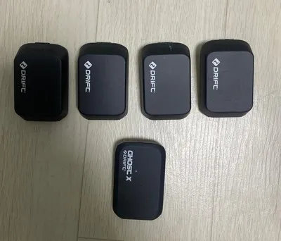

2. 추가 배터리 구비 (Ghost X에만 해당)
개인적으로는 랜도너를 하거나 장거리 라이딩을 할 기회가 한번씩 있는데요. 장거리를 하게되면 오히려 공도 주행 등 위험한 구간들이 다소 있는데 여분의 배터리가 있으면 안심하고 탈 수 있습니다. 여분 배터리 추가로 구매하면 크게 비싸지도 않구요. 대용량 배터리 4개, 소형 배터리는 고스트 블박 여분에서 탈착한 부분입니다. 또한, 5-8시간 사이의 장거리 주행이 예상되면 대용량 배터리를 착용하고 나가고, 그 이하면 작은 배터리팩을 장착합니다.

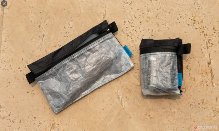

5. (우중대비) 방수용 파우치
안타깝게도 고스트X는 방수가 거의 안되고, 방수가 된다는 고스트XL도 방수가 잘되지 않아 생기는 문제가 많더군요. 제가 가지고 있던 고스트X 하나도 비가 많이 내리지 않았는데 바퀴 등에서 튄 물로 이상이 생겼습니다. 말리니까 동작은 하는데 취약하더군요.자당을 통해 중고로 구입한 스퍼사이클 파우치를 활용해서 평소에는 카드를 넣고 다니고, 다른때는 블박 등의 부품을 넣어줍니다. 넉넉하더라구요.

배터리 교체는 라이딩 중에 간편히 교체할 수 있는 수준은 아니고, 분해 후 교체해줘야 하는 것이죠?
저도 랜도너 할 때는 배터리가 좀 부족한 감이 있어서,
배터리 교체가 쉬우면 추가 배터리를 살까 했는데 분해가 필요한 것 같아보여서요.
JaGer
IP 211.♡.225.108
05-20 2021-05-20 15:10:26
@rince님 고스트 X의 경우 동전 하나만 있으면 간단하게 배터리 교체를 할 수 있습니다.
파리지아앙
IP 211.♡.134.43
05-20 2021-05-20 15:13:25
@rince님 손으로도 원래 가능해야되는데...은근 빡세구요. 타이어 주걱이나 지룃대용으로 쓸 수 있는 납작한 막대기 같은거 있으시면 쉽게 탈착 가능하세요!

@파리지아앙님 드라이버로 케이스 분리하고, 그 이후 지룃대용 도구 사용하시는거죠?
파리지아앙
IP 211.♡.134.43
05-20 2021-05-20 15:25:17 / 수정일: 2021-05-20 15:26:17
@rince님 아뇨, JaGer님 말씀대로 방금 그냥 동전으로 방금 해보니 되네요. 케이스 분리하실 필요 없습니다. 배터리 위에 다른 커버가 있는 방식이 아니에요~:)
