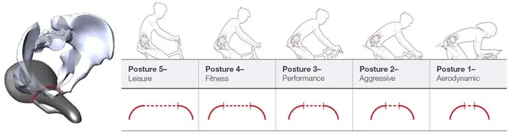

2.허리 유연성과 안장 포지션
TT자세를 하려면, 혹은 공격적인 자세를 하려면 따라줘야 하는게 허리 유연성입니다.
즉 내가 에어로자세를 하고 싶어도, 유연성이 따라주지 못하면 자꾸 허리를 세우게 됩니다.
프로의 경우는 이미 충분히 유연성을 키웠기 때문에, 안장별로 다른 자세를 취해도 부담이 없지만
동호인 수준에서는 유연성을 기르지 못한 상태에서 공격적인 포지션을 요구하는 안장을 고르면 안장통이 발생하게 되죠.
https://www.cyclingabout.com/saddle-comfort-for-cyclists-the-best-bicycle-touring-seats/
자세에 따라, 안장의 모양 중 날개만 따로 떼서 그린 그림입니다.

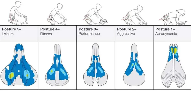

안장별로 어디에 앉아야 하는지 보여주는 그림입니다.
에어로 포지션으로 갈수록 안장의 앞으로 앉게 됩니다.
주로 앉는 포지션의 안장 단면입니다.
좌골의 위치에 맞춰 안장을 잘랐다고 생각하셔도 되구요.
참고로 에어로다이나믹 포지션으로 갈수록 안장의 높이가 높아집니다.
쭉쭉 뻗을수록 더 강한 힘을 실을 수 있기 때문이고,
이때문에 안장을 높인 상태에서 뒤로 앉게 되면 허벅지가 걸리는 느낌이 들 수 있습니다.

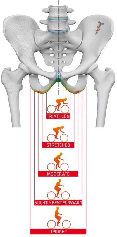

공격적인 포지션을 할수록 안장 너비가 줄어야 한다는 이야기입니다.
골반이 기울어지면서, 실제로 안장에 닿는 좌골의 너비가 좁아지고, 이는 좁은 안장을 필요로 한다는 거죠.
