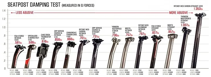

Vibration Damping이 뭔지 찾아봤는데,
복원력 정도로 보시면 될 것 같아요.
그러니까 같은 힘을 받아도, 얼마나 진동을 잘 흡수해버리는지를 보는 겁니다.
재질, 셋백, 모양에 따라서 흡수율은 아래와 같이 달라집니다.
G값이 작을수록 좋은 겁니다.
싯포스트 길이는 G값을 그래픽으로 표현한 겁니다

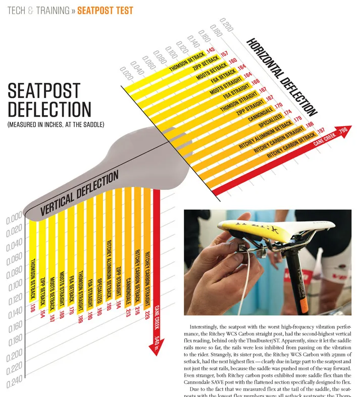

두번째 실험입니다.
재질과 싯포스트 길이에 따른 Deflection(변형 정도)입니다.
http://ridinggravel.com/forum/?p=post%2Fseatpost-tests-8377447
실험 순위입니다.
굴절정도에 있어서는 셋백이 제로백보다 구립니다.(2번 3번, 11번 12번 동일 브랜드)
https://www.bikeradar.com/features/five-soft-riding-road-seatposts-tested-in-the-lab-and-on-the-road/?image=8&type=gallery&gallery=1&embedded_slideshow=1
Minimum은 싯포를 최대로 뽑았을 때,
Maximum은 싯포를 최대로 집어넣었을 때 입니다.
대나무를 생각하면, 길이가 긴 대나무가 변형이 더 많이 되죠.
마찬가지로 보시면 됩니다.

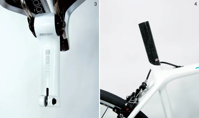

에르곤 과 스페셜라이즈드 싯포스트가 유독 D 값이 큽니다.
에르곤 은 싯포스트가 두개로 나뉘어져 있고,
스페셜라이즈드는 싯포스트 부분에 스프링처럼 구조가 변형되어 있습니다.
구조적으로 변형도가 크겠죠.
