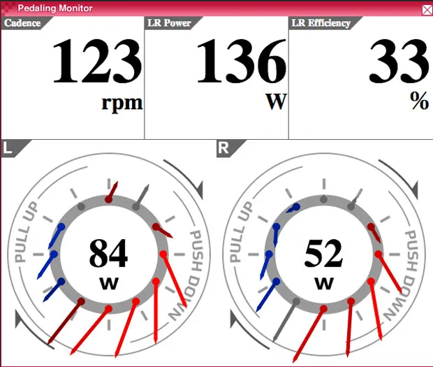

쉽게 말하면 가볍고(파워를 낮게), 빠르게(케이던스를 높게) 하면 PE가 낮아집니다.
PE를 높이기 위해서는 반대로 하면 됩니다.
다리를 들어올리는데 필요한 힘은 동일합니다.
그러면 파워가 낮을수록 힘손실 비율이 커지고(P-가 상수),
파워가 높을수록 힘손실 비율이 낮아집니다.

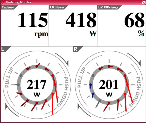

[hammer time]
높은 파워로 빠르게 돌렸습니다.
아마 높고 느리게 돌렸으면 10%정도는 더 개선되었을 겁니다.

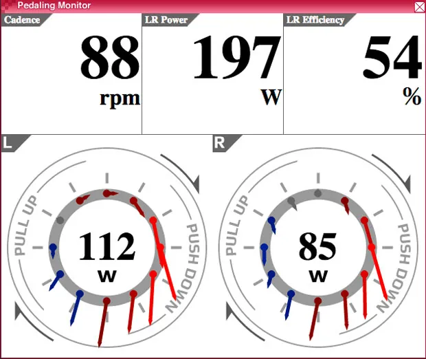

[Grinding]
저도 마찬가지였지만,
돌리는 페달링을 한다고 "착각"하는 부분입니다.
돌렸다고 생각했지만 7~10시 부분에서
반댓발에 의한 힘 손실이 발생하였고,
힘의 방향 또한 돌리기보다는
3~6시가 아래로 찍어누른 해머링에 더 가깝습니다.
오히려 위에 hammer time이 더 Grinding에 가까운 것이죠.

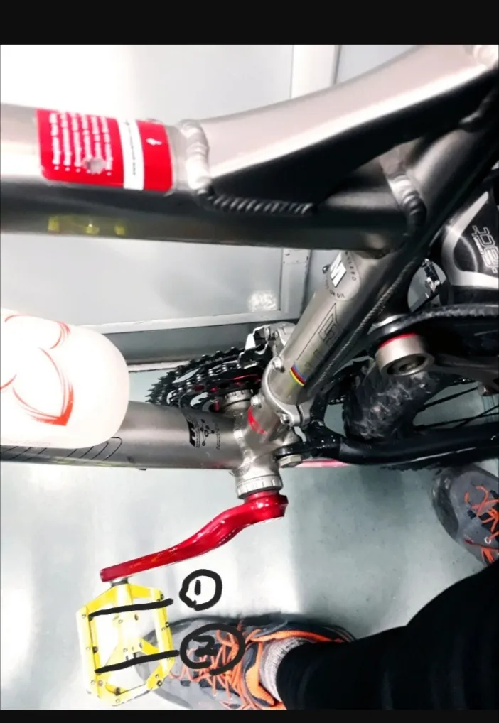

고민2 : 페달축(액슬)이 짧으면, 동력 전달에 더 효율적인가?
지난번에 실험한 내용으로,
큐팩터를 줄일수록(클릿슈즈를 중앙으로 모을수록)
무릎을 탑튜브에 붙일수록(발바닥의 힘점이 엄지쪽으로 붙을수록)
PE가 높아졌습니다.
그렇다면 힘점이 크랭크에 가까워질수록
힘전달 효율이 좋아진다는 것인데
이 부분에 대한 원리를 잘 모르겠습니다 ㅠㅠ

2. 몸 중심에 가까운게 다리를 끌어올리기 편해져서..?? 어렵네요 ㄷㄷ
스파르타쿠스_
IP 223.♡.204.224
10-02 2019-10-02 15:49:53
업스트로크보다는 물리적으로 힘점이 다른데 따른 영향이 있는 것 같습니다.
그래서 지금 큐팩터 길이와 토크 관련성을 찾아보고 있습니다.

이 글보고 첫번째 쓰신 글도 보고 왔네요. 재미있어요~ 두번째 의문.. 안쪽으로 모을 수록 효율이 좋아지는 건 큐펙터 거리보다는 하체 관절 각도 변화와 그에 따른 근육 활용도가 높아져서 그런게 아닐까 싶은데.. 자알못이라.. 근거는 없습니다만.. 무릎이 안좋아 클릿위치 옮기며 타본 경험으로.. ;; 보통 허벅지 방향과 발이 가르키는 방향이 같아야 관절이 안뒤틀리고 최대힘을 낼 수 있으니까요. 클릿을 거의 11자로 세팅해 두셨다면 게다가 무릎도 탑튜브를 스칠정도로 허벅지가 11자로 왕복운동을하게된다면 발목이나 무릎, 고관절이 안 뒤틀린 채로 페달링을 할 수 있다는 거니까...근육활용도가 높아지는게 아닐지... 뭐 도움도 안되는 말을 길게 써놨네요... ;; 근데 페달 평활도 저런건 페달형인 벡터에서만 나오는 데이터인줄 알았는데... 다른 형태 파미에서도 나오는 자료군요.. ;; 내년엔 양발 파미를 좀 들일 수 있으려나.. ㅜㅜ
스파르타쿠스_
IP 61.♡.155.58
10-04 2019-10-04 10:25:16
insane님 안녕하세요.글을 하나 더 쓸 예정인데, 파이오니어 PE 데이터는스트레인게이지로 측정된 힘을실제 페달을 돌리는 데 사용된 힘으로 변환하는 계산기에 불과합니다.비유하자면 망치로 못을 때렸는데, 비스듬하게 때리면 못이 덜 박히겠죠.PE는 이것을 측정해줍니다.말씀해주신 부분은 망치질을 할 때, 손목스냅으로 하는게 좋은지
코어에서부터 팔->손목까지 전달되게 하는게 좋은지에 대한 관점입니다.
즉 신체 근육의 활용 측면에서 본 "전체 효율성" 관점이고,저도 이것이 더 중요하다고 생각합니다.
