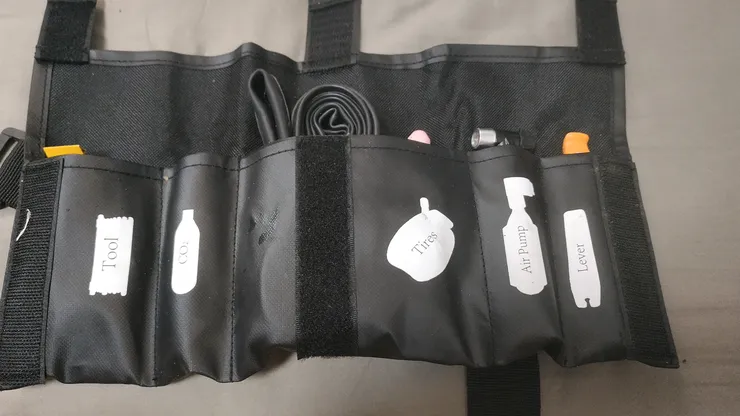

제가 가지고 다니는 공구통입니다. 레버, co2 여분의 튜브,실란트 여기에 다이나플러그정도들고다니니 복귀불가능한적없었습니다..

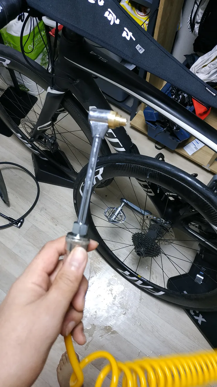

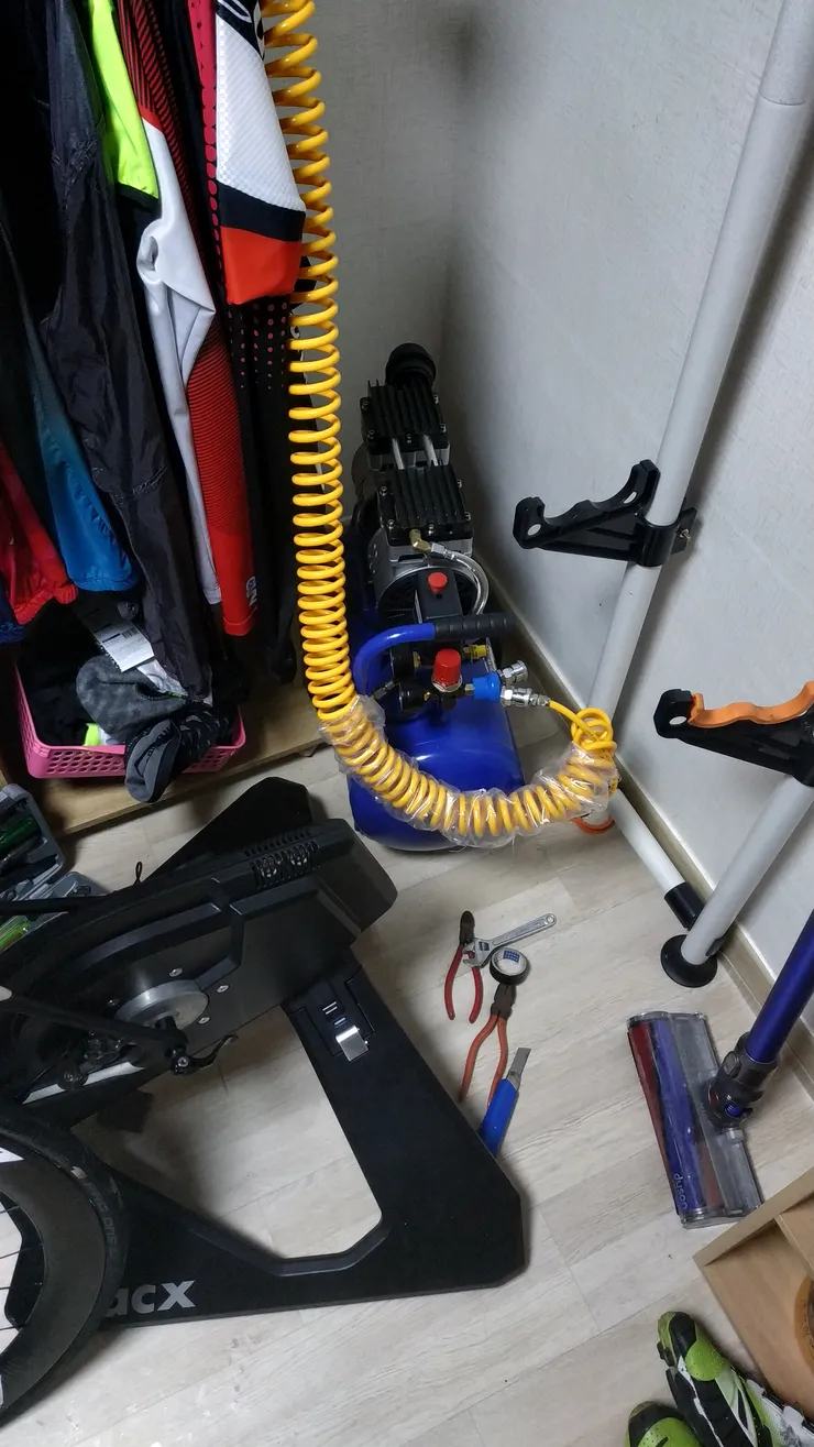

마지막으로 튜블리스를 사용하면서 튜블리스용 펌프를 사용했는데 최근에 이마저도 귀찮아서 박줍을 했습니다...
콤프레셔를 영입하니 튜블리스 장착이 100배는 쉬워졌습니다..

10-03 2018-10-03 15:32:33
90류뚱인데...공기압80으로..트러블 없이 편한 승차감이...튜블리스 없었더라면...ㅠㅠ
홀없는..파스포츠휠에 튜블리스 궁합이 너무좋더군요~~^^
휴대 장비가방 알리에서 파는지요? 좌표 좀 부탁드리며~~
혼자뜨는별
IP 118.♡.36.223
10-03 2018-10-03 16:38:03
https://ko.aliexpress.com/item/Vaun-QuickClip-5-MTB-bik/32846376929.html?spm=a2g0s.9042311.0.0.38184c4dieWZ6iAliExpress
알리발치고 가격이 있긴하지만 깔끔하고 자전거 두대 운용하다보니 엄청 편합니다.

컴프레셔 뽐이 옵니다.
혼자뜨는별
IP 118.♡.36.223
10-03 2018-10-03 17:22:20
co2 장펌프 튜브리스 펌프 써봤지만 컴프레샤..신세계입니다.. 청소용이나 다른공구 연결해서 써도되고요..

콤프레샤 주소 부탁드려봅니다 타이어와 연결부도 새로 사야하면 알려주시면 감사하겠습니다
혼자뜨는별
IP 118.♡.36.223
10-03 2018-10-03 18:30:02
전 지마켓에서 2.5마력 오일리스 제품을 구매했습니다 구매당시129000원 정도. 스마일캐시 1.5%재적립. 컬쳐신공으로 대충 11.5정도에 구매했는데 내구성이나 as같은건 전혀모르겠고 저렴해서 산거라 선뜻 추천드리기가 어렵네요... 타이어주입부분은 기성품 구매했고 자당에 보니 자작하신분도 계시더라고요,,
