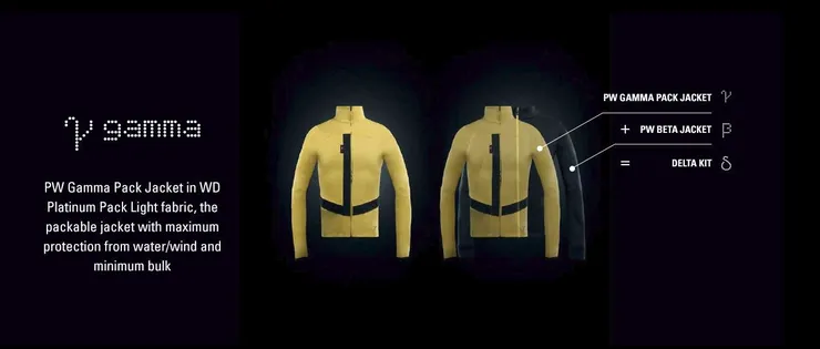

따라서 이 방식으로 만든 자켓은 혹한기용으로는 사용할 수 없는데요,
하드쉘과 조합하여 사용하면 최강의 성능을 보여주기도 합니다.
RH+사에서 몇년전에 발표한 제품이 바로 이런 조합을 사용하고 있습니다.
평상시 라이딩에서는 윈드프로 원단으로 만들어진 소쉘 베타 자켓만을 착용하고 있다가
기상이 급 악화될 경우 뒷주머니에 넣어둔 하드쉘 감마 자켓을 꺼내어 덧입어주는 델타 키트가 되겠습니다.

하지만 위에 소개드린 RH+의 델타 키트 같은 경우가
두마리 토끼를 모두 잡으려는 시도이긴 합니다만
결정적으로 비용이 2배로 들며, 무엇보다 가지고 다니면서 덧입어야 하기 때문에
성공하지는 못한 것으로 알고 있습니다.
