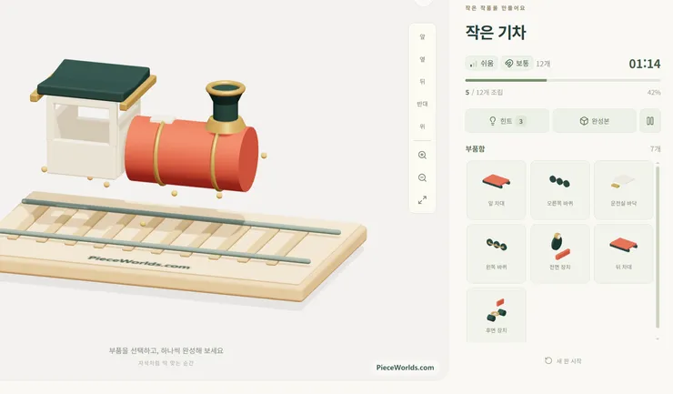

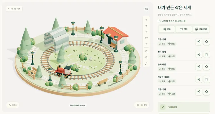

Astra 나오고, 며칠동안 미치듯이 만들어 보왔습니다..
따뜻한 퍼즐과 공방 느낌으로 편안함을 주는 퍼즐 게임을 만들고 싶어서 만들어 보았는데.. ㅎㅎ
mvp는 하루정도면 되더군요.. 여기에 살을 붙이고, 디테일한 수정이 들어가니..
역시 토큰이 녹아 나가네요..
모바일도 지원되고, 폰을 해서도 됩니다.
로그인은 기록 저장을 위해서 어쩔수가 없네요..
수리소는 좀더 손을 봐야 합니다..
반응 좋으면, 바로 다음 월드 업데이트 하겠습니다. ㅋ
한번 해 보시고, 재미있으시면 공유 좀 해주세용.. ㅎㅎ
피스월드 입니다. https://www.pieceworlds.com/
