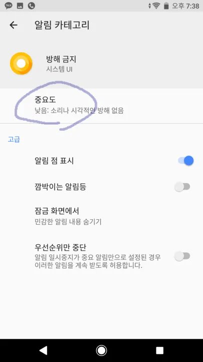

우선 노티바를 내리신 다음,
'방해 금지' 표시를 왼쪽으로 천천히 스와이프 해주세요. 그러면 톱니바퀴 모양 설정 아이콘이 보입니다. 탭 해주세요.
그러면 시스템 UI의 알림에 관련된 설정이 보입니다. '방해 금지'를 눌러주세요.
( '방해 금지'를 바꾸려고 들어왔으니, 안드로이드가 알아서 '방해 금지' 찾을 수 있게 먼저 깜빡임으로 표시해준답니다. ㅎㅎㅎ )
저기서 '중요도'를 만져주시면. 방해 금지 표시를 어떻게 할지 결정할 수 있습니다.

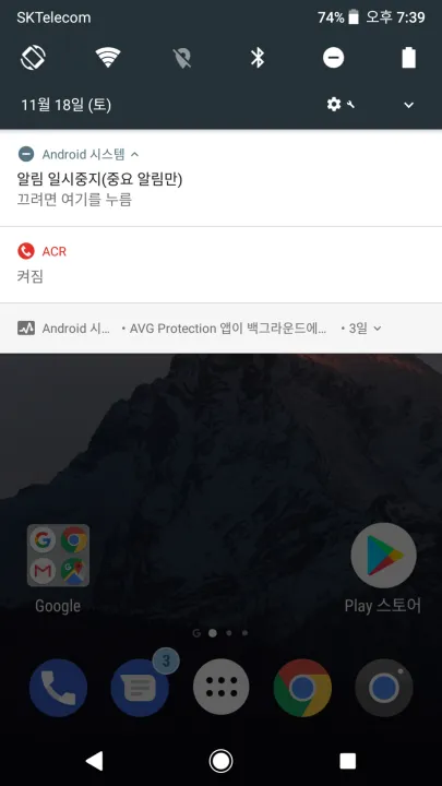

중요도를 '높음'으로 하면?
방해 금지 모드 표시가 상단바에 뜨게 되고, 노티바를 내렸을 때도 일반 알림 처럼 크게 보입니다. ㅎㅎ
( 위 스샷: ACR이라는 앱 알림과 마찬가지로 똑같은 크기로 떠 있습니다. )

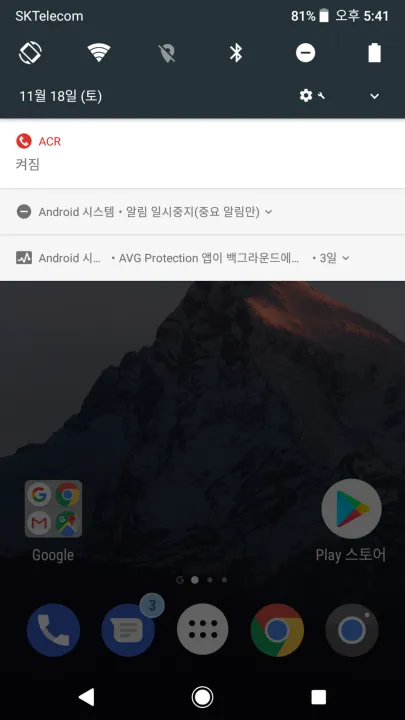

중요도를 '낮음'으로 하면?
방해 금지 모드가 평소에 상단바에서는 안 보이게 되고, 노티바를 내려야만 보입니다.
또한 노티바에 다른 알림이 있을 때, 알아서 크기가 절반으로 쪼그라들면서 한줄로 간략하게 표시됩니다. ㅎㅎ
그리고 회색으로... 눈에 안 거슬리게 은은하게 보입니다. 별로 안 중요한 알림이라는 뜻 ㅎㅎ
( 위 스샷: ACR이라는 앱 알림과는 달리, 절반의 크기로 작게 떠 있습니다. )

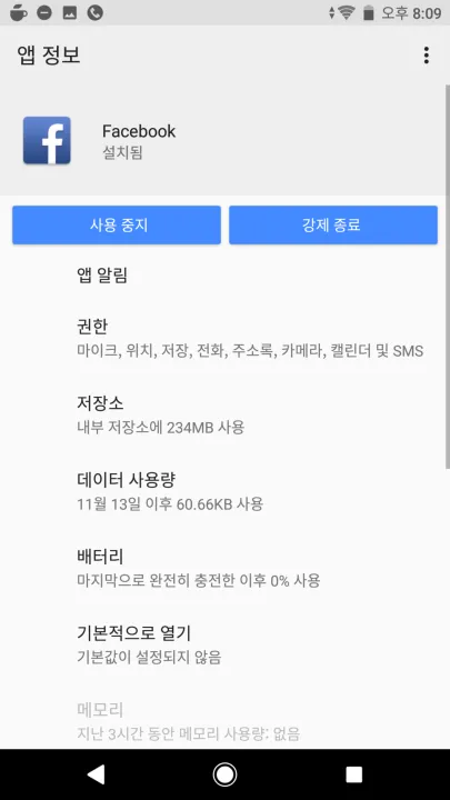

질문2: 우선 순위만 허용으로 설정했을 때, 알림을 받고 싶은 앱이 있어요. 근데 어떻게 등록하나요?
답변2: 앱 설정에 들어가시면 우선순위를 바꾸실 수 있습니다.
받고 싶은 앱의 애플리케이션 설정을 켭니다.
앱 알림을 눌러줍니다.
하단에 '우선 순위만 중단'에 체크해주시면 됩니다. 번역이 그지 같네요...
