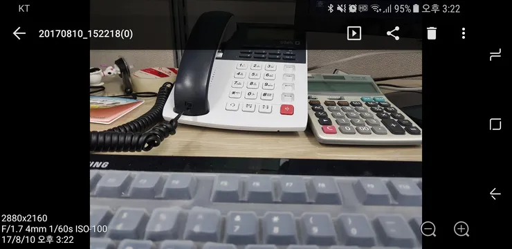

기본 카메라로 사진을 찍으면 태그에 현재 찍은 날짜가 잘 나와요.

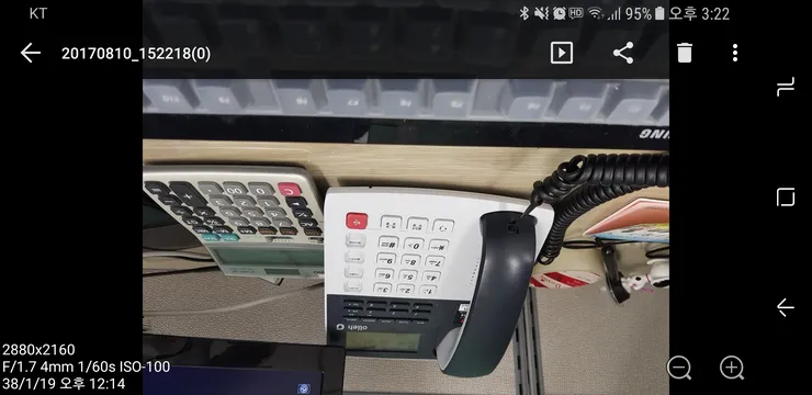

그런데 이 사진을 회전을 하거나 image shrink앱 같은걸로 리사이즈 하면 2038년 1월 19일 이런식으로 바뀝니다.
Quick Pic 앱에서 사진 정보 보면 2038년으로 바뀌어 있습니다. 정렬도 38년으로 되있고요

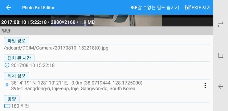

그런데 Photo Exif Editor 로 들어가서 찍은 날짜를 보면 2017년 8월 10일 이런식으로 제대로 되있고
 여기서 날짜 태그를 1초 정도 수정해서 수동으로 저장하면 날짜가 원래대로 돌아옵니다.

2. QuickPic으로 사진 날짜를 확인해 본다(현재 찍은 날짜 표시)

4. 다시 QuickPic으로 사진 날짜를 확인해 본다(80%정도 확률로 2038년으로 시간이 바뀜)
(QuickPic 에는 38년으로 나오지만 태그 정보 안에는 정상적으로 시간이 들어가 있음)
5. 바뀐 파일을 Photo Exif Editor 로 찍은 시간 1초뒤로 바꾸고 변경하고 저장
6. 원래 찍은 시간대로 돌아옴
